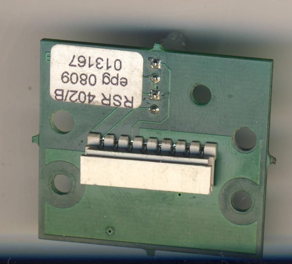

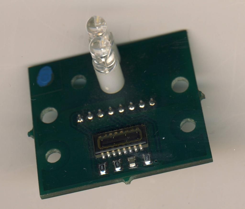

Φιλος αδερφικος, εχει συνεργειο αυτοκινητων... πριν απο 4-5 χρονια λοιπον εφτιαξε ολοκαινουριο συνεργειο και εβαλε μεσα αρκετα ολοκαινουρια μηχανηματα.. ενα απ αυτα ειναι μια ηλεκτρονικη Ευθυγραμμιση Nikitas .. Ε του χει σπασει τα νευρα... Συνεχεια χαλαει ενα ανταλακτικακι το οποιο στοιχιζει 250ευρω!! Εχει αλλαξει μεχρι τωρα μεσα σε 5 χρονια 5 τεμαχια (το μηχανημα εχει νομιζω 4 τετοια πανω)... Η εταιρια πουλαει τρελα και δεν καλυπτει απολυτως τιποτα.. με λιγα λογια, αν θες να λειτουργει το μηχανημα, σκας-προπληρωνεις 250 ευρω, το παραγκελνουν, και μετα απο 1 μηνα σου ρχεται!! Περιτο να πω οτι εχει πεσει ατελειωτος τσακωμος αλλα διχως κανενα αποτελεσμα...
Βαζω μια φωτο το εξαρτημα να δειτε τι ειναι...
Απο οτι καταλαβα ειναι δυο IR leds και ενας "δεκτης" μαλον τυπου ccd. δεν εχει καποιο ολοκληρωμενο πανω..μοναχα 5-6 smd πυκνωτακια-αντιστασεις... Και ερωτω, τι μπορει να φταιει και να χαλαει συνεχεια?. υπαρχει περιπτωση να φτιαχνει?.. ποιος μπορει να το ελενξει?.. απο οτι ειδα με την καμερα του κινητου μου, τα ir σταματανε να λειτουργουν... αρχικα το ενα και μετα και τα 2... Υπαρχει περιπτωση απλα να καιγονται τα IR leds?/...
Δεν ξέρω πόσο critical δουλειά μπορεί να κάνει το led, και πόσο προσεκτική πρέπει να είναι η επιλογή του
Και γενικά καλό θα ήταν να έχεις μια ιδέα για το τι κάνει αυτό το εξάρτημα σε σχέση με όλο το σύστημα.
Πάντως πιο εύκολο μου φαίνεται να καίγεται το led πάρα να χαλάει η φύσα
Παρόλα αυτά πρέπει να μετρήσεις τα smd να διαπιστώσεις την κατάσταση τους
Καθώς και να συνδέσεις τα led σε δική σου μπαταρία να δεις εάν λειτουργούν
Το δύσκολο θα είναι να βρεις το ίδιο ανταλλακτικό
Γενικά δεν ξέρουμε πόσο ευαίσθητος μπορεί να είναι ο δέκτης, και τι συχνότητα ακούει
Υπάρχουν μικρό διαφορές στα IR LED 840-950 nm ή κάτι αντίστοιχο
Μπορεί να χρειαστεί να παίξεις και με τη φωτεινότητα τους , εάν πάρεις άλλα
Επίσης υπάρχουν και κατηγορίες για το πόσο κατευθιντικά είναι, άλλα τα δικά σου φαίνονται απλά led.
Ο δεκτης τι ειδους εξαρτημα να ναι?.καπου διαβασα οτι ειναι ccd sensor...googlara καμποση ωρα αλλα δε βρηκα κανενα ειδους τετοιο ανταλακτικο...
Αυτα τα εξαρτηματα ειναι για την ευθηγραμιση του αυτοκινητου.. αν θυμαμαι καλα, το καθε ενα βιδωνεται πανω σεκαθε τροχο, αλληλοεπικοινωνουν, και οριζουν το ποσο ισιοι η οχι ειναι οι τροχοι...
Σε δοκιμες που καναμε αρχικα το ενα λεντακι παυει να λειτουργει, αλλα το συστημα εξακολουθει να δινει μετρησεις, και μετα απο λιγες μερες σταματαει και το αλλο και τοτε τζιφος..
αν εχετε κρατήσει καμμένο εξάρτημα, άλλαξέ του τα IR με νέα. Για να τσεκάρεις το μήκος κύματος, αν φαίνονται το βράδυ με κλειστά φώτα αναμμένα αμυδρά κόκκινα, τότε το μήκος κύματος είναι στα 850nm, αν δεν φαίνονται καθόλου με γυμνό οφθαλμό (άσε το κινητό) τότε είναι στα 940nm. Δεν χάνεις τίποτα να δοκιμάσεις. Μπορείς να παραγγείλεις και κινέζικα από ebay ή aliexpress και αν παίξει πάρε στην επόμενη αγορά σου από mouser για κάτι επώνυμο.
επίσης τσέκαρε μήπως αντί για τα led, καίγονται οι αντιστάσεις που θυμίζουν το ρεύμα τους

θα παω σε φιλαρακι ηλεκτρονικο να παρω δυο τρια να παιξω..
bill θα δοκιμασω πρωτα τα λεντ που ναι ευκολακι και μετα θα παιξω με το διαολακι,..

να μην τους βράσεις, να τους πεις ότι τα επισκευάζεις για λογαριασμό τους με 150 ευρώ.
