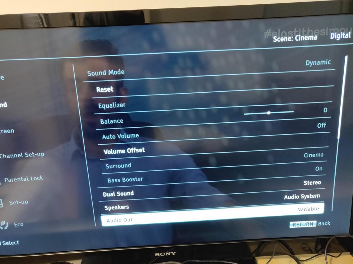

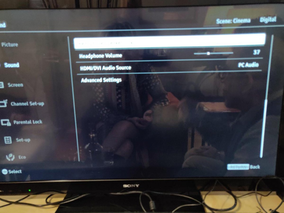

Συνδεω την jbl με την τβ αλλα με κανενα τροπο δεν μπορει να βγει ο ηχος...
η τβ δεν υποστηριζει arc, γι'αυτο και χρησιμοποιησα οτι πιθανη συνδεση δεχεται η τβ.
- με hdmi στην τβ και arc port στο jbl, το βλεπει ως hdmi συσκευη η τβ, μπορω να χειριζομαι την μπαρα απο το τβ remote αλλα δεν εχει ηχο (λογικο μου φαινεται, λογω μη arc στην τβ).

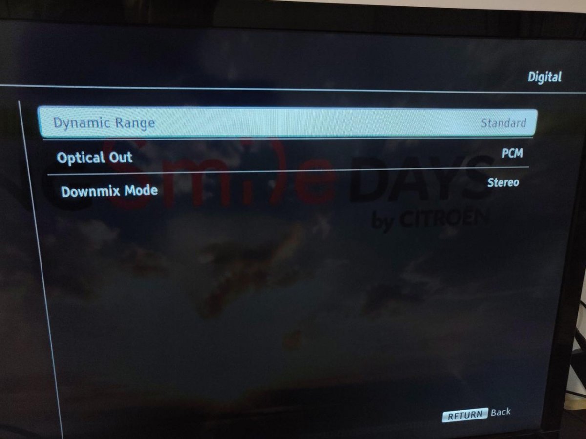

- με οπτικο καλωδιο, παλι αναγνωριζεται η μπαρα απο την τβ οταν την ανοιγω (ως audio system) αλλα παλι δεν εχω ηχο στην μπαρα.. με αυτη την συνδεση δοκιμασα οτι πιθανο σεττινγκ εχει η τβ (ενδεικτικα το "optical out" και σε pcm και σε auto).
- με οπτικο καλωδιο & hdmi στην τβ, ιδια συμπεριφορα με παραπανω. αυτο το δοκιμασα γιατι στο μανιουαλ της τβ αναφερει κατι παρεμφερες.
("To connect the equipment that is compatible with Control for HDMI Connect the compatible equipment and the TV with an HDMI cable. When connecting an audio system, be sure to also connect the DIGITAL AUDIO OUT (OPTICAL) jack of the TV and the audio system using an optical audio cable").
αντιθετως, οταν συνδεσα την ινα στο Ps4, ο ηχος περασε κανονικα στην jbl (με τις αντιστοιχες ρυθμισεις στο ps4).
απο οτι μπορω να καταλαβω, η τβ φαινεται οτι δεν υποστηριζει το jbl,αλλα ειδικα με την οπτικη θα επρεπε να παιζει, σωστα?
Yπαρχει καμια ιδεα?

λυθηκε το θεμα του ηχου τελικα. παρ'ολο που το jbl κλειδωνει στο arc output οταν ανοιγει η τβ, πρεπει να διαλεξω το optical στο soundbar για να μεταφερθει ο ηχος.
το μονο που δεν εχει δουλεψει ακομα ειναι η συνδεση του subwoofer.
ενω φαινεται στο soundbar οτι γινεται "pairing" kai "connected", και το led στο sub γινεται μονιμα μπλε, δεν παιζει το sub.
καθε ιδεα ευπροσδεκτη :)
