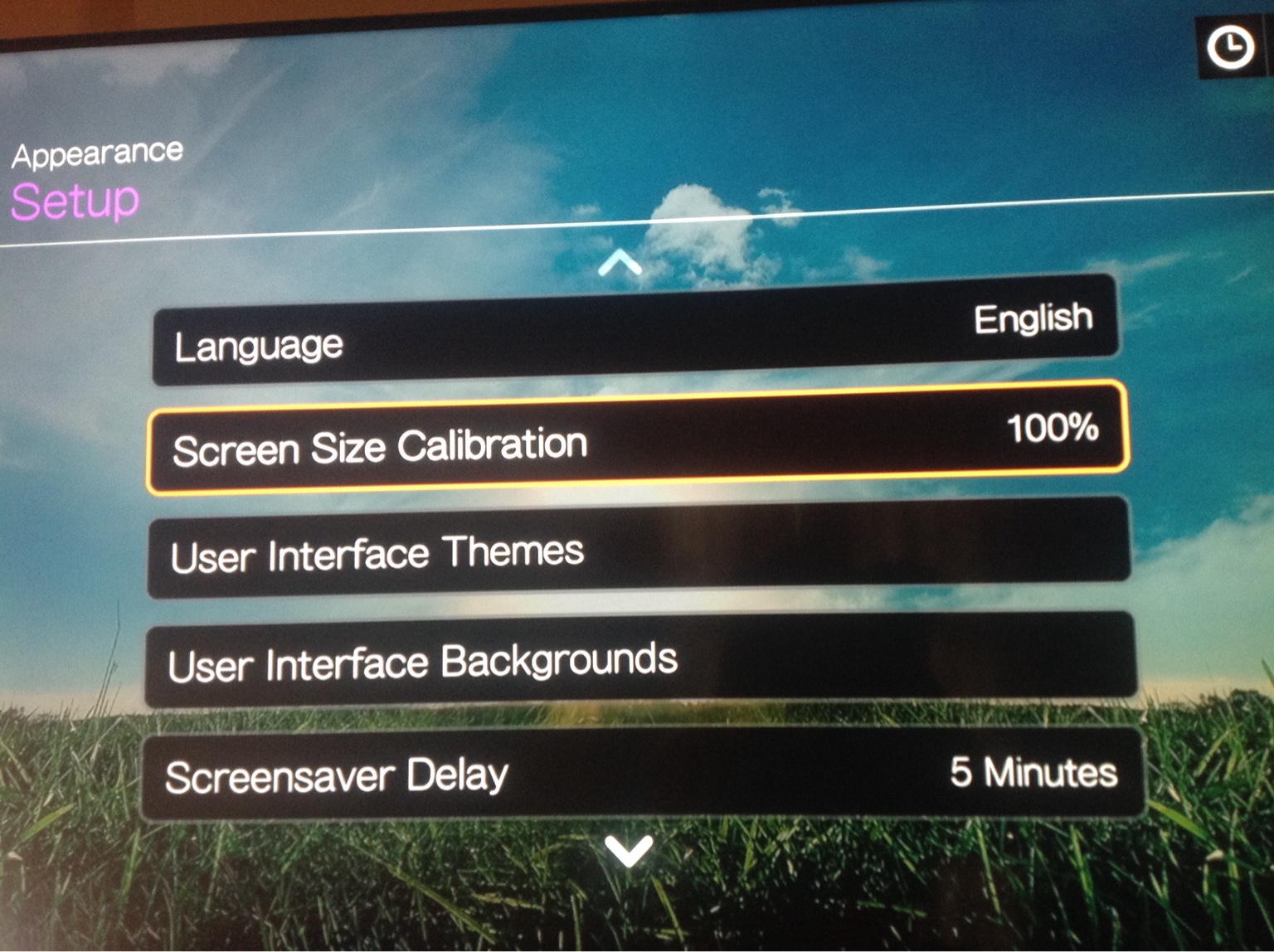

Βρήκα τι έφταιγε αυτό εδώ στην φώτο το είχα στο 70%
