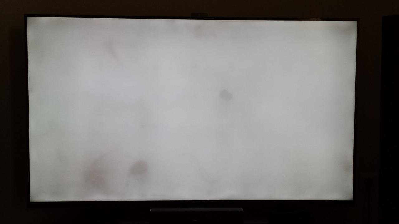

Εδω και αρκετο καιρο (πανω απο 8 μηνες) παρατηρουσα αρκετές σκοτεινές κηλίδες σεβαστού μεγέθους. Μιλησα με το service στο καταστημα αγορας (εχω παρει την 5ετη εγγυηση πληρωνωντας 350 ευρω παραπανω - η tv ειναι αγορασμενη πριν 1,5 χρονια) και αυτο κανονισε και μιλησα με το service της Samsung. Εστειλα φωτογραφιες με το προβλημα και η διαγνωση ειναι οτι εχει μπει σκονη στα φιλτα της οθονης (δεν ειμαι ειδικος - οτι μου ειπαν). Εχω κανονισει να ερθουν να παρουν την τηλεοραση για service. Ερωτηση: πως μπορω να σιγουρευτω οτι δεν θα μου αλλαξουν το panel ή καποιο αλλο εξαρτημα? Και πως μπορω να δω τις ωρες λειτουργιας της tv? Εντυπωσεις μετα το τελος της περιπετειας... Πρωτη εντυπωση οχι ιδιαιτερα καλη μιας και ολοκληρη Samsung δεν εχει παρομοια tv για προσωρινη αντικατασταση (απο την αλλη, θα μου αφησουν μια 32αρα μεχρι την επισκευη, οποτε δεν μπαινει μεγαλο μειον)

Μην ανησυχείς... Λογικά θα την έχεις πίσω φτιαγμένη μέσα σε 2-3 μέρες. Εμένα μου την πήραν Παρασκευή, ήταν έτοιμη Δευτέρα και την έφεραν Τρίτη, δες εδώ. Άψογο service. Δεν θα σου αλλάξουν panel, θα το ανοίξουν και θα το καθαρίσουν. Έτσι έκαναν σ' εμένα. Δεν ήξερα ότι μπορεί να γίνει κάτι τέτοιο, αλλά να που γίνεται...
Αν και λίγο καθυστερημενα: Εγινε οπως αναφέρει και ο φίλος απο πανω: την πηραν Σαββατο και την επεστρεψαν Τριτη. Το panel ανοιχθηκε και καθαριστηκε. Ολα αψογα με την επιστροφή - καθολου κηλίδες
