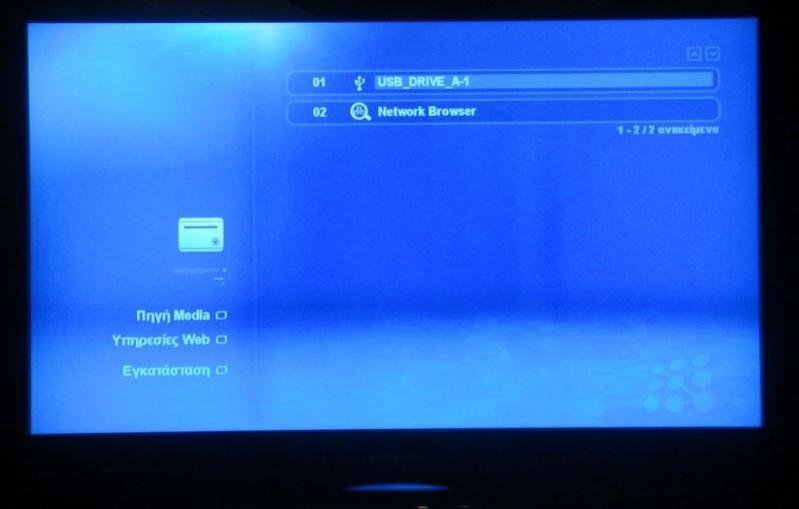

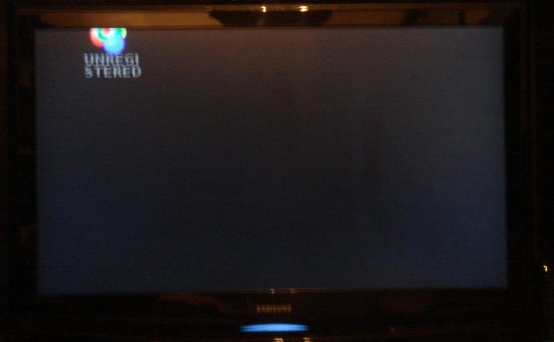

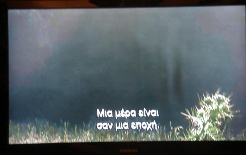

ειναι 2.5 ετων τηλεοραση και εδω και λιγες μερες εχει εμφανισει μια 'αλλοιωση' προς το δεξι τμημα της οθονης. Ειναι πολυ ενοχλητικο σε σκοτεινες εικονες και σε αποχρωσεις του γκρι... Ειδικα ομως σε ταινιες σκοτεινες(θριλερ κλπ) ειναι εκνευριστικο...
δειτε εικονες
τι μπορει να φταιει;
διορθωνεται;
κριμα γιατι ηταν πολυ καλη οθονη ...

Επειδή δεν ξεχωρίζει από τις φωτό, η αλλοίωση αυτή είναι στην επιφάνεια του πάνελ ή πιο μέσα;
καλημερα
χμ καλη ερωτηση. Απο οτι καταλαβαινω ειναι στην επιφανεια (δεν ξερω πως να το ξεχωρισω). Απλα δινει την αισθηση οτι ειναι 'μπροστα' απο τις εικονες σαν σκια . Δλδ ολα τα χρωματα τα δειχνει, απλα πιο σκοτεινα εκει που ειναι η αλλοιωση. Δεν μπορω να καταλαβω πως μπορει να δημιουργηθηκε αυτο. Αρχικα νομιζα πως ισως ειναι 'παρεμβολη' καποιας περιφερικης συσκευης αλλα τζιφος. Μετα εβγαλα ολα τα καλωδια αλλα παλι τζιφος. Το κανει σε ολες τις συνδεδεμενες συσκευες και στα καναλια της tv. Πιο αισθητο γινεται σε ταινιες....
Mήπως καθάρισε κανείς την οθόνη με ΑΖΑΧ ή κάποιο άλλο καθαριστικό;
εχμ , δεν ξερω. Ισως η καθαριστρια. Αλλα αν το εχει κανει θα το εχει κανει εδω και 2.5 χρονια. Απο την πρωτη στιγμη δλδ. Αλλα ακομα και αν το εκανε, θα γινοταν τετοια 'μεμονωμενη' αλλοιωση και δεν θα ηταν πιο διαχυτη; Επισης, ειναι πιθανο το azax να κανει τετοιο 'κακο' ;

Re: Απάντηση: προβλημα με τηλεοραση Samsung 40R86BD
Eιναι οντως πιθανο με χρηση καθαριστικων οπως το Αjax να γινει ζημια...
Σε πρακτικο επιπεδο αφου εχει τελειωσει η εγγυηση η την στελνεις για ανακυκλωση και αγοραζεις καινουργια η κανεις υπομονη και συνεχιζεις να βλεπεις σε αυτην παρολο το προβλημα...

Mπορεί στο συγκεκριμένο σημείο να βρέθηκε κάποιος επίμονος λεκές που να οδήγησε στη χρήση καθαριστικού. Μία φορά είναι αρκετή για να γίνει το κακό...
Αν πάλι η βλάβη είναι εν τω βάθει, σημαίνει κάποια εσωτερική μερική αποκόλληση των πολωτικών φίλτρων ή του διαχύτη, η οποία θα καλύπτονταν από εγγύηση αν η συσκευή βρισκόταν εντός της διετίας...
