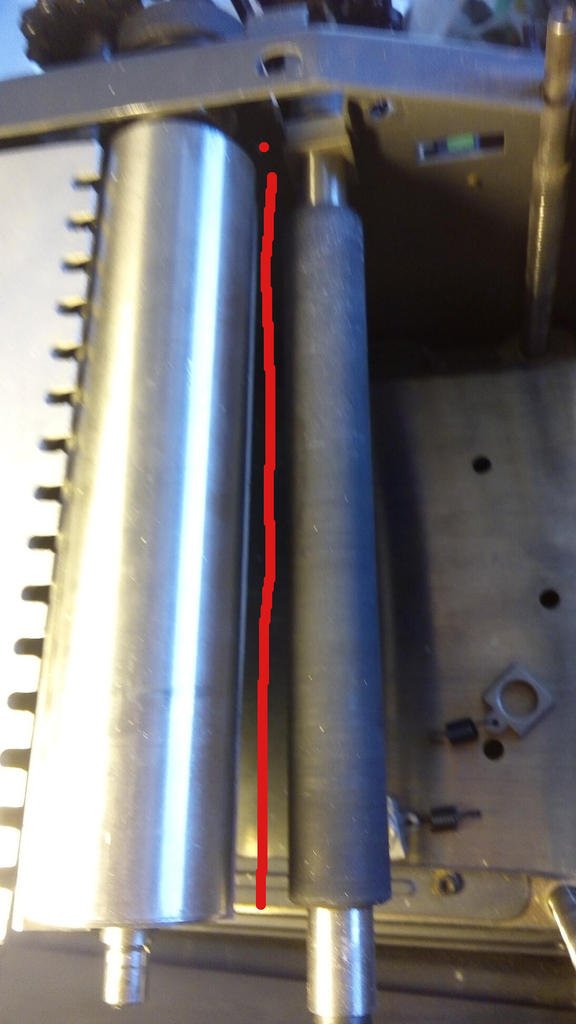

Τελικά το μετακινούμενο τραπέζι καθόταν πολύ καλά. Το τύμπανο της πλάνης όμως είχε χάσει την θέση του και μαντέψτε πως...

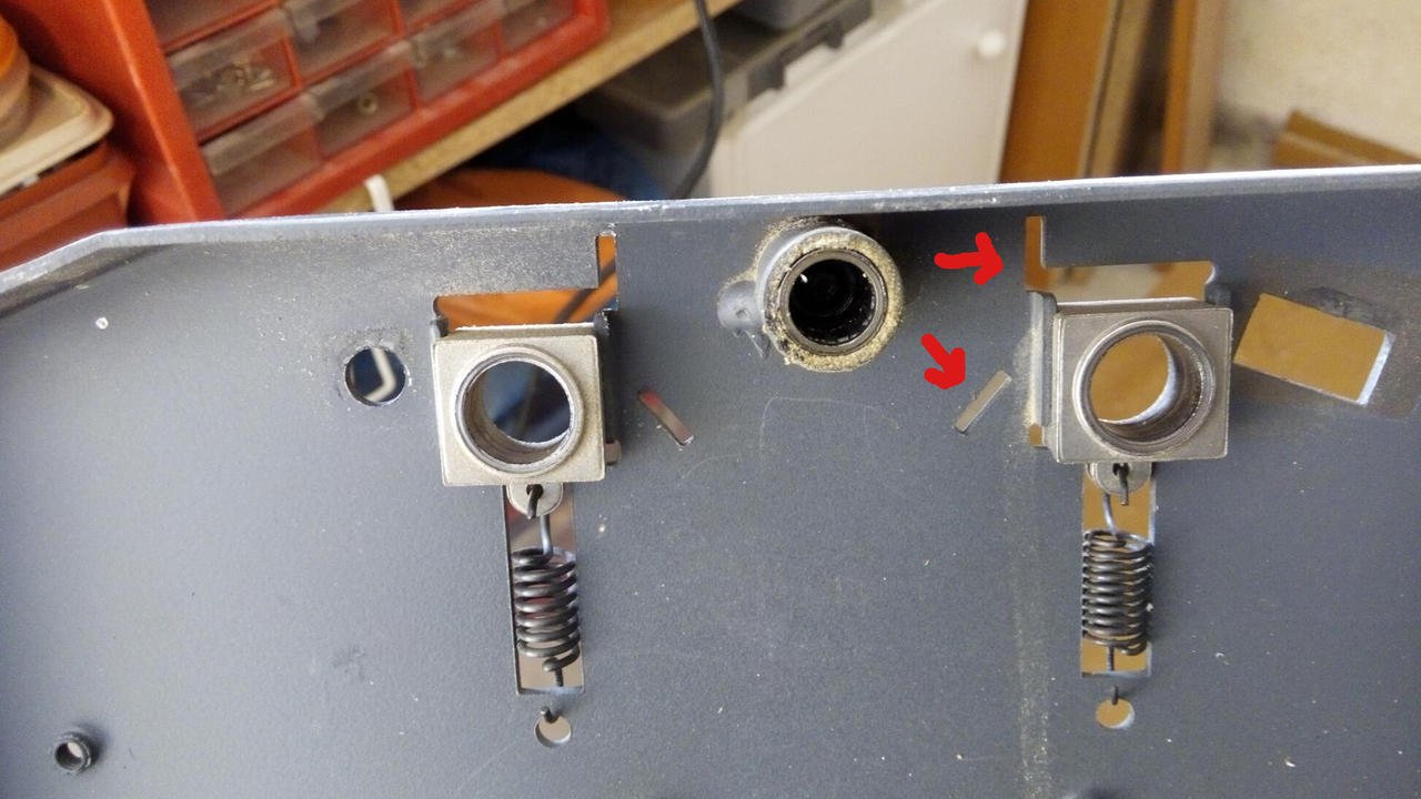

Κοίταξα να δω τι συνέβη και αντιλήφθηκα ότι βιδώνει με 3 βίδες πάνω στο σώμα της πλάνης, οι οποίες όλως τυχαίως ήταν κουρεμένες.
Αμέσως έβγαλα φωτογραφίες και μόλις πριν από λίγο έγραψα ένα παρόμοιο κείμενο προς Γερμανία όπου τους εξηγώ τι συνέβη και ότι σίγουρα δεν φταίω εγώ μιας και που πλάνισα απλά ξύλο στις πρέπουσες διαστάσεις και τίποτε άλλο. Για αρχή τους ζήτησα έναν ιμάντα, τις βίδες που έσπασαν και τον άξονα που μπαίνουν πάνω οι ιμάντες γιατί μου φαίνετια ολίγον τι παράκεντρος.
Για την ώρα αντικατέστησα τις σπασμένες βίδες με ποιοτικότατες και το 1 καρυδάκι εξ αυτών με ασφαλείας για να μην φύγει ξανά από την θέση του.
Θεωρώ ότι οι βίδες δεν βιδώθηκαν καλά από το εργοστάσιο γιατί είναι πολύ δύσκολο με την ελάχιστη χρήση που έκανα να ξεβιδώθηκαν τόσο γρήγορα...
Τώρα σε ότι αφορά την σταθεροποίηση του τύμπανου, είναι τζάμι και σίγουρα καλύτερο από πριν. Μένει φυσικά να βρω ιμάντα. Θα παραγγείλω αύριο έναν (θα πάρω τηλέφωνο σε τοπικό κατάστημα και μετά Αθήνα κέντρο βίδας), δεν φαντάζομαι να κοστίζει πάνω από 10 ευρώ αλλά είναι καλής ποιότητας και επώνυμος (φοράνε τα Subaru τέτοιους).
Ο Άξονας πάλι δεν νομίζω να στράβωσε έτσι καθώς είναι χοντρό κομμάτι σίδερο και το θεωρώ πολύ δύσκολο να λύγισε με τόση λίγη χρήση. Έχει απλά μία μικρή εκκεντρότητα αλλά μάλλον έτσι είναι το φυσιολογικό.
Τέλος για να αποκτήσω πρόσβαση στις βίδες του τύμπανου και για μην λύσω όλο το μηχάνημα έκανα αναγκαστηκά από 2 τρύπες σε κάθε μεριά ίσα ίσα να χωράει το μυτοτσίμπιδο με το παξιμαδάκι για να μπει.

Εσείς που έχετε αντίστοιχα μηχανήματα ελένξτε το σημείο που φαίνεται στις φωτογραφίες που παραθέτω τώρα για να δείτε αν είναι σφιχτές οι βίδες.

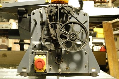

από δονήσεις πως πας? δεν μου φαίνεται λογικό να έχεις παράκεντρο άξονα και αυτός πρέπει να είναι ο λόγος που έλυσε τις βίδες. μιλάς για τον άξονα της κεφαλής με τα μαχαίρια έτσι?
αν μπορείς να βγάλεις τον άξονα για να τον ζυγίσεις να δεις αν όντως είναι παράκεντρος καντο. ο άξονας είναι πρεσαριστοσ στην κεφαλή? αν ναι τότε είναι παράκεντρα τρυπημένη η κεφαλή .στις βίδες βάλε κόλα για να μην λύνουν. έχει ιδικές κόλες και είναι καλύτερες πιστεύω από τα παξιμάδια ασφαλειασ .
προφανως μιλας για τον ιμαντα διπλα στην καδενα,μπορεις αμα δεν βρεις απο τα ειδη αυτοκινητου στα ανταλλαντικα πλυντηριου

Δημήτρη σήμερα παρήγγειλα ιμάντα από μαγαζί που φέρνει ανταλλακτικά για γεωργικά μηχανήματα κια εκτός απροόπτου θα τον έχω την Τρίτη.

Ο άξονας του τύμπανου είναι ολόισιος. Αυτός που γυρνάει ελαφρώς παράκεντρα (ίσως και να είναι έτσι κατασκευαστικά βέβαια - έστειλα μύνημα στους Γερμανούς κια περιμένω απάντηση)
Το ραούλο για τους ιμάντες (παίρνει κίνηση από το μοτέρ και δίνει και στον προωθητήρα) είναι μεταλλικό και πρεσαριστό (το χτύπησα με ένα σφυρί λίγο και μπήκε). Το θέμα είναι ότι βρήκα και την δική του βίδα ξεβιδωμένη και με έβαλε σε σκέψεις αυτό.
Βρήκα φίλε μου σε μαγαζί που φέρνει ανταλλακτικά για γεωργικά μηχανήματα. Απλά θα τον έχει την Τρίτη.

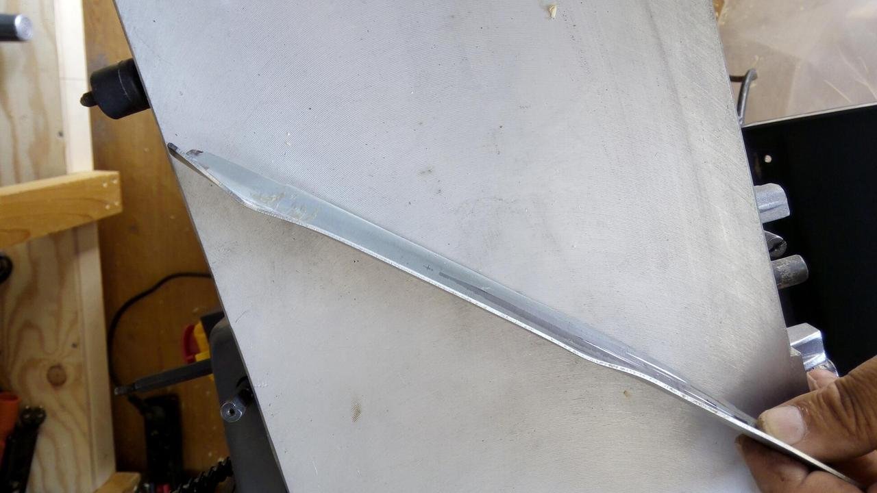

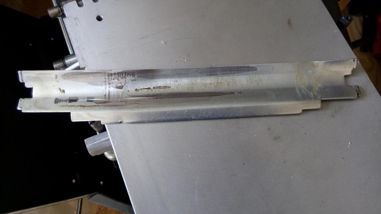

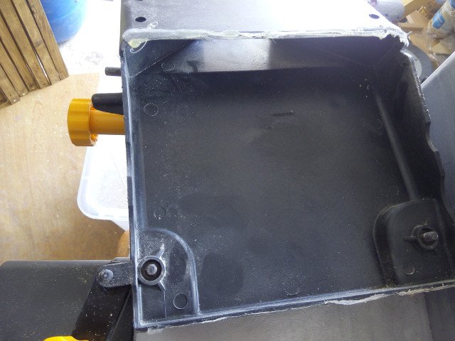

Να παραθέσω μια κακιά εμπειρία που μου έτυχε χτες.
Όπως είχα βάλει μια τάβλα στο ξεχονδριστήρα βρήκε πάνω σε χοντρό-σκληρό ρόζο και όπως έσπασε μάλλον σφήνωσε ανάμεσα στον κύλινδρο των μαχαιρών και μιας λάμας που έχει δίπλα με αποτέλεσμα να στραβώσει η λάμα και να φρακάρει ο ξεχονδριστήρας και να ρίξει θερμικό.
Μη γνωρίζοντας τι είχε φρακάρει τα μαχαίρια και δεν γύρναγαν, ξεμοντάρισα τον ξεχονδριστήρα και είδα την ζημιά.
Το ίσιωσα όσο μπόρεσα και το έβαλα ξανά στην θέση του. Η θέση του είναι εκεί που έχω βάλει τις κόκκινες γραμμές
και τα βελάκια.
Παιδεύτηκα πολύ να τον κλείσω πάλι. Έκανα δοκιμή και δουλεύει πάλι μια χαρά. Μπορεί να χρειαστεί να αλλάξω μαχαίρια.
