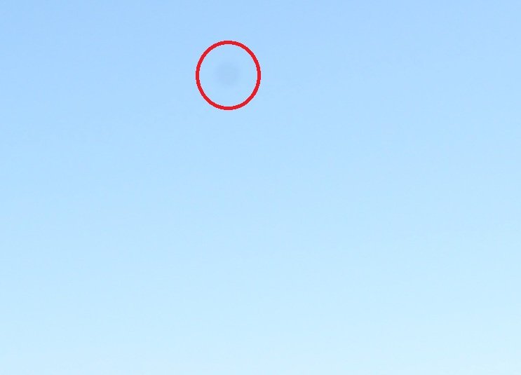

Πρόβλημα (?) σε Nikon D40
nai είναι σκόνη...αν βάλεις και ένα πιο κλειστό διάφραγμα >f20 θα το δεις καλύτερα.
Τώρα όσο αναφορά τον τρόπο που μπορείς να την καθαρίσεις είναι καθαρό οινόπνευμα με μπατονέτες μόνο πρόσεχε να μην αφήσεις περισσότερα χνούδια
Μπορει να ειναι κατι στον αισθητηρα.Πριν φτασεις εκει , βγαλ'τον φακο και φυσα με το blower τον καθρεφτη.
Συνηθως δεν θελει κατι αλλο.

Παίδες καταστροφή.... αφού το έκανα με ιδιαίτερη προσοχή με blower ο λεκές μεταμορφώθηκε σε 6 λεκέδες.....................................
Η λαλακία είναι δε ότι αύριο πρωί πρωί φεύγω για Κέρκυρα, άρα πάω ουσιαστικά χωρίς μηχανή, ελπίζοντας ότι θα βρω κάποιο μαγαζί με φωτογραφικά που θα αναλάβει για μένα να κάνει τη βρωμοδουλειά (με το αζημίωτο).

Ξαναφύσα τότε και με την μηχανή να κοιτάει προς τα κάτω. Είναι και λίγο τύχη να το πετύχεις με την μια αλλά δουλεύει η μέθοδος. Με προσοχή βέβαια να μην αγγίξεις τον αισθητήρα είπαμε και μαλακά με το φυσερό.
Και φρόντισε να μην το κάνεις σε δωμάτιο με πολύ σκόνη. Να αποφύγεις δλδ γραφείο, βιβλιοθήκη σαλόνι κλπ. Καλό μέρος είναι το μπάνιο, ειδικά αν έχεις βρέξει και λίγο πρώτα για να καθίσει και η υπάρχουσα κάτω.
Ούτε που να το σκέφτεσαι...
Σου είπα την λύση στο πρώτο ποστ. Πάνε σε διανυκτερεύον και ζήτα εργαλείο για κλύσμα. Θα ακουστεί λίγο ύποπτο βραδιάτικα αλλά με βάση τον Billy είναι εξαιρετικό.
Οτι ειπε ο Αλεξης..
Κλυσμα.Η καλυτερη επιλογη.Μαλιστα μεγαλο κιολας και βγαζει πολυ πραμα απο αερα.
Επισης να την εχεις μπρουμητα την μηχανη σου οταν το φυσας.

Ευχαριστώ.... με πολλές προσπάθειες τη σουλούπωσα αρκετά, τώρα έχει ένα σημάδι μόνο (σε άλλο σημείο από αυτό που ήταν το πρώτο που ξεκίνησε το πρόβλημα γκρρρρρ)...
...οπότε θα πάρω μαζί το blower να ξαναπροσπαθήσω αλλιώς θα πάω στα μαγαζιά που πρότεινε ο Jim...
