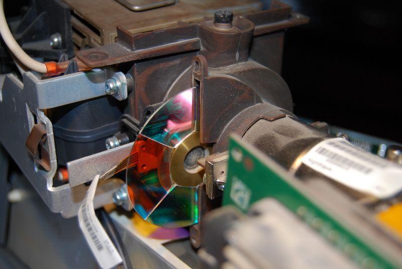

Εγώ το ακούω σαν να έχει σπάσει ο τροχόςι (για την ακρίβεια έχουν ξεκολλήσει τα χρωματιστά γυαλάκια από πάνω του γιατί με την πάροδο του χρόνου ξεράθηκε η κόλα - συμβαίνει συχνά αυτό σε μηχανήματα 10 ετίας) και ένα από αυτά έχει πέσει στον ένα ανεμιστήρα που είναι ακριβώς δίπλα στο τροχό και κάνει θόρυβο. Τα υπόλοιπα έχουν φρακάρει τον τροχό και για ασφάλεια δεν ξεκινά καθόλου το μηχάνημα.

Το πιο πιθανό είναι να ακουμπάει η καλωδιοταινία πάνω στον χρωματικό τροχό σαν αυτό που επισυνάπτω στην φωτογραφία.
Διαφορετικά κάτι να ακουμπά στον ή στους ανεμηστηρες.
