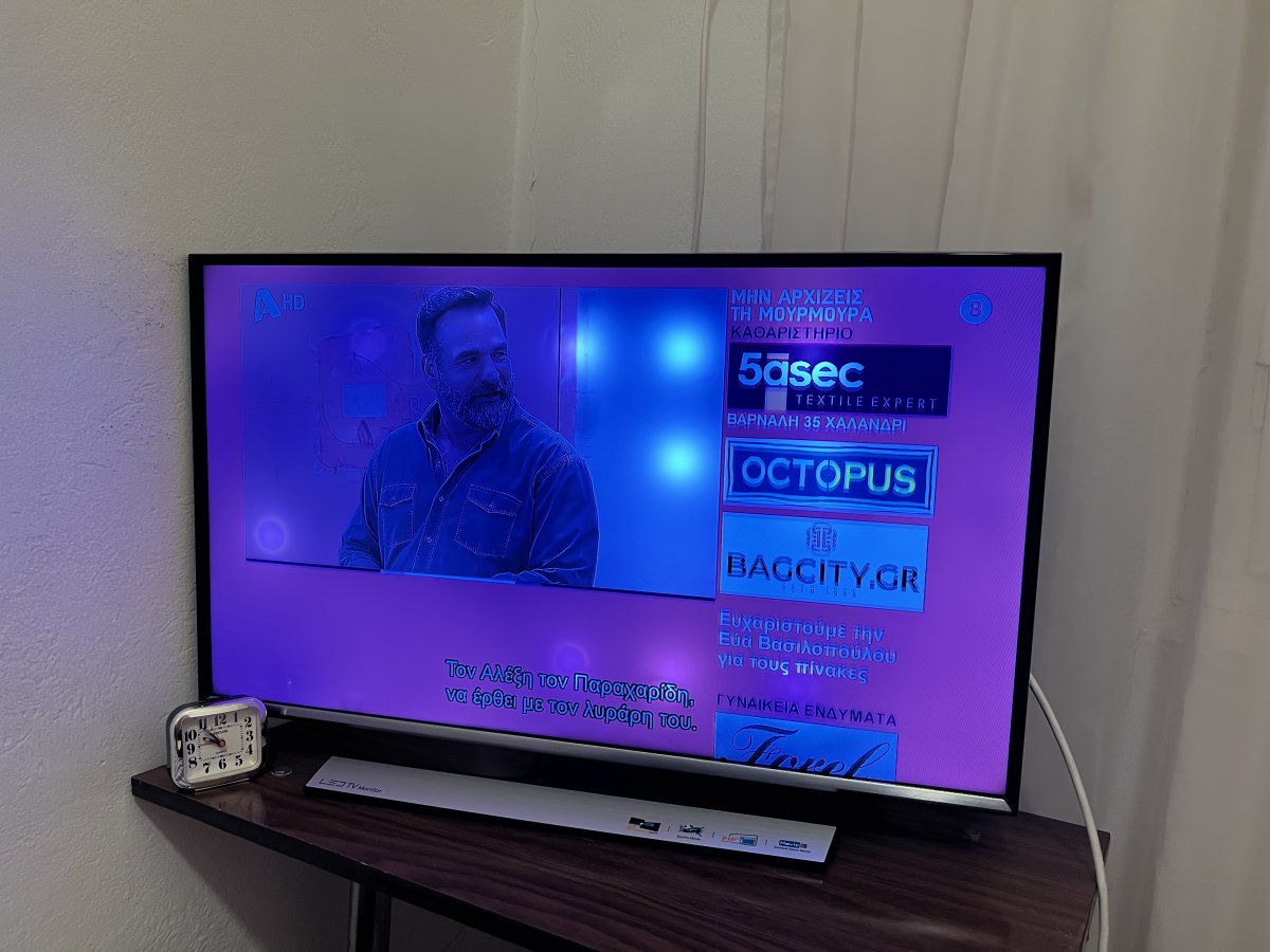

Η τηλεόραση των γονιών μου Samsung 5ετιας -της σειράς, τίποτα σπουδαίο- παρουσιάζει αυτό που βλέπετε στην φωτό.
Σαν να είναι ανάμενα led από πίσω και να φωτίζουν την οθόνη.
Έχει πάρει δρόμο;
Μπορώ να πειράξω κάτι;

Μαλλον ξεκολλησανε οι φακοι των LED.
Πολυ δυσκολο να βαλεις χερι,
αλλα σιγουρα μπορουν στο service.

Η τηλεοραση θελει αλλαγη τα led μεσα στην οθονη καμια αντιπροσωπεια δεν κανει αυτη την δουλεια αυτοι αλλαζουν ολοκληρη την οθονη δηλαδη στην ουσια απλα βαζουν τις πλακετες σου σε μια αλλη τηλεοραση. Αρα για επισκευη στην μαμα εταιρια με τιποτα ποιο φθηνα θα παρεις αλλη. Μπορεις ομως να βρεις μαστορα να στην φτιαξει με κοστος 100-150 ευρω δεν ξερω ακριβως εγω τις φτιαχνω μονος μου απλα εχει αναμονη τα ανταλαλκτικα απο Κινα γιατι εδω δαγκωνουν.
