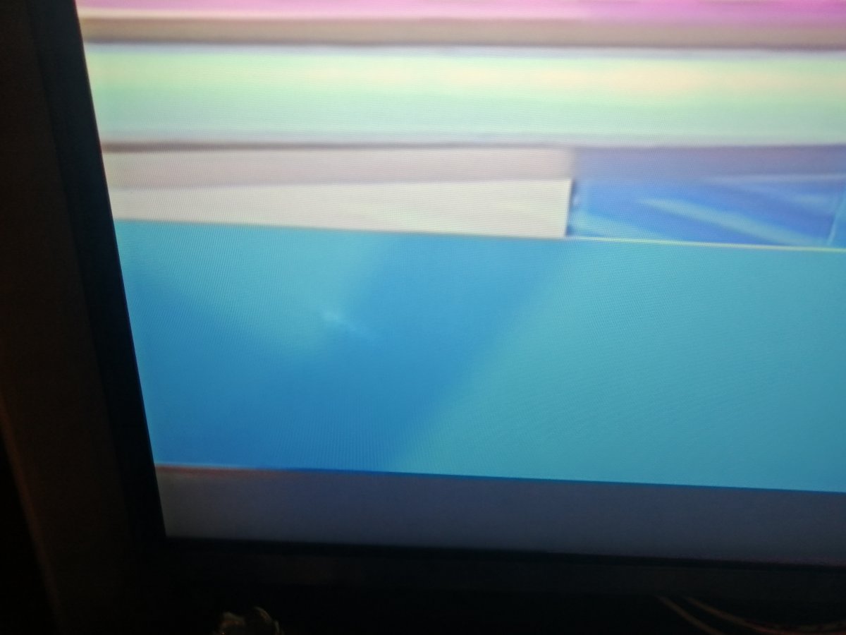

Καλησπέρα σε όλους.
Μετά από 5 χρόνια χρήσης, σήμερα ξαφνικά εμφανίστηκε ένα λευκό σημάδι στην κάτω αριστερά γωνία της οθόνης, το οποίο φαίνεται έντονα όταν η οθόνη απεικονίζει κάτι ανοιχτόχρωμο, ενώ σχεδόν εξαφανίζεται σε σκουρόχρωμο φόντο.
Δείτε και την φωτογραφία.
Γνωρίζετε τί ακριβώς έπαθε;
Καλημέρα.
Ενημερωτικά, σύμφωνα με όσα μου είπε εξουσιοδοτημένο service της LG όπου την πήγα, το πρόβλημα δεν διορθώνεται και ενδεχομένως να επιδεινωθεί. Πιθανη αιτία η θερμοκρασία που αναπτύσσουν τα led. Δόθηκε σύσταση για χρήση λειτουργίας eco προς περιορισμό της θερμοκρασίας. Αυτά...
