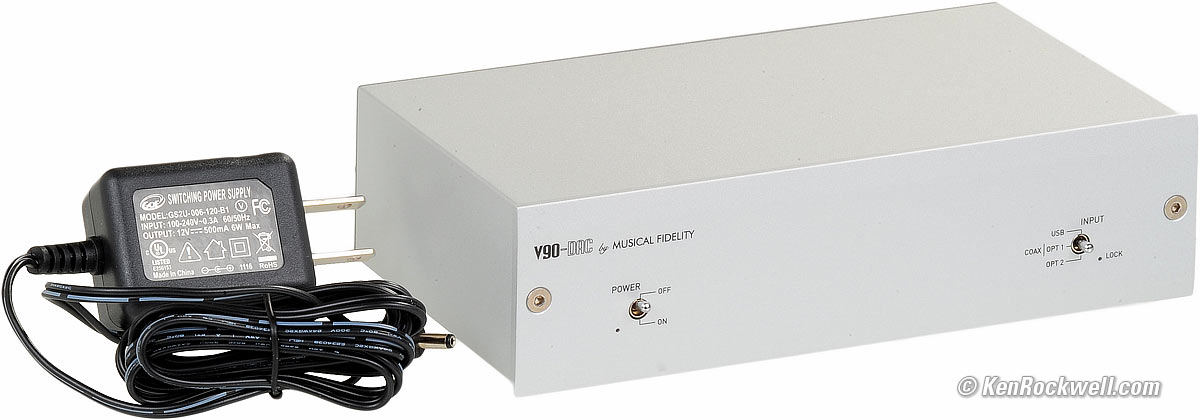

Την καλησπέρα μου στο forum.Ξεκινάω με μια μικρή αναδρομή.Πριν 3 μήνες και μετά από σχεδόν 1,5 χρόνο χρήσης το v90 dac μουλάρωσε και αρνήθηκε να ανάψει.Το έστειλα για service στην αντιπροσωπεία και αφού με ενημέρωσαν ότι δουλεύει σωστά μου το επέστρεψαν.Δούλεψε σωστά μέχρι και πριν από 1 εβδομάδα που πάλι σταμάτησε.
Το μυαλό μου πήγε κατευθείαν στο τροφοδοτικό,μετά από δοκιμή με τροφοδοτικό του εμπορίου άναψε κανονικά και δούλεψε χωρίς πρόβλημα.
Η ερώτηση μου είναι αν πρέπει να ψάξω να βρω το ίδιο τροφοδοτικό της εταιρείας ή αν μπορώ να χρησιμοποιήσω οποιοδήποτε άλλο του εμπορίου,με τις ίδιες προδιαγραφές φυσικά (switching psu 12 volt 500ma),χωρίς να δημιουργηθεί πρόβλημα μακροπρόθεσμα.

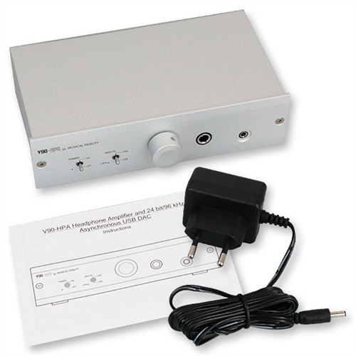

Η τροφοδοσία είναι σοβαρό θέμα, αλλά ό,τι τροφοδοτικό και να βάλεις εντός προδιαγραφών η συσκευή θα λειτουργήσει. Από τις φωτογραφίες βλέπω ότι ένα απλό πακάκι φασόν είναι. Οπότε αγόρασε κάτι από το εμπόριο.

Οι κινέζοι πουλάνε αυτά τα πακάκια από 1 δολλάριο, ίσως και λίγο χαμηλότερα, ως 5 δολλάρια, με τα περισσότερα γύρω στα 2,5-3. Σε εγγλέζικο site το βρήκα ως ανταλλακτικό της MF στις 35 λίρες. Αν είναι 15 για το "εγκεκριμένο" κάτι πάει κι έρχεται, αλλά τόσο μεγάλη διαφορά;
