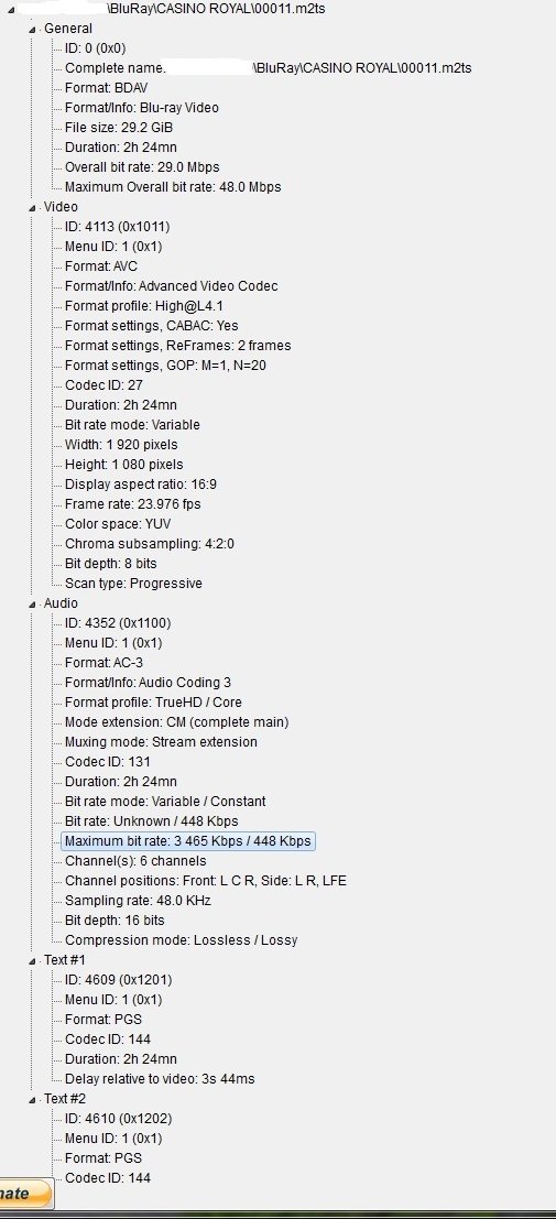

Εχω το casino royal σε m2ts και αρνείται να το παίξει το Xtreamer Pro. Αυτό που κάνει είναι μια μαύρη οθόνη αναμονής για πάντα..... ούτε ένα μήνυμα του στυλ ότι δεν δέχεται το αρχείο αυτό. Είμαι με 2.5.2 firmware.
Το dune smart D1 το παίζει τζάμι.
Μήπως μπορεί να βρει κανείς τον λόγο;

Δεν βλέπω κάτι ύποπτο Τάσο , μήπως κάπου το αρχείο "σκάλωσε" στο remuxing και τώρα κολλάει ? Αλλά....απ'ότι λες το Dune το παίζει....μήπως λόγω υψηλού bitrate δεν το σηκώνει από το δίκτυο?
Η απάντηση βρίσκεται στη δεύτερη σειρά στη φώτο που έχεις βάλει, εκεί που γράφει General και δίνει το path του αρχείου.Φαίνεται ότι το έχεις σε blu ray structure το αρχείο.Μερικές φορές όταν είναι σε τέτοια μορφή και είναι encoded με τον AVC τα μηχανήματα με σχετικά αδύναμο chipset σκαλώνουν, επειδή έχουν να διαβάσουν και άλλες παραμέτρους όπως οι playlists και τα backup.Βάζε μόνο του το αρχείο M2TS σκέτο και παίζε το απλά πατώντας enter επάνω του και τέλος.Μου έχει τύχει αρκετές φορές και πάντα μόνο με τον AVC, οπότε δεν τα κρατάω πλέον σε blu ray structure...
