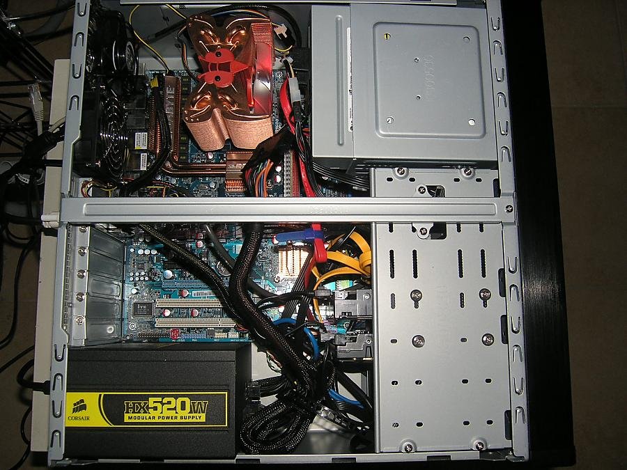

Αγαπητοί συνφορουμίτες, δεν ξέρω εάν έπιασαν το htpc μου οι ζέστες, αλλά τις τελευταίες ημέρες (σε θερμοκρασία δωματίου 22 oC) ο θόρυβος από το τροφοδοτικό, (ένα corsair HX-520w) έχει αυξηθεί αρκετά.
Το θόρυβο αυτόν δεν τον είχα ακούσει από τα χριστούγεννα που το αγόρασα.
Ο ανεμιστήρας του τροφοδοτικού ξεκινά ακόμα και όταν έχω ανοικτό το καπάκι του κουτιού (Silverstone Grandia).

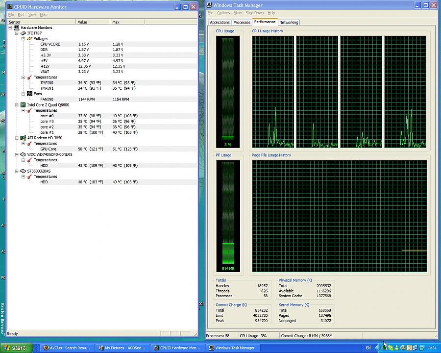

Οι θερμοκρασίες που επικρατούν στο εσωτερικό του htpc και ο φόρτος του φαίνονται στo στιγμιότυπo που επισυνάπτω.
Υπάρχει άλλος με το ίδιο μοντέλο τροφοδοτικού που να αντιμετωπίζει πρόβλημα με τον θόρυβο που παράγει ο ανεμιστήρας του;

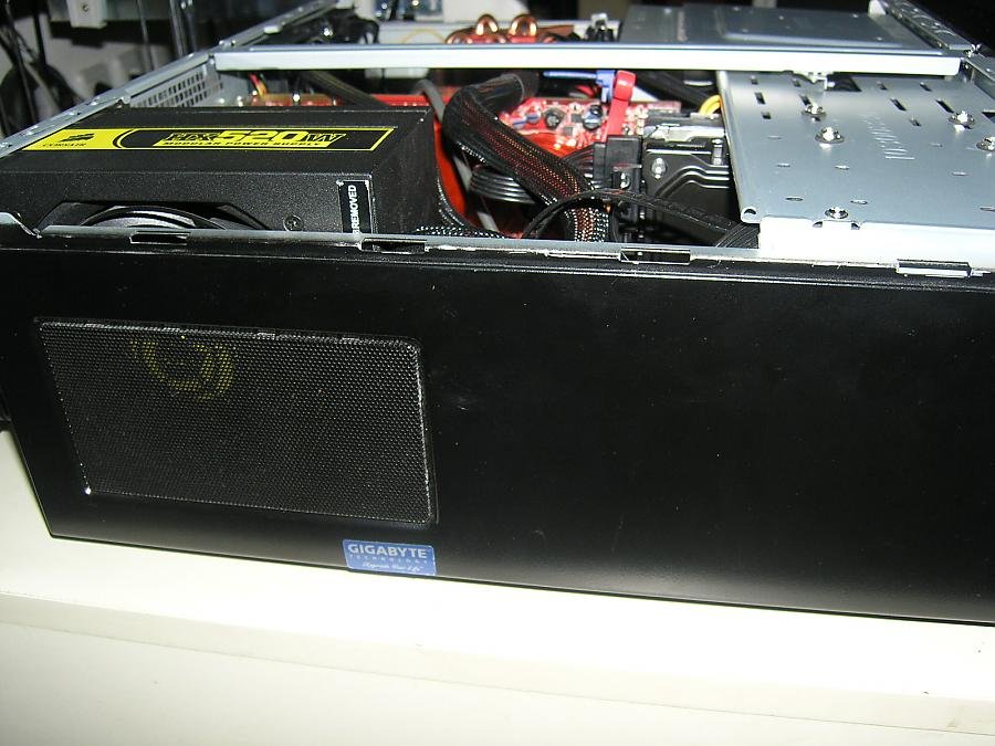

Η διαρρύθμιση στο htpc είναι αυτή που φαίνεται στις φωτογραφίες.
Το ανεμιστηράκι της cpu δουλεύει στις 980-1300 στροφές και το psu δεν έρχεται σε επαφή με κάτι, ενώ η διάταξή του είναι τέτοια ώστε να τραβά συνεχώς φρέσκο αέρα από έξω.
