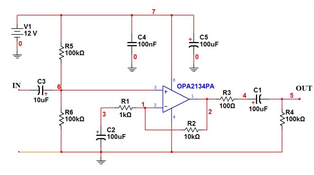

πολλες φορές έχει χρειαστεί να συνδέσω το τηλέφωνο μου ( Samsung GT-S5660 ) στον ενισχυτή του σπιτιού
αλλά η ένταση ήταν σαφώς μειωμένη σε σχέση με το cd player η το ράδιο
ο λόγος είναι οτι η έξοδος του τηλεφώνου είναι πολύ πιο κάτω απο την είσοδο που θέλει ο ενισχυτής για να αποδώσει την max ισχύει
αυτό με έκανε να φτιάξω ένα προενισχυτη που θα ανεβάζει την έξοδο του τηλεφώνου σε τέτοια στάθμη που θα είναι ικανή να οδηγήσει ακόμα και τον πιο
απαιτητικό ενισχυτή. Το κύκλωμα βασιζεται στον OPA2134PA και τα χαρακτηριστικά του είναι εδώ --> http://www.ti.com/lit/ds/symlink/opa134.pdf
το κύκλωμα που έφτιαξα είναι το παρακατω και δείχνει μόνο το ενα κανάλι
προτίμησα απλη τροφοδοσία και οχι συμμετρική ετσι ώστε με μια απλή μπαταρία των 9ν
να κάνω την δουλειά μου

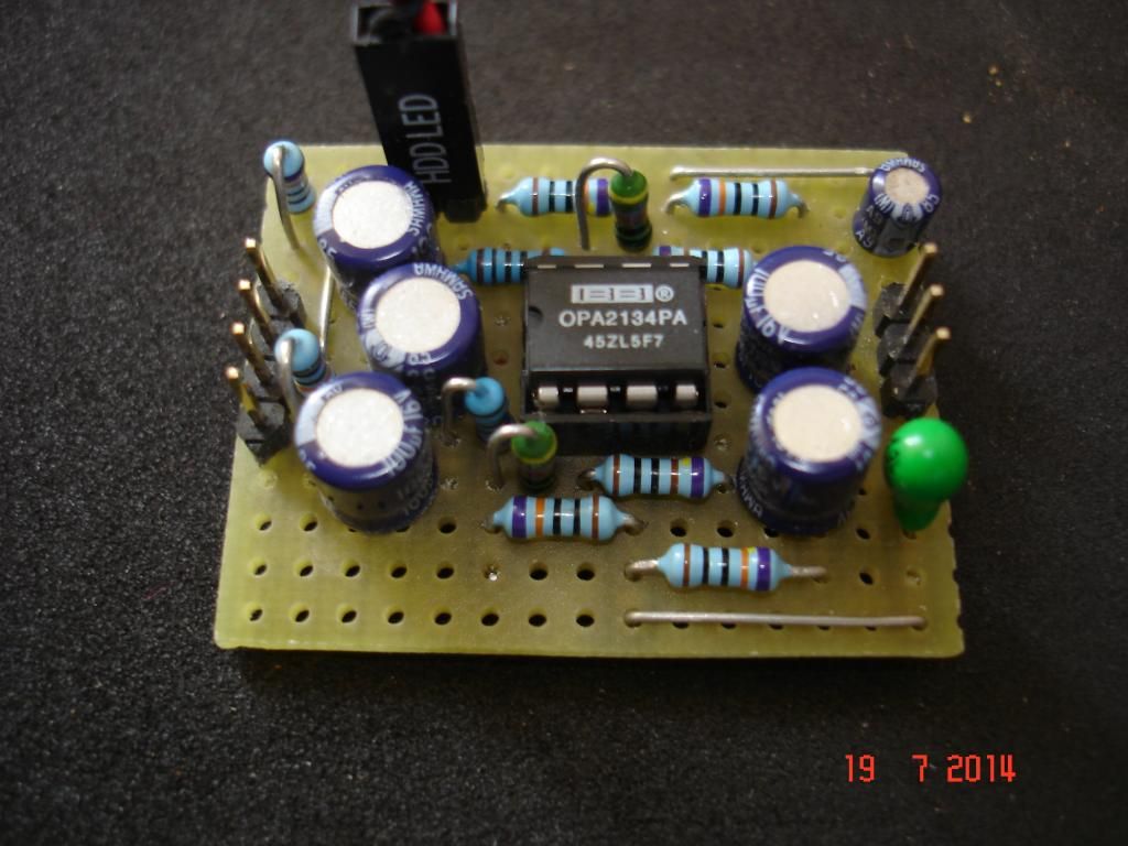

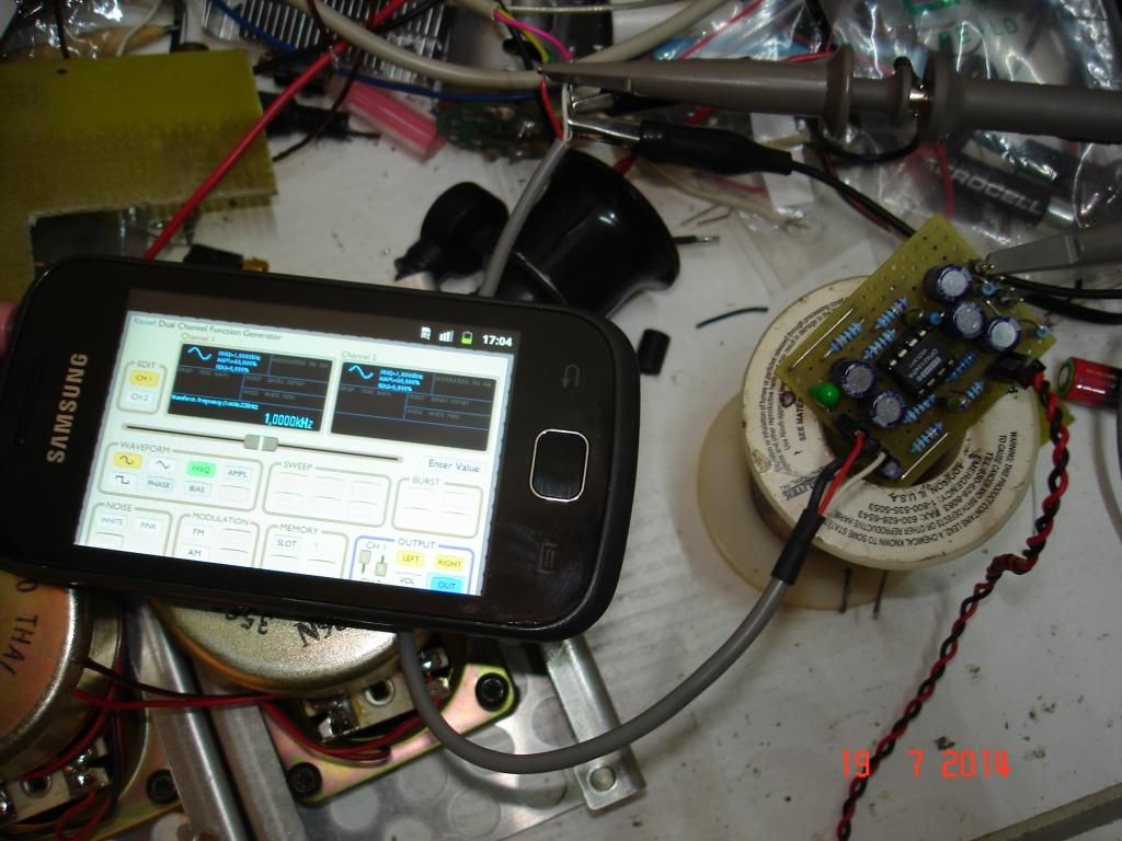

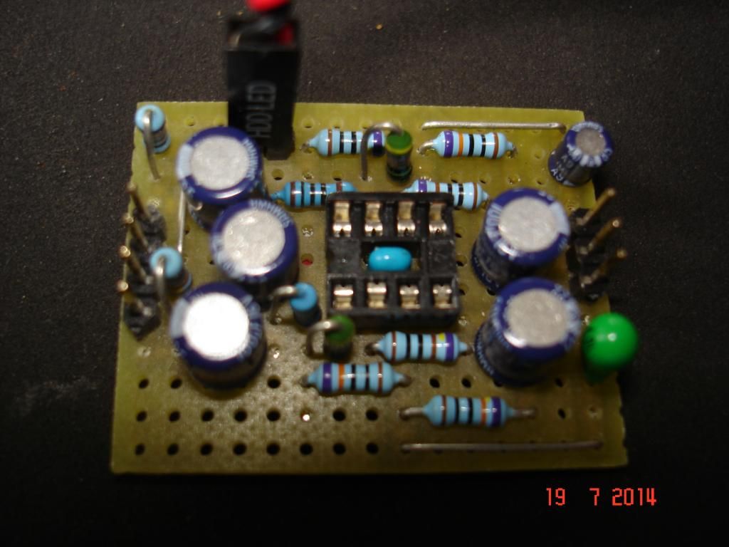

και η πλακέτα μονταρισμένη είναι έτσι
τον πυκνωτή τον τανταλιου τον έβαλα για δυο λόγους
α) για να μην με πιανει το "μάτι" και β) γιατί δεν ειχα άλλο 10μF/16ν εύκαιρο

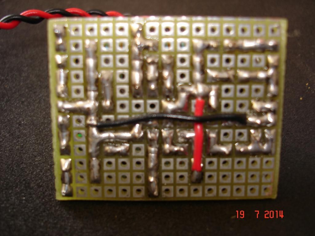

και η πίσω πλευρά
ο πυκνωτής C4 100nF είναι καλά κρυμμενος.....

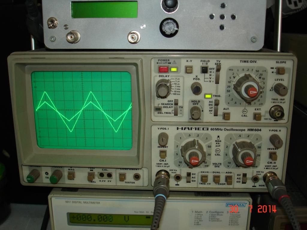

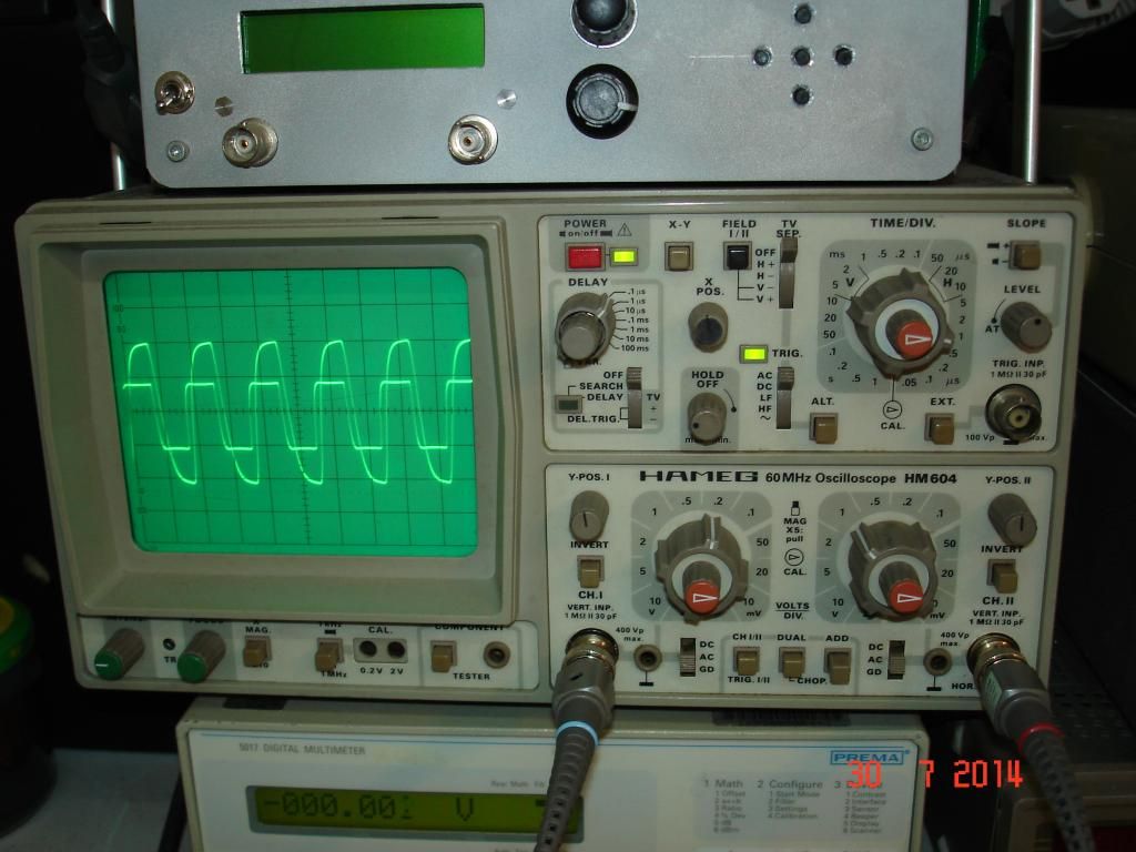

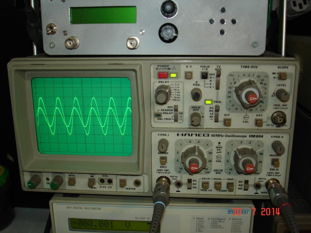

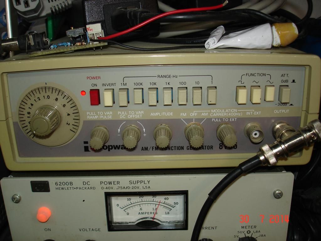

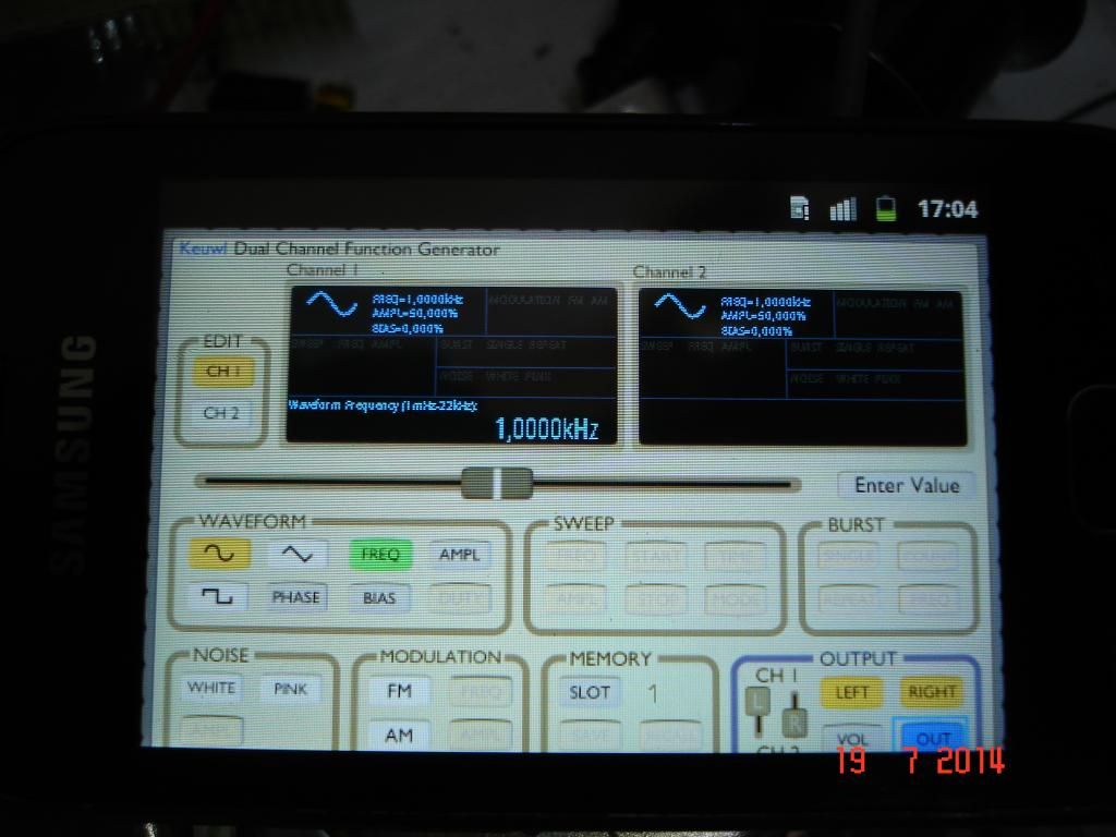

εδω ειναι το τηλέφωνο σε ρόλο γεννήτριας

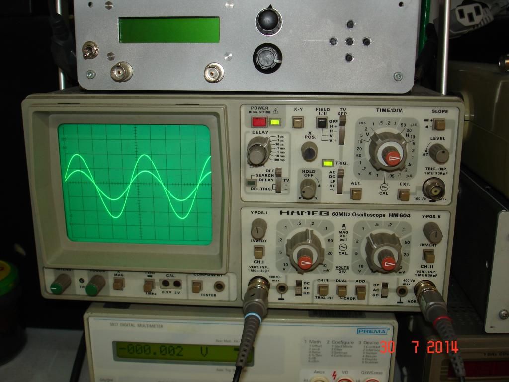

εδω φαίνεται η κυματομορφη εισόδου και εξόδου με συχνότητα 1ΚΗz
και έχουμε είσοδο ~ 400mv P-P και έξοδο > 4ν P-P

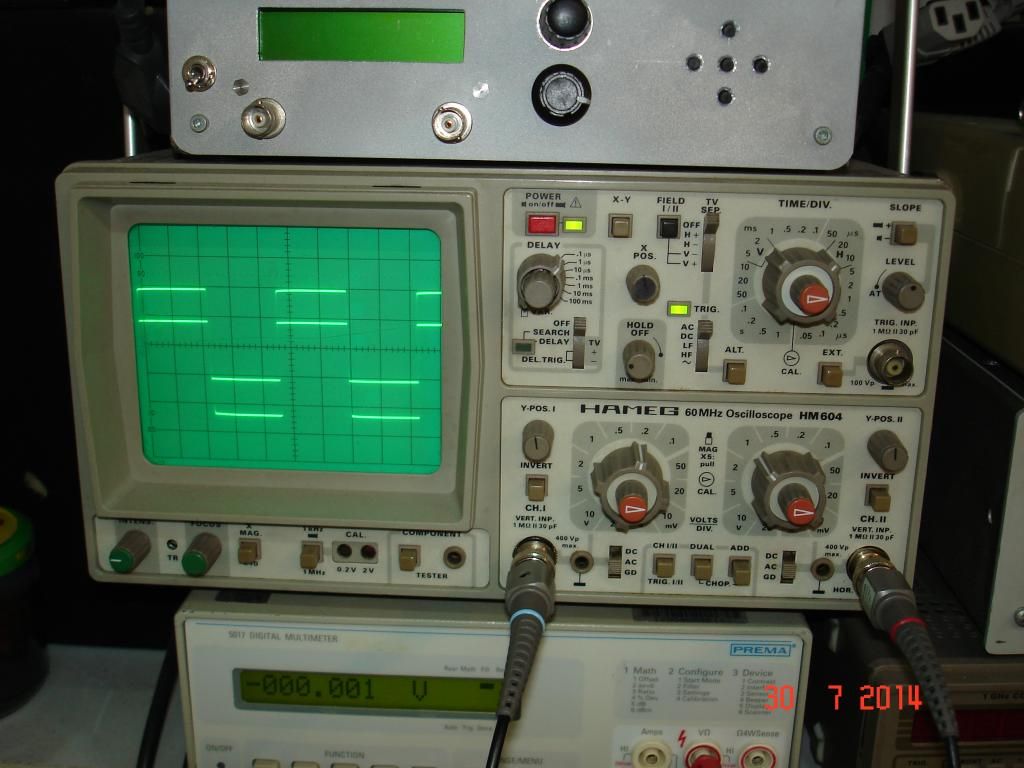

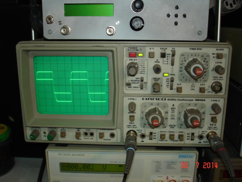

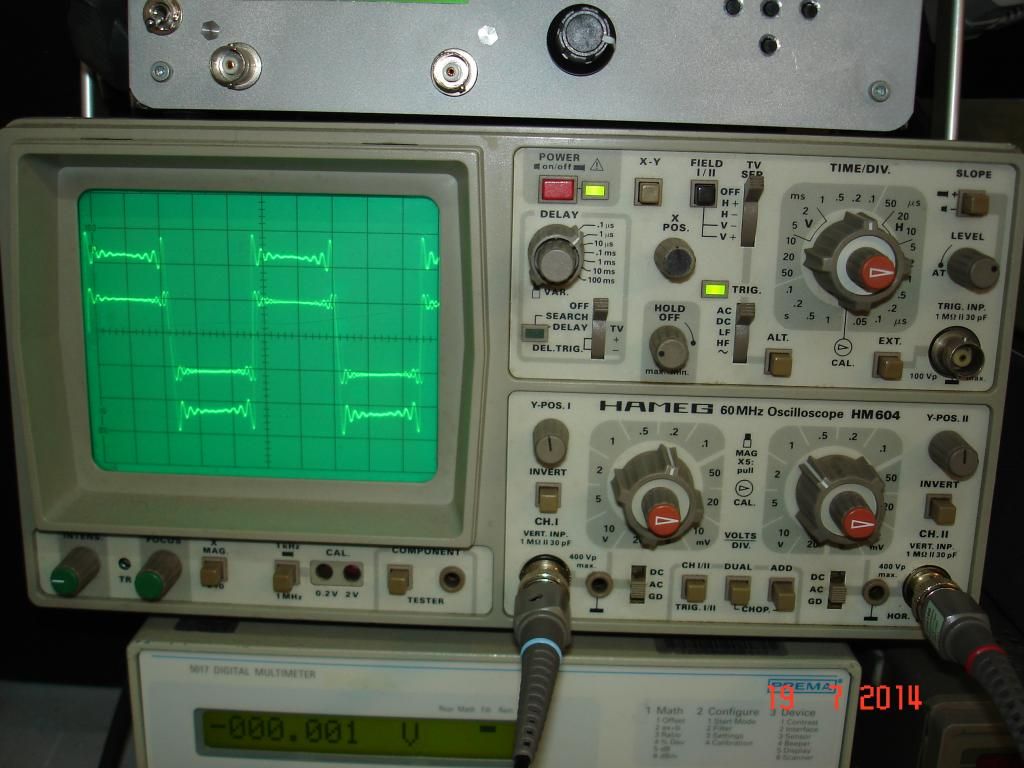

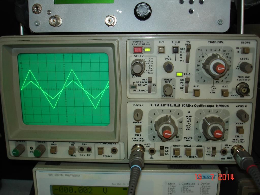

εδω σε τετραγωνική κυματομορφη βλέπουμε οτι το τετράγωνο που βγάζει το τηλέφωνο μονο τετράγωνο δεν είναι οπότε και η έξοδος είναι μια απο τα ίδια ....

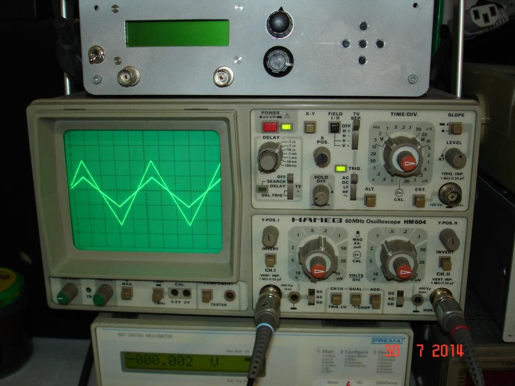

και εδω σε τριγωνική κυματομορφη

Πρακτικό γιά ημιτονα καί τρίγωνα αλλά γιά τετράγωνα δράμα από κουδούνισμα όπως όλα τά ψηφιακά πού δέν είναι ειδικές DDS γεννήτριες.
Μάλλον εκτός του ότι δεν είναι ειδική ψηφιακή γεννήτρια, φταίει ότι και η δειγματοληψία πρέπει να ήταν χαμηλά δηλ. 44.1KHz.
Αλλά ακόμη και σε προσιτές ψηφιακές γεννήτριες (Altor JKG 384-12), τα πράγματα δεν είναι όλα ρόδινα, μέγιστο τα 10KHz και όχι τέλεια.

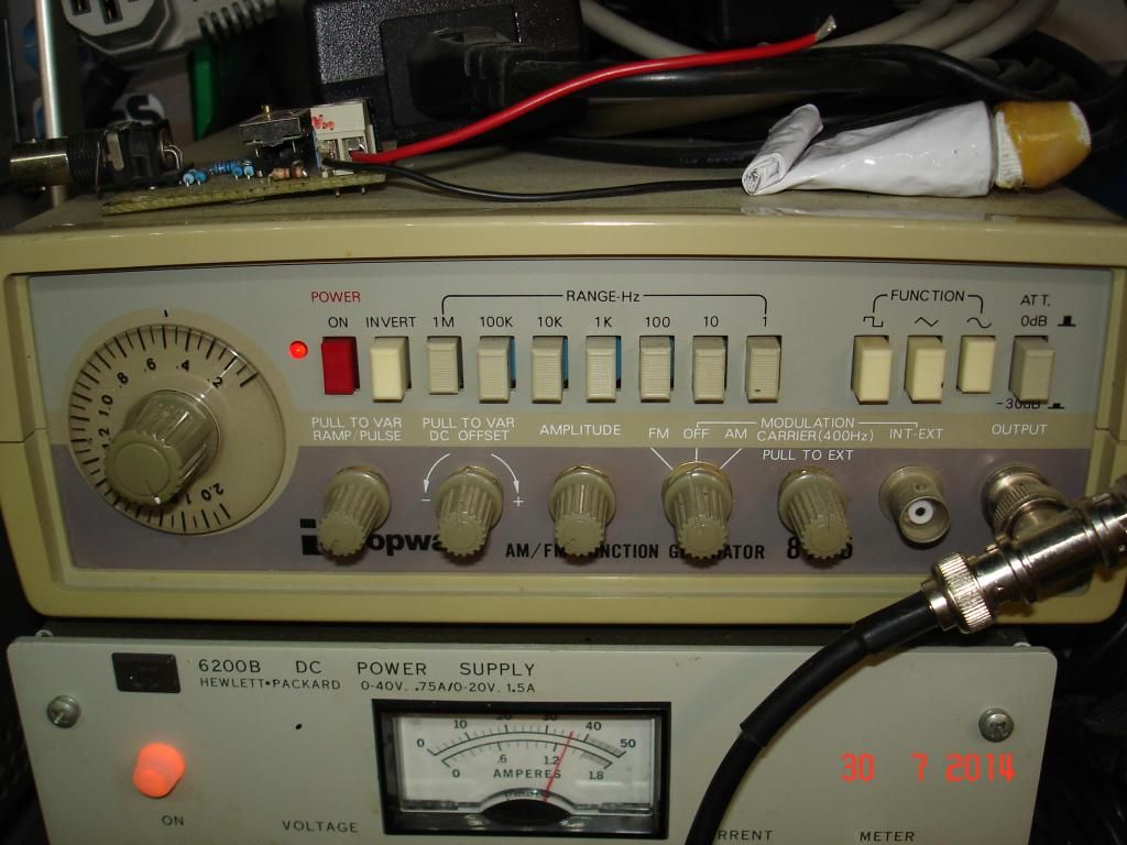

Τήν είχα καί εγώ τήν Topward στό πιό παλιό της κουτί ακόμα (μέ τό γείσο). Ίδιο μηχάνημα μέ τή δική σου μέσα. Πολύ καλό τετράγωνο μέ ικανοποιητικό ρυθμό ανόδου μέχρι τά 150kHz. Καί αρκετά σταθερή σέ ντρίφτ στά πολύ λίγα Hz γιά αναλογική. Ήταν πολύ παλιά καί τά πιεστικά κουμπάκια της κάνανε κάτι ασυνέχειες έστω καί μετά λίγο καιρό από καθάρισμα, αλλά μιλάμε γιά 30 ετών μηχάνημα οπωσδήποτε. Από παλιό εργαστήριο επισκευών. Τήν χάρησα σέ ένα φίλο μου όταν πήρα επιτέλους μία μοντέρνα DDS arbitrary. Αυτός τήν δουλεύει πού καί πού αλλά είναι ακόμα ζωντανή.

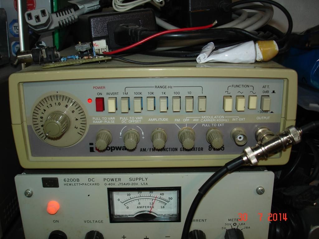

@kokar = θαρρώ ότι αυτές οι κυματομορφές έχουν προέλθει από αναλογική έξοδο γεννήτριας, σωστά;

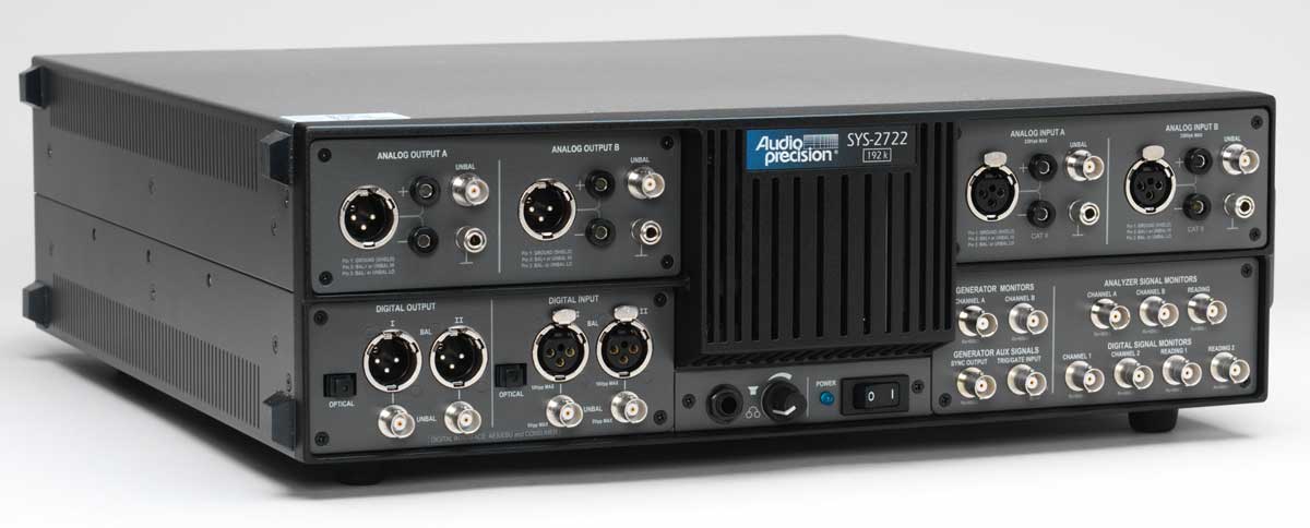

Audio γεννήτριες λέγανε αυτές μέ 600 Ohm έξοδο καί ημίτονο χαμηλής παραμόρφωσης. Συνήθως όχι κάτω από 0.01% στό ακουστικό φάσμα οί παλιότερες. Οί εργαστηριακές γεννήτριες γενικής χρήσης έχουν μεγαλύτερο εύρος καί καλά τετράγωνα μέχρι πολύ ψηλά στά MHZ, αργότερα καί δυνατότητες αυθαίρετων κυματομορφών κλπ. Αλλά ή παραμόρφωση στό ημίτονο είναι -50dB μέ -55dB μόνο, μιάς καί ή κύρια χρήση είναι εύρους συχνοτήτων, ενώ τήν παραμόρφωση στό audio τήν κοιτάζουν πλέον μέ 24μπιτα FFT. Αυτή πού δείχνεις εσύ είναι καί για παραγωγή ψηφιακών σημάτων συμβατών μέ digital audio interfaces. 100kΗΖ πού πιάνει δέν βοηθάνε σέ γενική χρήση, είναι ειδικό μηχάνημα. Συναντόνται επίσης σάν modules σέ πακέτα πού συνδιάζουν υψηλής ανάλυσης FFT καί automation, είναι αυτά πού λένε "audio analyzers". Σάν τούς σταθμούς τής Audio Precision κλπ.
Καλές είναι, αλλά όχι καί πολύ καλύτερες από Siglent. Αρκεί νά εστιάσει κανείς τί θέλει νά κάνει περισσότερο καί βρίσκει τήν κατηγορία πού τόν ενδιαφέρει. Γιά τετράγωνα πού λέγαμε άν κάποιος θέλει νά δεί τί κάνει ένας τελεστικός μέ πολύ μεγάλο εύρος για τυχόν κωδωνισμό, χρειάζονται MHZ καί μικρό rise time. Υπόψιν τά τετράγωνα έιναι καλά σέ πολύ λιγότερο εύρος από τό ονομαστικό τής γεννήτριας. Άν είναι 10MHZ γεννήτρια τότε τό τετράγωνο θά είναι άριστο μέχρι 500kHZ καί καλό μέχρι 1MHZ μόνο. Στήν προηγούμενη σελίδα ή 2ΜΗΖ γεννήτρια ήταν πολύ καλή μέχρι στά 100κΗΖ γιά παράδειγμα. Άν όμως θέλει κάποιος νά δεί γραμμικότητα στά ψηφιακά audio θέλει digital σήματα πολύ χαμηλής παραμόρφωσης καί sweep patterns.

Είναι τό άλλο κανάλι του παλμογράφου διαφορετικά αντισταθμισμένο, ή λόγω τού Τ διανεμητή κάτι γίνεται; Έχουν διαφορές τά τετράγωνα στά κανάλια σέ ψηλότερες συχνότητες. Άν τά οδηγήσεις ένα-ένα τά κανάλια, χωρίς Τ, κάνουν τήν ίδια διαφορά;
Μήν τό βάζεις όταν δέν μοιράζεις γιατί γυρίζει στάσιμα.
