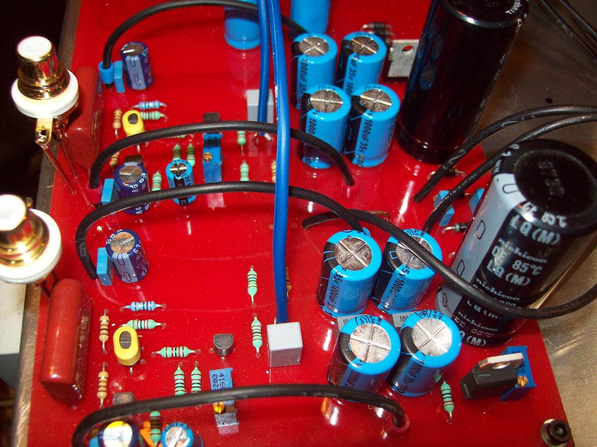

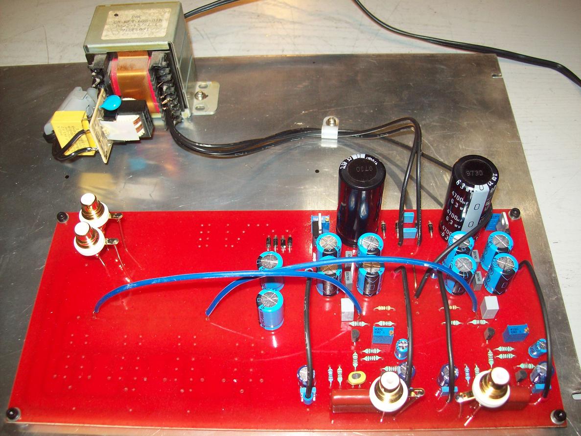

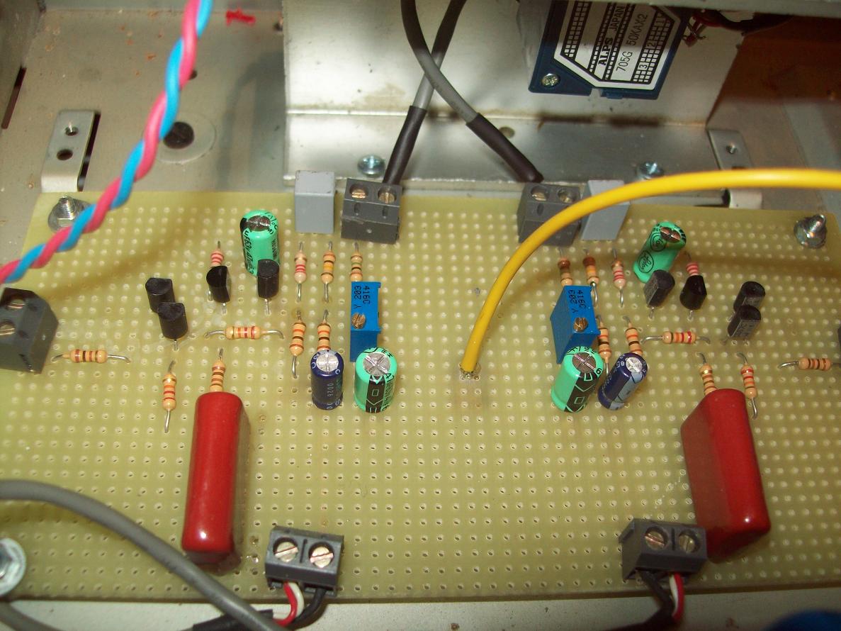

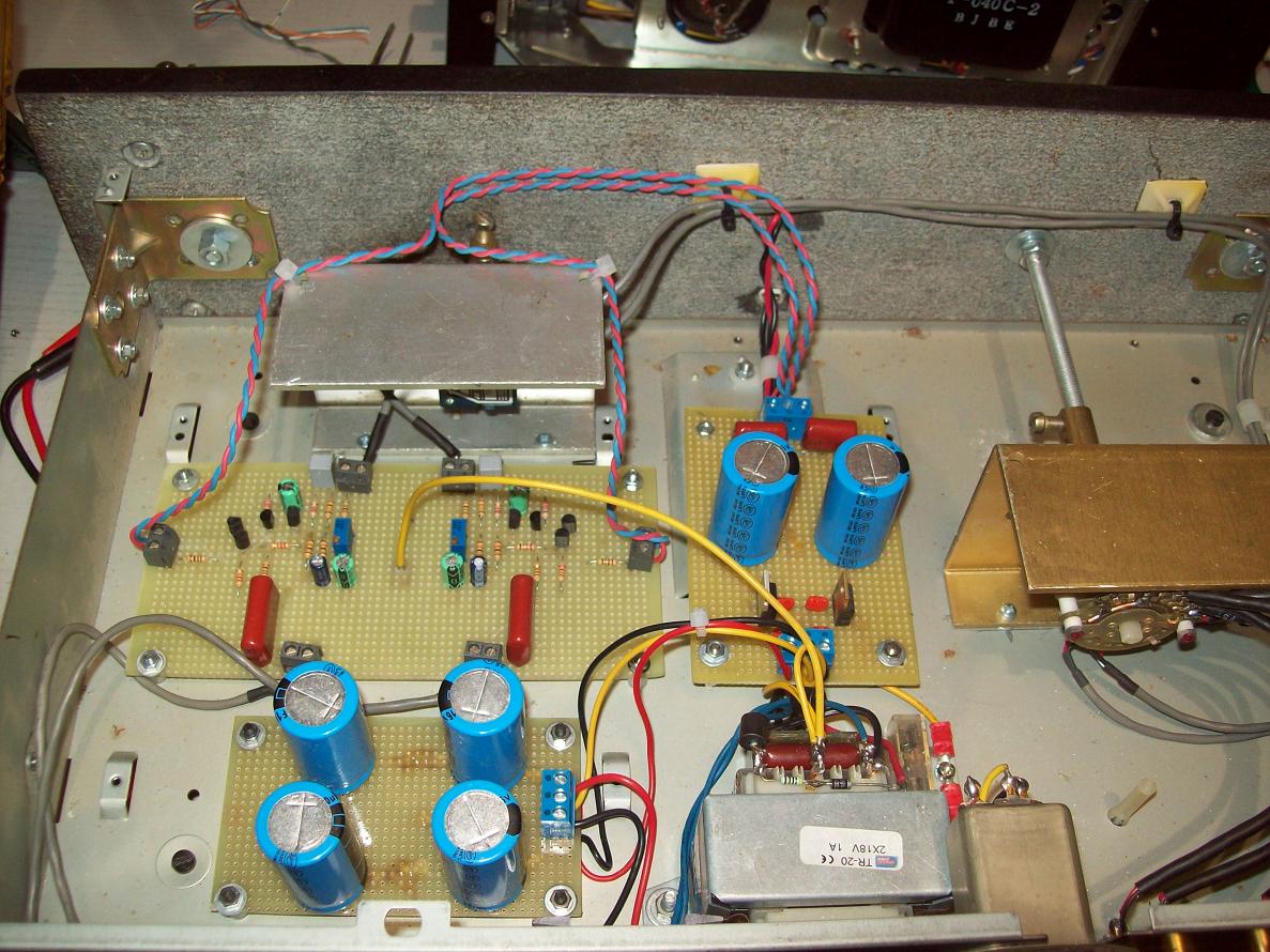

Αυτη ειναι μια diy κατασκευη του προενισχυτη DOZ η αλλιως death of zen revision Α
--- ποτενσιομετρο ALPS BLUE 50 k
--- ολα τα τρανσιστορ ματσαρισμενα
--- αντιστασεις carbon ( δεν ξερω γιατι το εκανα αυτο )
--- σαφνερ στην τροφοδοσια
--- 132,000 mfd συνολικη χωρητικοτητα 6 πυκνωτες 22,000 ο καθενας
--- πολυστροφα τριμερακια τελικο οφσετ 12 mv / 13mv
--- αποκριση 100,000 κηζ τετραγωνο χαλαρα
--- αποκριση 200,000 κηζ ημιτονο
--- σταθεροποιημενη τροφοδοσια 15+15 βολτ
ο λογος που κατασκευαστηκε ηταν για να συγκριθει με το Β1 του Nelson Pass ( την απλη εκδοση ) οπου μαλλον το B1 πρεπει να ειναι κατα τι λιγο καλυτερο αλλα δεν εχει καθολου gain το αναθεματισμενο ...
Απο πλευρας ακροασεων το doz ειναι πεντακαθαρο δεν εχει κανενα απολυτως θεμα ειναι εξαιρετικα γλυκο και μουσικο ...θα ελεγα ομως οτι δεν το ιδιο ακριβες με το Β1 ....
Με το ποτενσιομετρο στην αρχικα τα δυναμικα σε χαμηλες σταθμες ειναι μοναδικα θα ελεγα και πολυ γεματα αλλα η αισθηση ειναι οτι δεν ειναι τοσο αληθινο οσο το Β1
enjoy some foto
