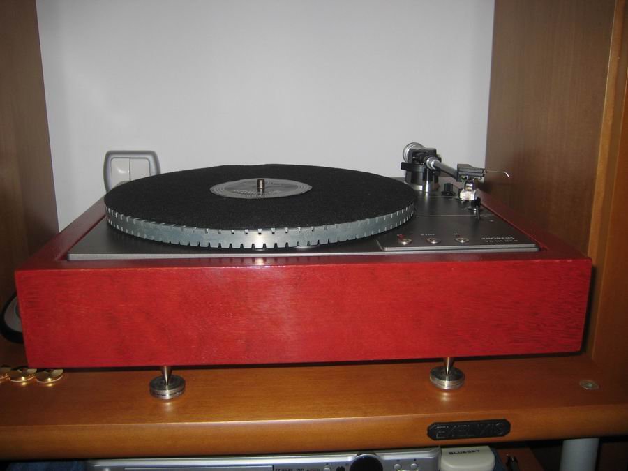

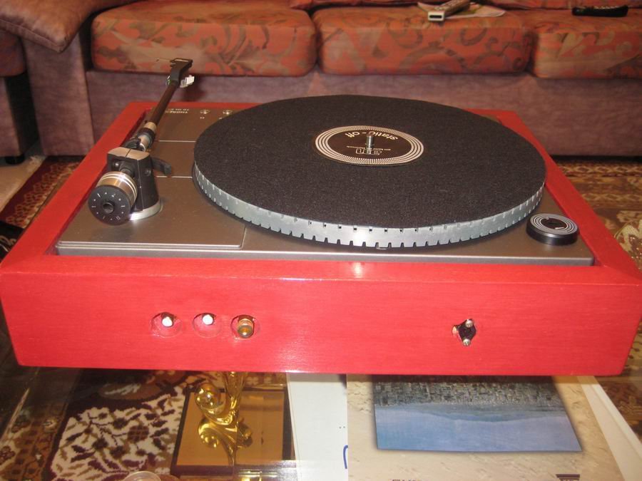

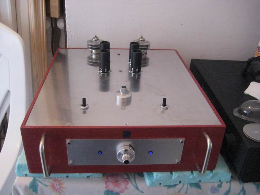

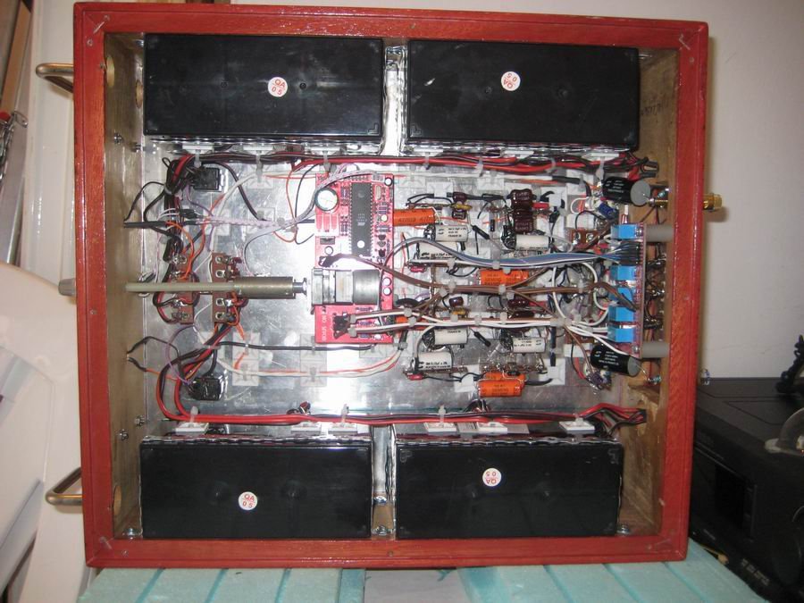

Οι παλιότεροι ίσως να θυμούντε τον λαμπάτο line με τροφοδοσία δύο 12βολτων μπαταριών.Η ιδέα ξεκίνησε από τότε,συν οτι είθελα να κάνω ενα δώρο στο πανάρχαιο Thorens TD105mkii που έχω.Οι λυχνίες είναι και πάλι
οι E188CC/7308,και η τροφοδοσία 2Χ12v σε RIAA και 2Χ12v στον line.Τα πρώτα ακούσματα ειναι ικανοποιητικά κατ'εμέ.Ο line ειναι σκοτεινός ,πανήσυχος,γρήγορος.Τον παίζω με AMPEREX U.S.A με το πορτοκαλι λογότυπο.Το επόμενο στάδιο είναι η αντικατάσταση των amperex με Sylvania για να αποκτήσει επιθετικότητα και "τσαμπουκά"
Το ιδιο και ο riaa με περισσότερο συναίσθημα. Το μείον ειναι η χαμηλή έξοδος
150 mv που με το Χ5 του line το κάνει 750mV είσοδο για τον τελικό.Το επόμενο στάδιο είναι η αυξηση του gain του riaa . (ευχαριστώ Μανώλη).Μετά τα σουλουπώματα θα τα ξαναπούμε για τις τελικές ακροάσεις.

Τα συγχαρητήρια μου Θανάση και ηλεκτρονικά.
Το καλό μαγείρεμα των υλικών και η προσεγμένη κατασκευή ακούγονται.
Τα συγχαρητήρια μου για το μεράκι σας.

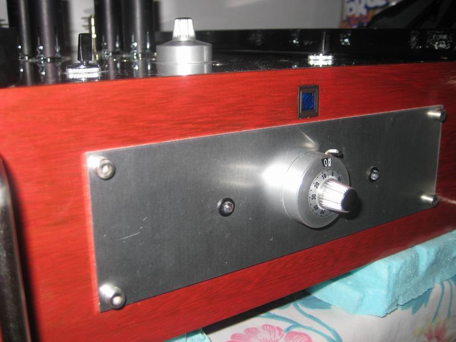

Είμαι νέο μέλος και δεν γνώριζα το project. Πάντως είναι εμφανής η προσοχή στην λεπτομέρεια. Άκρος εντυπωσιακοί οι διακόπτες!
Καλή συνέχεια.
Συγχαρητήρια και απο εμένα, τόσο για το phono stage όσο και για την "ανάσταση" του Thorens! Επειδή με ενδιαφέρει το κύκλωμα του phono, μπορείς να μας δώσεις κύκλωμα ή κάποια σελίδα στο internet με λεπτομέρειες;
