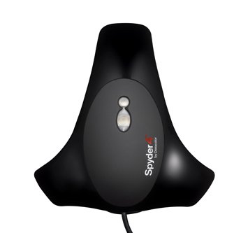

1. Έναν αισθητήρα που διαβάζει το φως και αναλύει τα δεδομένα. Αυτός μπορεί να είναι ένας τριχρωματικός αισθητήρας (κολορίμετρο ή χρωματόμετρο) είτε ένα φωτοσπεκτρόμετρο. Υπάρχουν πολλοί τέτοιοι αισθητήρες στην αγορά με τα προϊόντα της X-Rite να έχουν πολύ καλή φήμη με εξαιρετικές επιδόσεις στον τομέα της ακρίβειας και πιστότητας. Φυσικά, δεν είναι μονόδρομος τα προϊόντα της, απλά το αναφέρουμε διότι πολλοί επαγγελματίες του χώρου τα προτιμούν.

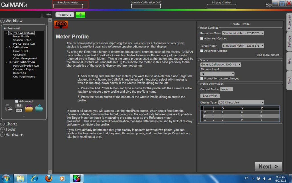

Μόλις ανοίξει το πρόγραμμα, επιλέγουμε το template της επιλογής μας κλικάροντας στο μπλε φακελλάκι.
Η επιλογή αυτή θα παραμένει κάθε φορά που εκκινούμε το πρόγραμμα μέχρι να αποφασίσουμε να την αλλάξουμε χειροκίνητα. Επιλέγουμε από το μενού Grayscale.
και πάμε δεξιά στα settings.
Επιλέγουμε την πρώτη επιλογή, meter settings. Θα εμφανιστεί ονομαστικά ο αισθητήρας μας και θα δηλώσουμε πως θέλουμε να κάνουμε την μέτρησή μας ανάλογα το μέσο προβολής που διαθέτουμε.

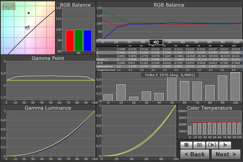

Η ένδειξη Y είναι το φως μας στις διάφορες διαβαθμίσεις. Η τιμή φωτεινότητας στα διάφορα IRE μέσω της οποίας το πρόγραμμα υπολογίζει αυτόματα την τιμή του gamma, το οποίο μας ανακοινώνει λίγο πιο κάτω. ( η τιμή μπορεί να είναι είτε σε FL είτε σε Nits, ανάλογα τι επιλέγουμε από το πρόγραμμα)
Target Y είναι η ιδανική τιμή φωτεινότητας που θα πρέπει να έχουμε υπολογίζοντας μια σταθερή τιμή gamma π.χ. 2,2.
Η ένδειξη ΔΕ είναι η διαφορά μας από την αναφορά (x = 312,7 y = 329). Όσο πιο μικρό νουμεράκι παίρνουμε τόσο το καλύτερο. Ιδανικό φυσικά το 0.
Τέλος, η ένδειξη gammapoint μας λέει τι gamma έχουμε στις διάφορες διαβαθμίσεις σε σχέση με τον στόχο που έχουμε ορίσει και οποίος φαίνεται στην αμέσως πιο κάτω σειρά π.χ. 2,2.
Ας δούμε λίγο τα γραφήματά μας:
Το παραπάνω γράφημα μας λέει ότι το πράσινό μας παίζει πάνω από το 110%, το μπλε μας κάπου στα 100% και το κόκκινό μας κάτω από τα 90%. Έτσι εξηγούνται και οι αποκλίσεις των x, y συντεταγμένων. Σκοπός και και στόχος της προσπάθειας βαθμονόμησης είναι να φέρουμε τα τρία χρώματα σε απόλυτη ισορροπία στα 100% όσο πιο ιδανικά μπορούμε για να διώξουμε την πρασινίλα (στην προκειμένη περίπτωση) που προκύπτει στην εικόνα μας.
Η καρτέλα ΔΕ μας περιγράφει σε γράφημα πόσο λάθος είμαστε.
Η καρτέλα του gamma μας δείχνει τον μ.ο. καθώς και την πορεία του στα διάφορα IRE.
Η καρτέλα της θερμοκρασίας μας ενημερώνει για τους βαθμούς μέτρησης (ιδανικά 6500Κ).
