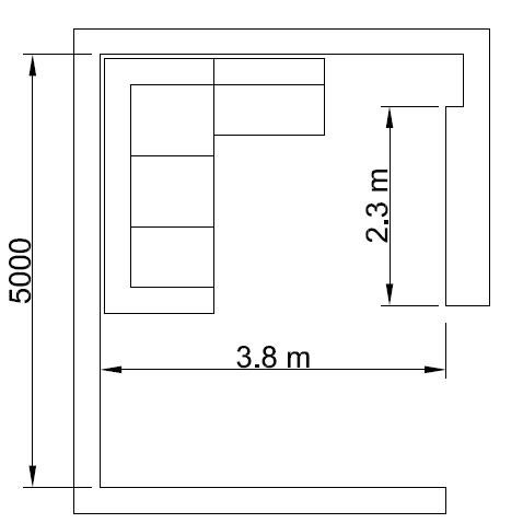

Στο σχέδιο που επισυνάπτω βλέπετε το χώρο. Ο τοίχος που κάνει εξοχή και μήκους 2.3 m νομίζω ότι προσφέρεται για προβολή. Στο μυαλό μου έχω να μη βάλω πανί αλλά κατευθείαν στον τοίχο, και είμαι διατεθειμένος να κάνω και βαψίματα και ότι άλλο χρειάζεται.
Από την απέναντι μεριά που θα μπει ο προβολέας υπάρχει ένας περιορισμός καθώς υπάρχει πίνακας (που δεν μπορεί να φύγει
). Το ύψος του χώρου είναι περίπου 2.9 m και η πάνω πλευρά του πίνακα από το ταβάνι περίπου 85 cm.

2) για την τοποθέτηση προφανώς σκέφτεσαι ο προβολέας να είναι πάνω από τον πίνακα σωστά?? εννοώ στα 85 cm μεταξύ της πάνω πλευράς του πίνακα και του ταβανιού.
όπως βλέπω τη διάσταση του τοίχου μπορείς να ανοίξεις 100 ίντσες περίπου.

Η απόσταση 4 μέτρα του προβολέα από τον απέναντι τοίχο είναι τέτοια ώστε οι 100 ίντσες που ανέφερε ο φίλος, να είναι κοντά στο ελάχιστο που μπορούν να περιορίσουν την εικόνα τους οι περισσότεροι προβολείς. Τα πιο πολλά μοντέλα είναι σχεδιασμένα να ανοίγουν την εικόνα σε πολλές ίντσες από μικρή απόσταση προβολής και όχι το αντίθετο και εδώ πρέπει να δώσεις μια μικρή προσοχή, ίσως να υπάρχουν μοντέλα που το ελάχιστο της εικόνας που δίνουν από 4 μέτρα, να "ξεχειλίζει" από τα 2.3μ πλάτος. Αν και θα είναι λίγα ως ελάχιστα αυτά τα μοντέλα μάλλον.
Το ύψος 85 εκατοστά από το ταβάνι δεν είναι προβληματικό, αλλά θα έχεις πολύ καλύτερα τοποθετημένη και εστιασμένη εικόνα αν κρεμάσεις τον προβολέα "ανάποδα" από μια κατάλληλη (όχι πολύ ακριβή ελπίζω) βάση. Κι αυτό γιατί οι πιο πολλοί προβολείς έχουν μεγαλύτερο περιθώριο κατακόρυφης κίνησης προς τα "επάνω" όταν βρίσκονται πάνω σε τραπέζι ή ράφι. Με το "ανάποδο" κρέμασμα (η εικόνα αντιστρέφεται κατακόρυφα από το μενού όλων των προβολέων) θα πετύχεις μεγαλύτερο περιθώριο κίνησης του φακού και θα πετύχεις ομοιογενώς εστιασμένη εικόνα σε όλη την επιφάνεια.

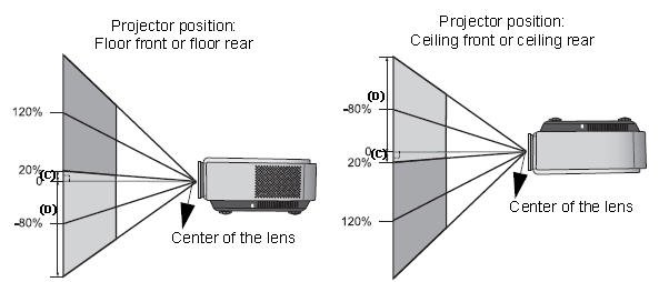

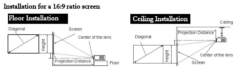

Δείτε τα σχέδια που βάζω παρακάτω από ένα manual Benq που χάζευα πριν λίγο και έχει shift lens. Νομίζω ότι δεν το πολυκαταλαβαίνω γιατί το στο πρώτο μετρά από το κέντρο της εικόνας και στο δεύτερο δείχνει από την άκρη ή κάπου κάνω λάθος, λίγη βοήθεια παρακαλώ.
Το ερώτημα για την τοποθέτηση είναι πόση πρέπει να είναι η απόσταση της εικόνας από το πάτωμα ώστε καθήμενος στον καναπέ να μην κουράζει η θέαση...στους 80-100 πόντους το κόβω αλλά δεν είμαι σίγουρος, εδώ θέλω την καλύτερη σύμβουλη σας!

Θα σου έλεγα ότι ο χώρος σου είναι τέλειος για βιντεοπροβολή και οι αποστάσεις σωστές. Υπολόγισε 6-10 πόντους μαύρη μπορντούρα γύρω-γύρω στο κάδρο σου και όσο μείνει είναι το ωφέλιμο κάδρο (96 με 97 ίντσες υπολογίζω). Με μια απόσταση θέασης γύρω στα 3,5 μέτρα είσαι μια χαρούλα. Προβλήματα τοποθέτησης δεν βλέπω να υπάρχουν μιας και είπες ότι η τηλεόραση φεύγει. Υπολόγιζε ότι το κάδρο σου θα ξεκινάει από τους 70-80 πόντους από το πάτωμα.

Η απόσταση θέασης είναι αυτή που βλέπω ? Περίπου 3,5 μέτρα? Αν ναι, είσαι στο τέλειο σημείο για θέαση.
Στο ερώτημα σου περι τοποθέτησης της οθόνης σε σχέση με το πάτωμα το ιδανικό για μένα είναι τα 80-90 εκατοστά. Όχι παραπάνω. Σαν tip απλά να σου πω ότι πρέπει οι υπότιτλοι να βρίσκονται ακριβώς απέναντι απο τα μάτια σου. Στο δικό μου σύστημα το πανί το έχω ακριβώς 80 εκατοστά απο το πάτωμα.
Στο θέμα της επιλογής του προβολέα τώρα. Τον Benq που πρότεινε ο φίλος παραπάνω θα στον πρότεινα μόνο αν μου έλεγες ότι θα τον τοποθετήσεις ακριβώς απέναντι απο το κέντρο του πανιού. ΑΚΡΙΒΩΣ όμως, γιατί δεν έχει καθόλου lens shift. Αλλιώς θα έχεις θέμα με την θέαση. Σαν χαρακτηριστικά κατα τα άλλα και για την τιμή του εξαιρετικός.
Όπως εύκολα λοιπόν έχεις καταλάβει, ψάχνουμε προβολέα στο 1000αρικο και με Lens shift. Επειδή όμως αυτό, απλά δεν γίνεται όσο και να ψάχνεις, αναμένουμε να μας πεις αν μπορείς να κάνεις μια υποχώρηση κατεβάζοντας τον προβολέα λίγο πιο χαμηλά. Για το δικό σου καλό δλλ ώστε να βλέπεις λίγο πιο ξεκούραστα.

Σε τι ύψος πρέπει να τοποθετηθεί ιδανικά ένας προβολέας χωρίς shift lens λειτουργία ώστε το μέγεθος οθόνης που θα προκύψει να είναι εντός του 2.3 (ιδανικά γύρω στο 2-2.1) και το ύψος τέτοιο ώστε οι υπότιτλοι να έρθουν στο ύψος του ματιού όταν είμαι στον καναπέ, ψιλαξάπλα όταν βλέπω ταινία.
Λοιπόν σταμάτησα το γράψιμο και βρήκα τη γυναίκα εύκαιρη και έκανα μερικές μετρήσεις.
Υψος ματιού περίπου 70cm.
Απόσταση ματιού από πίσω τοίχο 40cm..και λέω δεν μετράω και μέχρι τον τοίχο και μέτρησα 3.4 m...οοπς, τοίχο-τοίχο στα 3.8 m και διόρθωση σχεδίου, sorry παιδιά.

Μια χαρά είσαι!! 3,5 μέτρα απόσταση θέασης.
Κάθε προβολέας δεν στήνεται στο ίδιο σημείο με κάποιον άλλο. Για να βοηθηθείς με τις ιδιαιτερότητες διαφόρων μοντέλων, όσον αφορά την τοποθέτηση, ένα πολύ καλό εργαλείο είναι αυτό:
http://www.projectorcentral.com/projection-calculator-pro.cfm
Επιλέγεις κατασκευαστή και μοντέλο και τα γραφήματα σε βοηθούν να δεις που θα τοποθετηθεί ο προβολέας. Επίσης βλέπεις και πόσες ίντσες μπορείς να ανοίξεις από αυτή την απόσταση ανάλογα του ζουμ του.
Φίλε Teri, αν δεις τα περιγραφόμενα για το χώρο του συμφορουμίτη, θα αντιληφθείς ότι δεν χρειάζεται το lens shift (μετακίνηση φακού) για να τοποθετηθεί ο προβολέας στον χώρο του, ακόμα και αν έχει μεγάλο όφσετ. Όλοι οι προβολείς ενδείκνυται να ''κάθονται'' στις προτεινόμενες θέσεις από τους κατασκευαστές και φυσικά όλοι μα όλοι πρέπει να τοποθετούνται ακριβώς στη μέση της οθόνης, ακόμα και αυτοί που διαθέτουν οριζόντιο lens shift. Το ύψος της τοποθέτησης ρυθμίζεται ανάλογα το όφσετ ή την ύπαρξη κάθετης μετακίνησης φακού. Στον οριζόντιο άξονα ωστόσο, θεωρείται δεδομένο ότι προβολέας κάθεται ακριβώς στη μέση του πανιού.
