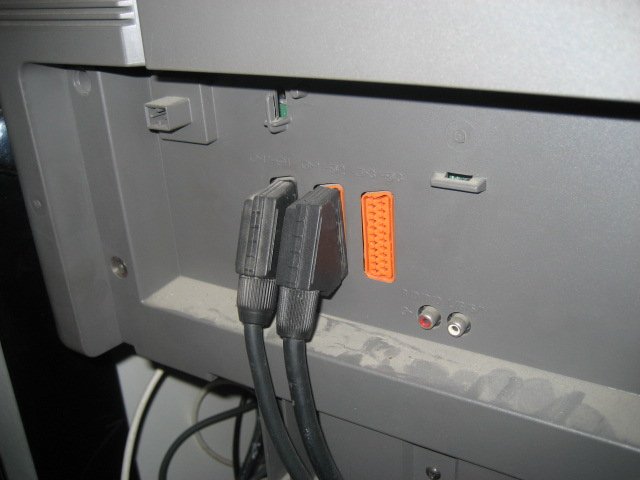

Λοιπόν, έχω μια τηλεόραση με δύο ισοδύναμες εισόδους SCART. Βλ. Φωτο 1772

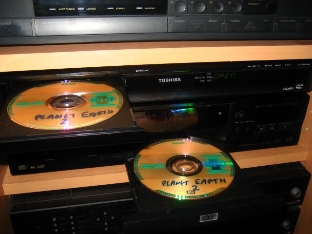

Στην AV1 βάζω το TOSHIBA και στην AV2 το PIONEER. Και στα δύο player βάζω το ίδιο DVD .Βλ. Φωτο 1769

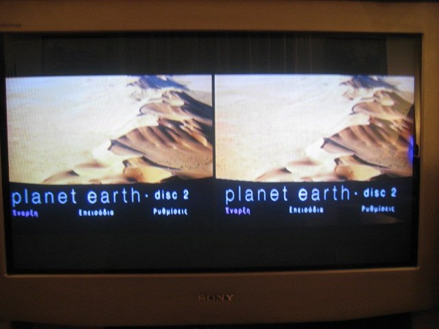

Χωρίζω την οθόνη στα δύο. Στα αριστερά βλέπω την εικόνα του TOSHIBA (AV1) και στα δεξιά την εικόνα του PIONEER (AV2). Βλ. Φωτο 1771
Αρα, οι συνθήκες θέασης είναι ακριβώς ίδιες και για τα δύο players. Oι διαφορές που θα δώ ανάμεσα στο δεξί και το αριστερό μέρος της οθόνης θα οφείλονται αποκλειστικά στις πηγές. Αυτό δεν είναι το ζητούμενο ;
Βέβαια για να είμαι 100% σίγουρος έκανα όλες τις απαιτούμενες τράμπες (cross) στα καλώδια, τις εισόδους, τα dvd, και το αποτέλεσμα ήταν πάντα το ίδιο : το μαύρο του TOSHIBA ήταν καλύτερο από του PIONEER.
