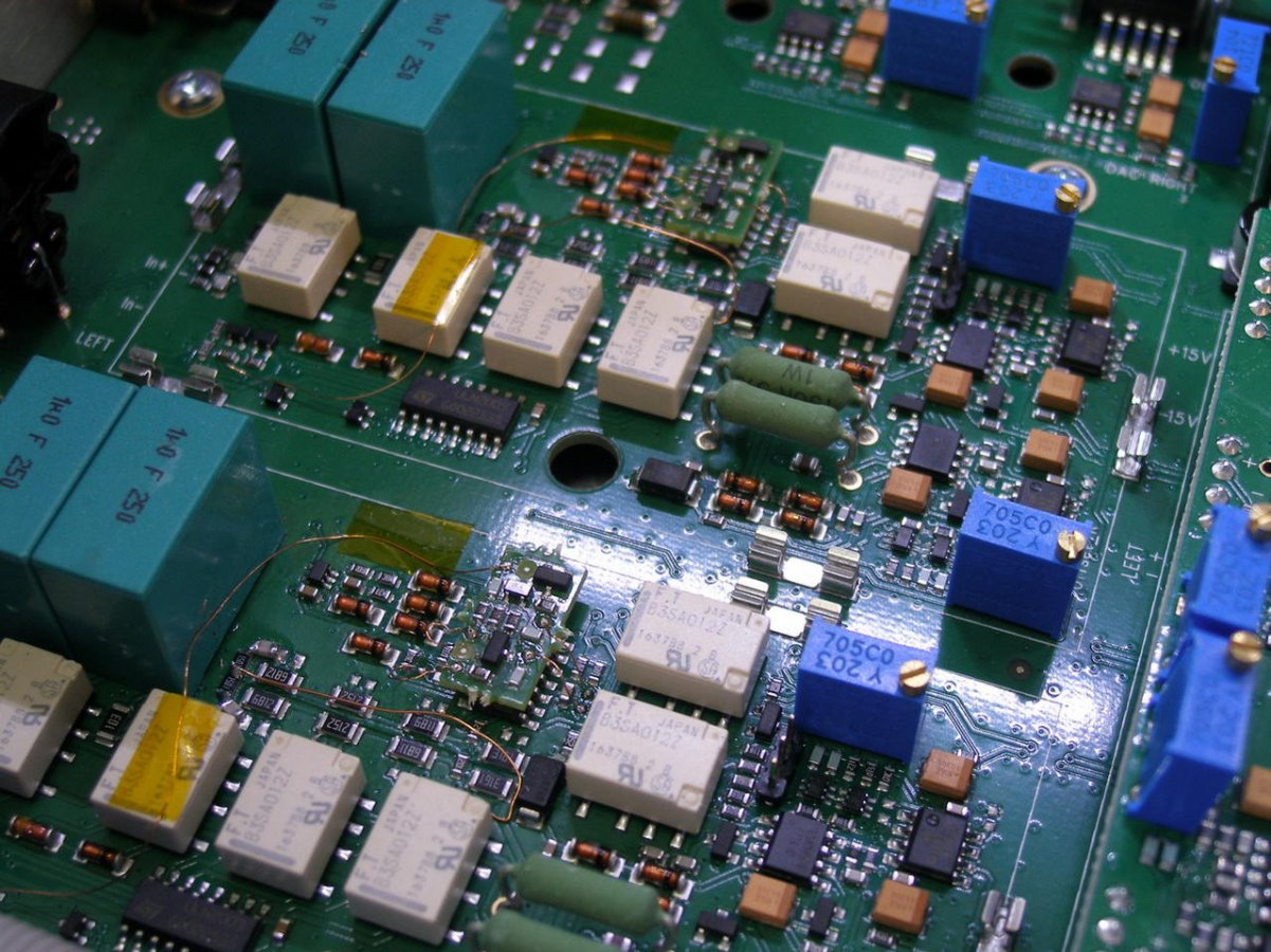

Το RTX τώρα στις εισόδους του έχει διπλό έλεγχο.
(1) Ο ένας είναι έλεγχος υπερφόρτωσης και κάνει αυτό που λέει δηλ. προστατεύει την είσοδο από αστοχίες του χρήστη και ανάβει red led που σε προειδοποιεί.
(2) Ο άλλος έλεγχος είναι προς το παρόν χειροκίνητος μέσω ρελέ, δηλ. o χρήστης επιλέγει στάθμη εισόδου 100V/31.6/10/3.16/1/0.316/0.1V ανά κανάλι έχοντας και πάλι την προστασία του (1)
Με λίγα λόγια έχει φτιάξει έναν εξασθενητή αλλά ταυτόγχρονα και ενισχυτή σήματος για την είσοδο του ADC και τελευταία μας έστειλε και τα καπάκια που απομονώνουν τις εισόδους από κάθε είδους παρεμβολή.
Δυστυχώς, δεν έχει δώσει το σχηματικό καθότι έχει πνευματικά δικαιώματα και δεν μπορώ να σε βοηθήσω επί αυτού. Το σίγουρο είναι ότι μετά τον εξασθενητή που σου περιέγραψα έχει μπάφερ πριν μπει στο AK5394A που φοράει.
Η γνώμη μου είναι ότι μπορείς να τα καταφέρεις αρκετά καλά με εξασθενητή ladder είτε χειροκίνητο είτε αυτόματο μέσω ρελέ και arduino και εάν ακολουθήσει μπάφερ καλό, είσαι άρχοντας.

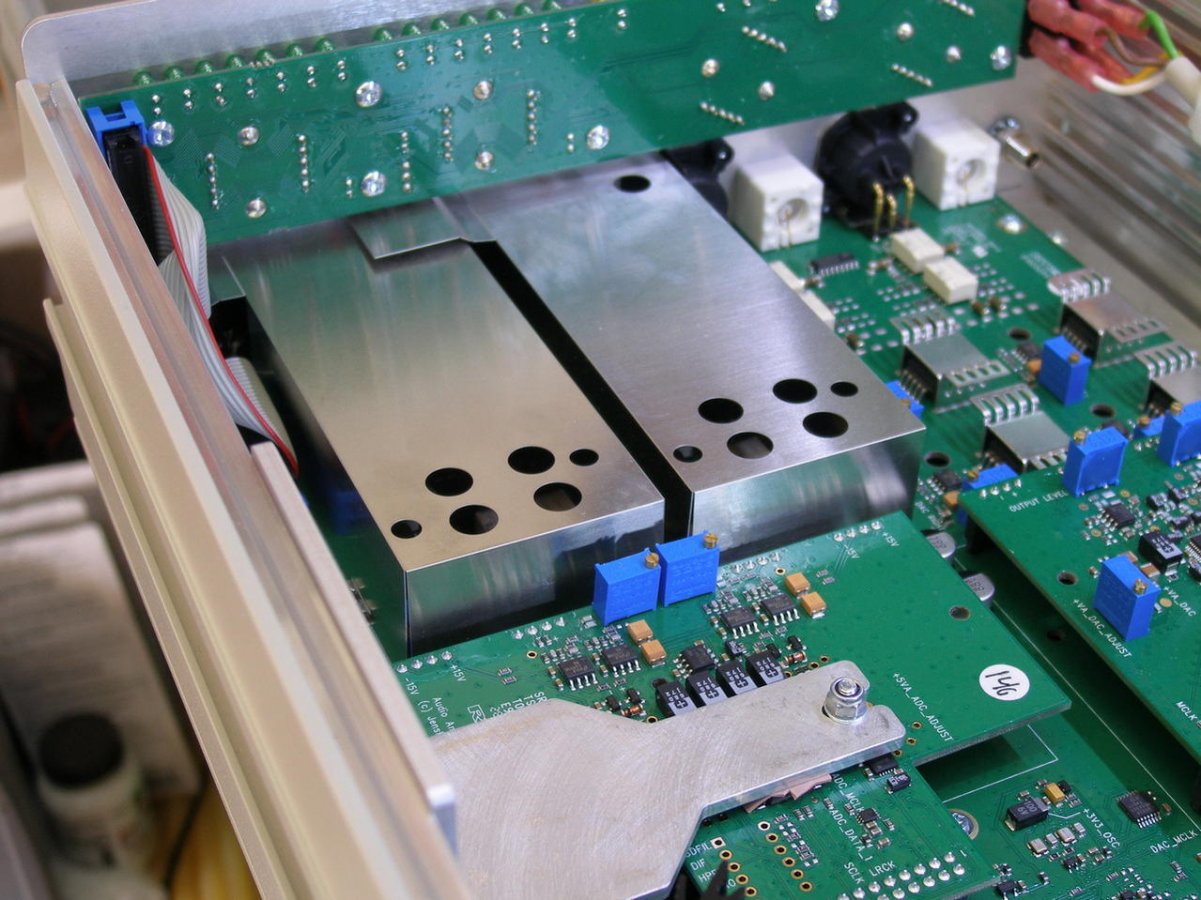

ΟΚ, ευχαριστώ Μανώλη, τα καλώδια που βλέπω προθανώς από το δεύτερο mod του μηχανήματος
Να το χαίρεσαι, αλλά η αγορά του για τους περισσότερους ήταν στοίχημα και ακόμα νομίζω δεν έχει παραδώσει σε κάποιους, παρόλα αυτά, η επιλογή αυτή το κάνει ολοκληρωμένη λύση. Θα έλεγα πάντως ότι, όπως και σε άλλες περιπτώσεις (βλέπε Soekris) έγινε ένα είδος test drive / beta testing μ´ αυτή την ομαδική αγορά. Όλες οι διορθώσεις / βελτιώσεις θα πάνε στο εμπορικό πρόϊον. Και έτσι όμως, φαίνεται προσεγμένη δουλειά.
Με εκπλήσει πάντως το πόσο λείπουν από την αγορά προϊόντα για τον χομπίστα που θέλει να κάνει απλώς κάποιες βασικές μετρήσεις με εξαρτήματα που είναι μέσος όρος και όχι hiend της τεχνολογίας. Μετά το QA401 χάος.
Αν θυμάμαι καλά και ο κατασκευαστής του Soekris εκείνη την εποχή ψαχνότανε για κάτι ανάλογο αλλά ...
Ναι έχουν γίνει δύο διαφορετικές μόντες στην πλακέτα των εισόδων, ευτυχώς και οι δύο επιτυχημένες.

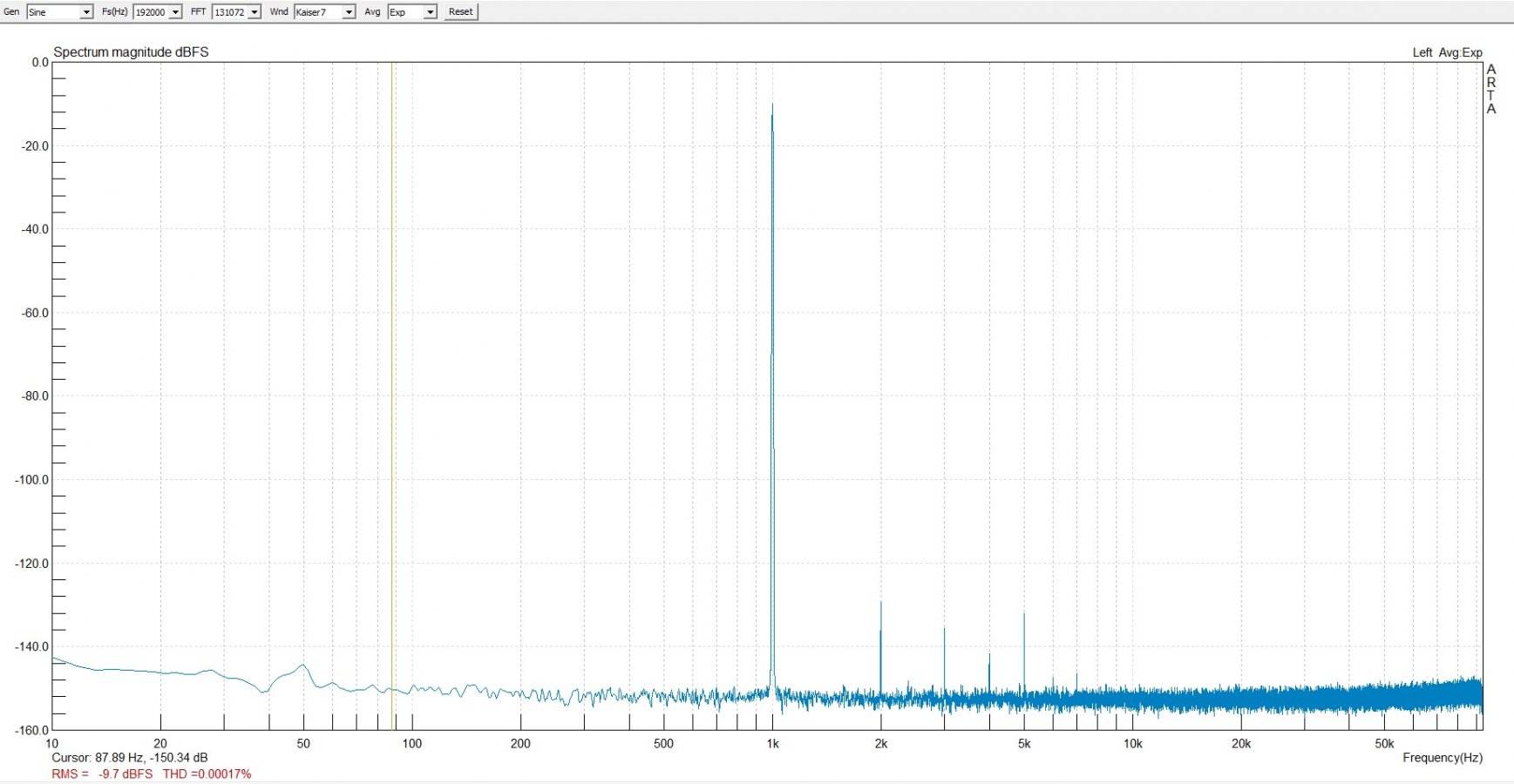

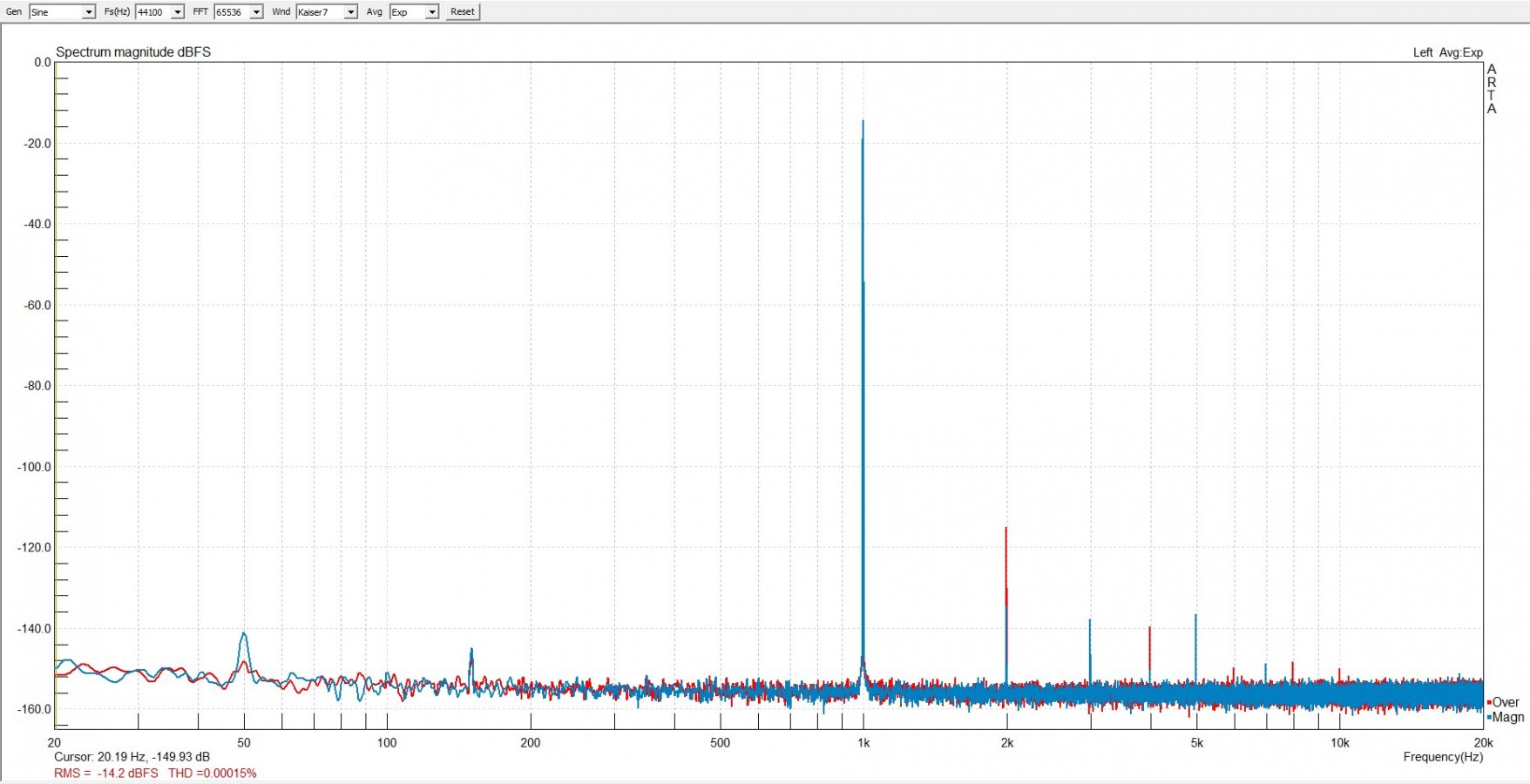

Αν και το τελείωσα αυτές τις μέρες και δεν έχει ακόμη τελειοποιηθεί και καλιμπραριστεί, βάζω μία σύγκριση για το πως επιδρά το pga2311 πάνω στην έξοδο του RTX σε δεδομένο σήμα και πως ο εξασθενητής του Frex.
Το μόνο που φρόντισα είναι να μην αλλάξει ούτε η στάθμη της γεννήτριας ούτε η εξασθένιση που έχει το ίδιο το RTX και φρόντισα να έχουμε ακριβώς την ίδια στάθμη (-14.2dBFS) και στις δύο περιπτώσεις.
THD 0.00096%(pga) vs 0.00015%(Frex) είναι μεγάλη η διαφορά και ο λόγος που έγραψα Ντίνο ότι φοβήθηκα κάθε τι ενεργό πάνω στην έξοδό του.
Με κόκκινο η σύλληψη με το pga στο ενδιάμεσο, με μπλε η αντίστοιχη με το Frex.

Μανόλη τι τάση είχες σαν αναφορά (ή αλλιώς τα -14dbfs σε τι στάθμη αντιστοιχούν);
Η ΤΙ για τα PGA 2311 δίνει τιμές κοντά ή και καλύτερες (διότι είναι THD +N) σε αυτές του Frex (THD +N = 0,0002% για μέγιστη έξοδο περίπου 2 V και εύρος 20KHz, σε φορτίο 600ohm, με θεμελιώδη το 1KHz).
Αντίθετα εδώ βλέπω τιμές χειρότερες κατά 16db, οπότε τα ενδεχόμενα είναι δύο: ή η τάση είναι λίγο μεγαλύτερη και η παραμόρφωση ανεβαίνει γρήγορα (είναι και άρτιες οι αρμονικές) είτε η υλοποίηση δεν εκμεταλλεύτηκε το μέγιστο του PGA.
Αυτά τα λέω όχι διότι δεν συμφωνώ με τη λύση του παθητικού (που άλλωστε δίνει πολύ καλές τιμές) αλλά θέλω να επισημάνω πως υπάρχουν και ενεργές λύσεις με πολύ καλά αποτελέσματα.

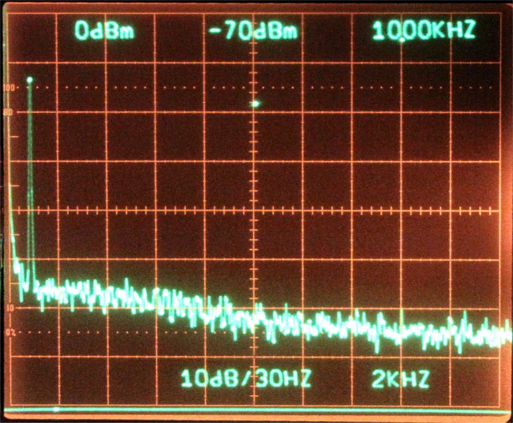

Για παράδειγμα στο πάγκο έχω γεννήτρια με ενεργή μεταβολή της εξόδου και με σήμα 0db σε φορτίο 600 ohm, με εύρος .......100 KHz τόσο στο 1KHz όσο και στα 10KHz, η παραμόρφωση THD + N είναι 0,001 (μόνο από θόρυβο, ενώ απουσιάζουν οι αρμονικές και όλα αυτά με μηχανήματα παππούδες του '80).
1KHz μειωμένο κατά 82db, μετά απο notch φίλτρο και ανάλυση real time, BW 20KHz με παράθυρο 30HZ, με άνω σταθμη τα -70db και κατώτερη σταθμη τα -130 db
(να θυμούνται οι παλιότεροι και να μαθαίνουν οι νεότεροι)

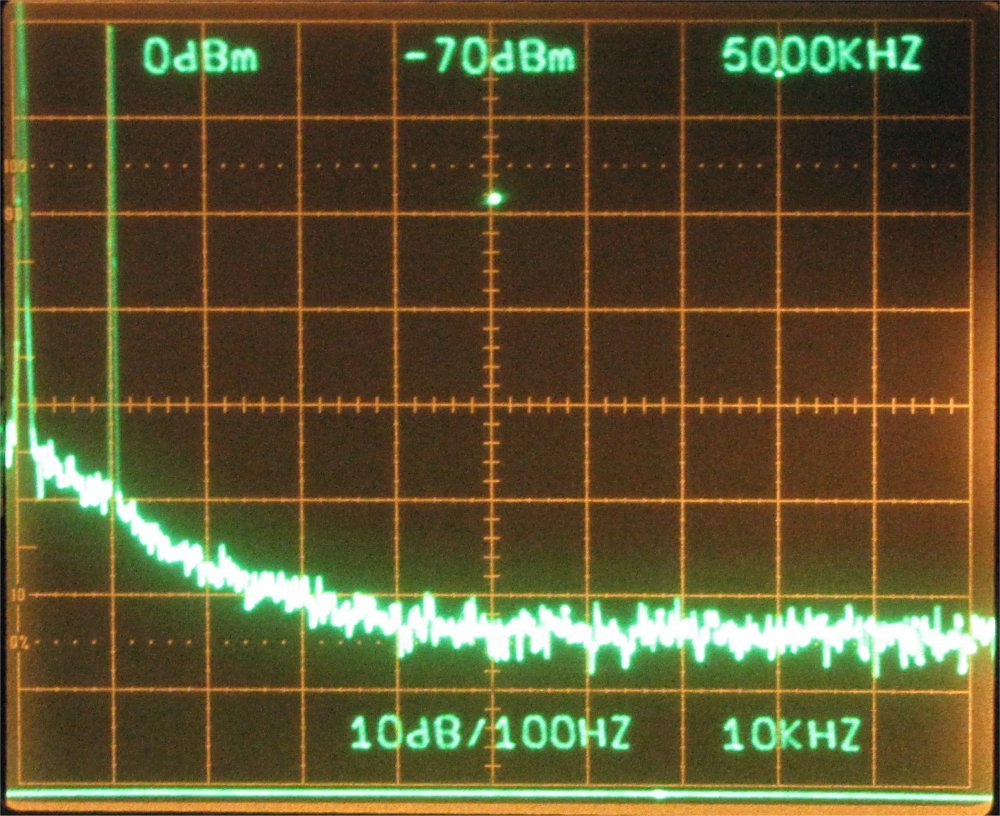

10KHz μειωμένο κατά 70db, μετά απο notch φίλτρο και ανάλυση real time, BW 100KHz με παράθυρο 100HZ, με άνω σταθμη τα -70db και κατώτερη σταθμη τα -130 db
οι παππούδες
Επανέλαβα τις μετρήσεις για να σου δώσω ακριβείς απαντήσεις.
H γεννήτρια παρήγαγε σήμα 1Κ@-3dB και η δειγματοληψία του ADC είχε τεθεί σε 44.1Κ
Για το Frex, τo σήμα από τη γεννήτρια ήταν 3.26Vrms, η έξοδος από τον εξασθενητή προς το ADC ήταν 1.94Vac
Για το pga, τo σήμα από τη γεννήτρια ήταν 3.52Vrms, η έξοδος από το pga προς το ADC ήταν 1.93Vac
Η διαφορά της στάθμης της γεννήτριας οφείλεται στη διαφορετική αντίσταση που βλέπει η γεννήτρια στην περίπτωση του Frex και του pga.
Το pga με αυτή την τάση εισόδου δεν μπορεί να πάει καλύτερα, είναι η καλύτερη τιμή που μέτρησα και η τροφοδοσία του είναι άψογη.
Αυτά φυσικά τα είχα δει και πριν φτιάξω τον εξασθενητή του Frex, όταν για παράδειγμα σύγκρινα τη loop μέτρηση του RTX, με τιμές με 0.0000Χ και σύγκρινα με αυτές που έδινε το pga. Δεν είχα κάποια άλλη λύση δοκιμασμένη, στα χέρια μου, δοκίμασα και την Άρτεμις (ο προενισχυτής μου) που είναι R2R+buffer και είδα πόσο καλύτερα πήγαινε απο το pga, οπότε και αποφάσισα να υλοποιήσω λύση και πάλι με R2R αλλά δίχως μπάφερ για απλότητα.
Για τους "παππούδες" τα έχουμε ξαναπεί, έχουν άλλη χάρη, το noise floor που περίπου βρίσκεται;
Με το Frex πάλι, το ίδιο σήμα από τη γεννήτρια, καθόλου εξασθένιση από το Frex, δειγματοληψία στα 192Κ.
Πάει αρκετά καλά μέχρι τα 95Κ που είναι το όριο της δειγματοληψίας των 192Κ

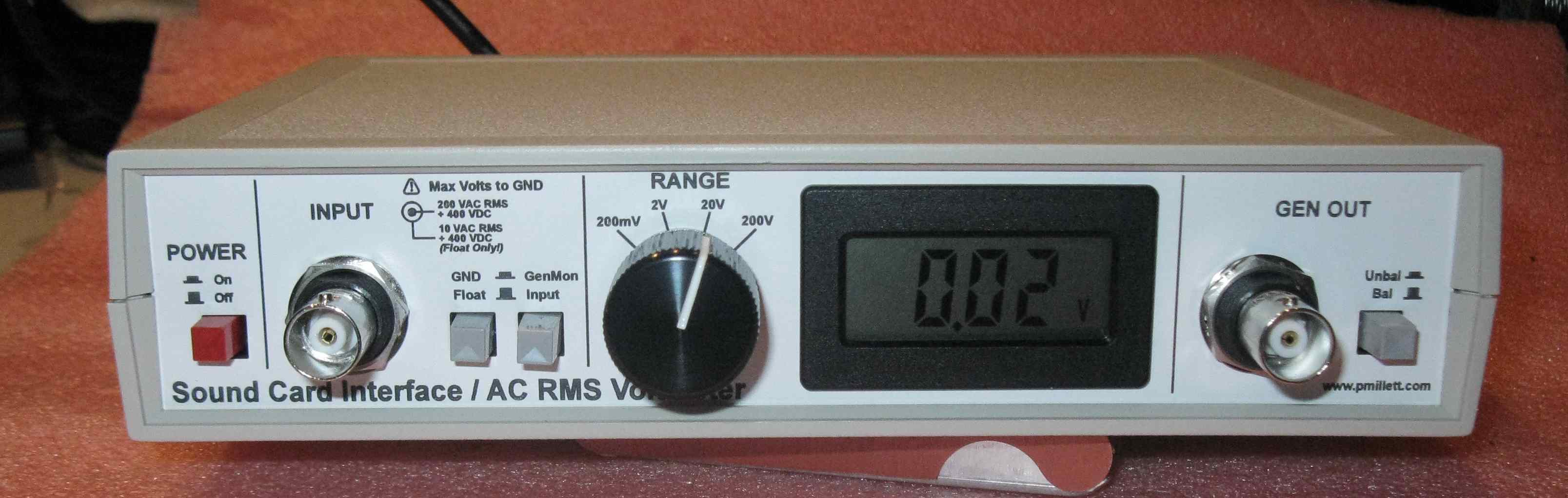

Και μια ακόμη λύση για εξασθένιση
http://www.pmillett.com/ATEST.htm
pmillet, γνωστό και καλό interface.
Έχει δεχθεί και αρκετές μόντες.
Εάν τα υλικά δίνονται σε επικαιροποιημένη BOM List, αξίζει να το φτιάξεις.

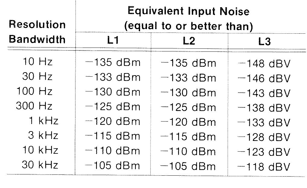

Έχει απόκριση συχνότητας 20Hz – 5MHz με απόκλιση 0,7 db.
Ο θόρυβος δίνεται από τον πίνακα.
χρησιμοποιώ το L3 module εισόδου και resolution 10 – 300 Hz
