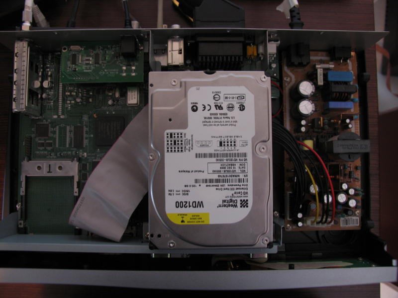

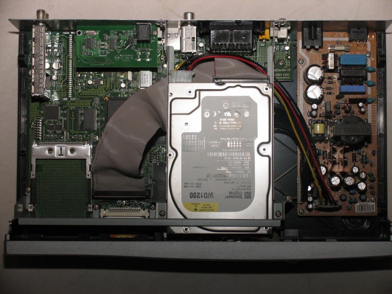

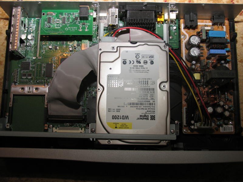

Τόσο στον Dreambox 7000 όσο και στον 7020 χρησιμοποιούσα σκληρό δίσκο 120GB/7200 rpm και εκτός απο τα προβλήματα θερμότητας που αντιμετώπιζα είχα και τον υψηλό θόρυβο του δίσκου, ο οποίος ήταν ιδιαίτερα ακουστός και ενοχλητικός στις χαμηλές εντάσεις.
Προσπάθησα να βρω κάποιο δίσκο στις 5400 στροφές αλλά αυτοί είναι πλέον σπάνιο είδος. Οι μόνοι που βρήκα ήταν χωρητικότητας 40 και 60 GB εγώ όμως ήθελα κάποιον με 100 - 120 GB.

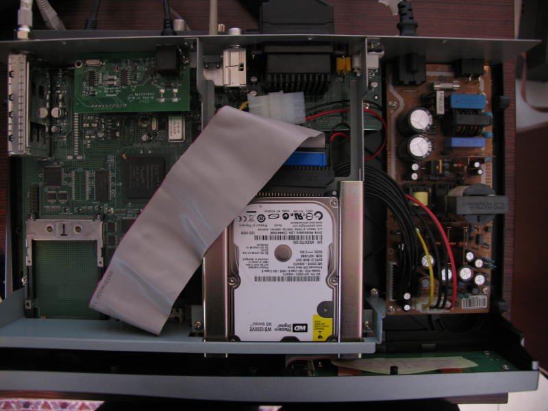

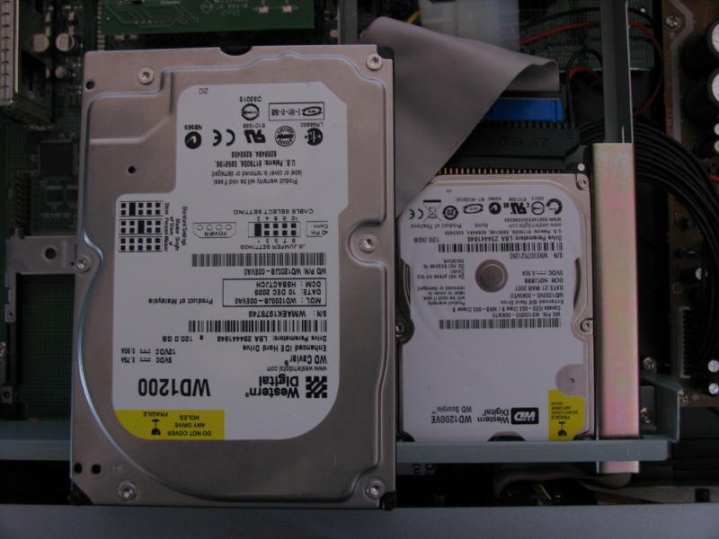

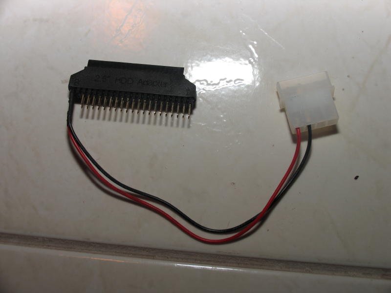

Η λύση τελικά δόθηκε με ένα μικρούλη δίσκο 2.5" των 120 GB της Western Digital. Σχετικά εύκολα βρήκα τον αντάπτορα απο 2.5" σε 3.5" και η συνδεσμολογία ήταν πολύ απλή υπόθεση. Το αποτέλεσμα ήταν καταπληκτικό. Ο δίσκος είναι αθόρυβος και η μειωμένη κατανάλωση του διατηρούν τον δέκτη πολύ δροσερό.
Επρεπε να το είχα επιχειρήσει νωρίτερα.
Τράβηξα και τις ..απαραίτητες φωτογραφίες.

Αλλο δυόμισι και άλλο τρεισήμισι..

Από που πήρες τον αντάπτορα; Έτσι από περιέργεια μιας και τα ελληνικά μαγαζάκια δεν συνηθίζουν να ασχολούνται με ψιλικατζίδικα!:grandpa:
Απο τοπικό μαγαζί με είδη υπολογιστών. Ενα στα πέντε τον έχει. Πωλείται μαζί με τους πλαϊνούς προσαρμογείς για να βιδωθεί σε υποδοχή 3.5" και τις ..βίδες στην τιμή των 8 .
