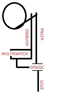

γίνεται εάν βάλεις 2ο lnb κατεβάσεις καλώδιο κοντά σε αυτό που πάει στο σπίτι σου.
μετά βάζεις diseqc και συνδέεις στην Α το hotbird απο το multiswitch που υπάρχει ήδη
στην Β astra που θα κατεβάσες και την έξοδο στο καλώδιο του σπιτιού σου.
κοίτα ένα πρόχειρο σχέδιο που έκανα
το 2ο καλώδιο θα πάει απο το Lnb μέχρι εκεί που καταλήγουν τα καλώδια απο τα διαμερίσματα στο Multiswitch στο κλιμακοστάσιο όχι μέχρι κάτω στο σπίτι
δές λίγο καλύτερα το σχεδιάκι
Είδα το σχέδιο σου.
Από ότι καταλαβαίνω θα χρειαστώ:
1. 1 LNB
2. 1 DisEqc
3. 10m καλώδιο
Τι κόστος έχουν αυτά; Και επιπλέον πόσο κοστίζει η εργασία; Χοντρά-χοντρα με ενδιαφέρει...

@kostaus: Θα πρέπει να βεβαιωθείς ότι το καλώδιο από το multiswitch πάει κατευθείαν στο διαμέρισμα σου
Θα χρειαστείς ένα lnb στη περίπτωση που επιτρέπεται να το βάλεις στο κοινόχρηστο πιάτο που πρέπει να είναι τουλάχιστον 80 εκ. Σε διαφορετική περίπτωση θα χρειαστείς να βάλεις δικό σου πιάτο.
Το diseqc θα πρέπει να είναι 1.1 και ο δέκτης σου να το υποστηρίζει .
