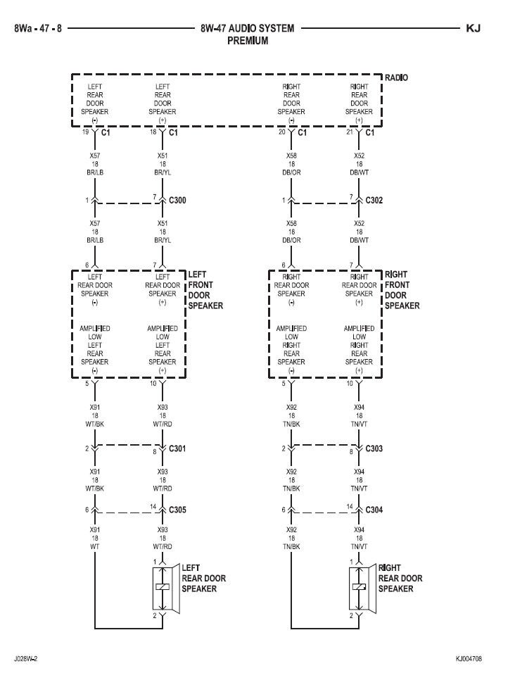

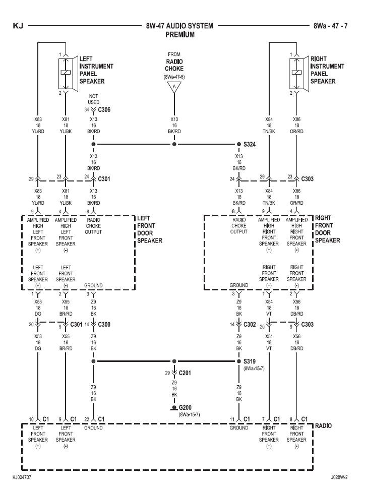

Τα μπροστινά ηχεία, πόρτες & ταμπλό, πως συνδέονται ;
Γνωρίζεις ;
Είναι σε σειρά ή ξεχωριστά κανάλια ;
Ειδικά αν παίξεις με ενισχυτή, τότε είναι το πλέον πιθανό να έχεις παραμορφώσεις από τα ηχεία που δεν θα αλλάξεις και δεν θα οδηγείς από ενισχυτή.
Όλα τα ηχεια (ταμπλω, πισω/μπροστα πορτας) είναι παραλληλα συνδεδεμένα από τον ενισχυτή που βρισκεται στα μπροστινα ηχεια.
Υπαρχει πλαίσιο ειδικό που μπαίνει και γινεται 2din! Το αγόρασα απο Αμερική σε "λογική τιμή".
Τελικά πήρα τα διαιρούμενα Hertz ESK165L.5 και τα τοποθέτησα μπροστά, τα συνδεςα με νέες καλωδιώσεις με το τετράκαναλο GTO καταργώντας την υφιςταμενη η σύνδεση. Η διαφορά περισσότερο από εμφανής.
