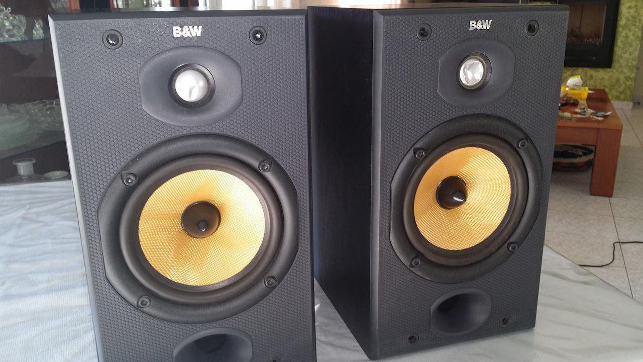

Να μοιραστώ και έναν προβληματισμό μου μαζί σας σχετικά με τα μεταχειρισμένα ηχεία, ποια είναι η μεγαλύτερη παθητικότητα τους τόσο στο χρόνο όσο και στη χρήση τους και έτσι ποια θεωρούνται να έχουν τη μεγαλύτερη αντοχή στο χρόνο απο θέμα κατασκευής, αυτά που είναι επενδεδυμένα με κέβλαρ, αλουμινένιους κώνους, κ.λ.πα;..
Στη φωτο που σας παραθέτω, στα twitter και ειδικά στο ηχείο απο δεξια φαίνεται να εχει μεγάλο πρόβλημα, η αλλοίωση του ήχου θα είναι πολύ μεγάλη;

Όσο ποιο ευαίσθητα είναι τα ηχεία τόσο ευκολότερα θα τα οδηγεί ο ενισχυτής σου. Και παραπάνω από 90 db να είναι ακόμα καλύτερα. Τα μεταχειρισμένα είναι μια αρκετά καλή επιλογή αρκεί να μην είναι ταλαιπωρημένα. Το κέβλαρ δηλαδή το διάφραγμα συνήθως δεν παθαίνει κάτι. Αυτό που πρέπει να προσέξεις είναι γύρο από το διάφραγμα η ανάρτηση. Οι μεταλλικοί θόλοι στη φωτογραφία επισκευάζονται με μικρό κόστος.
Μπορεί να μην επιφέρει την παραμικρή αλλοίωση!
Αυτός ο αλουμινένιος θόλος, δεν επηρεάζει την απόδοση αυτού καθαυτού του τουίτερ.
Θεωρητικά, βοηθά στη διασπορά του ήχου και ασφαλώς στην προστασία του διαφράγματος, από πίσω.
Έχω ακούσει τα B&W DM303 με ένα τσαλακωμένο tweeter.
Δεν κατάφερνα να εντοπίσω διαφορές.
Δεν προτείνω να αγοραστούν ηχεία σε τέτοια κατάσταση.
Ωστόσο, εάν ήδη υπάρχουν, δεν είναι απαραίτητο να αντικατασταθούν (τα ηχεία).
Επιπλέον, ο θόλος (προσοχή: μόνο ο θόλος και όχι το διάφραγμα), μπορεί να διορθωθεί σχετικά εύκολα.
