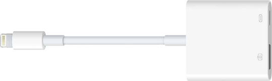

Για κινητό iPhone ή άλλο υπολογιστή Apple κλπ. με έξοδο Lightning συνδέουμε το αντίστοιχο καλώδιο lightning (converter) της Apple (Lightning to USB-A Female) με το προηγουμενο (USB-A to Mini USB-A).
