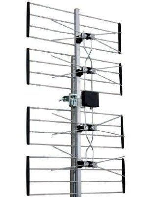

Καλημέρα και από μένα.Είμαι από ΣΕΡΡΕΣ ΚΑΙ Πριν λίγες μέρες άλλαξα την κεραία της οικοδομής (υπήρχε πρόβλημα με ορισμένα κανάλια και στους δέκτες τα έβγαζε με χιόνια) είχε μία απλή χελιδόνα με αυτήν
http://www.emimikos.gr/shop/product.php?productid=21048&cat=454&page=1.
Τα αποτελέσματα ήταν εκπληκτικά.Η συγκεκριμένη κεραία ενίσχυσε όλη τη μπάντα των uhf από το κανάλι 21 έως το 69 και πλέον όλα είναι τέλεια.Θα σου πρότεινα τα υλικά που θα επιλέξεις να είναι καλής ποιότητας (καλώδια, ενισχυτές,πρίζες,διαχωριστές,μίκτες κτλ) γιατί όλα αυτά είναι μία αλυσίδα και να είσαι σίγουρος ότι το αποτέλεσμα θα είναι τέλειο.

Πήρα τελικά μια ikusi flashd Compact , η οποία σε κάτι δοκιμές έπιασα και Αίγινα 24 κανάλια στον αποκωδικοποιητή και 5 ραδιόφωνο , βέβαια ποιότητα σήματος από ότι κατάλαβα ήταν οριακό . Τι κεραία για Αίγινα από Ηλιούπολη ; Σήμερα κατάλαβα οτι το mad και το mtv εκπέμπουν ψηφιακά απο Αίγινα!
Έφτιαξα την compact προς Υμηττό και έχει ποιότητα σήματος από 100% στα περισσότερα κανάλια(12 κανάλια) Το θέμα είναι όμως ότι μου χάλασαν μερικά αναλογικά.

Πως και πήρες τόσο μικρή κεραία? Μάλλον αυτό θα φταίει. Καλύτερα να έπαιρνες την κανονική flashd.
Μου προτείνανε για την περιοχή μου ότι δεν χρειάζεται ποιο μεγάλη... Την ρύθμισα με βάση τον αποκωδικοποιητή στην ταράτσα στα ψηφιακά έχω 100% ποιότητα! Θα την πειράξω ξανά γιατί χρειάζομαι καινούργιο καλώδιο... Η πλάκα ήταν οτι σε κάποια φάση την είχα ανάποδα και έπιασα 20 ψηφιακά κανάλια και 5 ραδιόφωνο και έλεγα μα πως γίνετε να είναι ανάποδα και να πιάνει περισσότερα ψηφιακά μετά είδα στο internet οτι τα ψηφιακά mtv mad κλπ παίζουν μόνο από Αίγινα...
Σκέφτομαι να βάλω δεύτερη μεγαλύτερη να κοιτάει προς Αίγινα .
