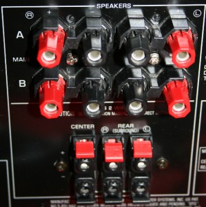

Σχετικα με τα κλιπς που πιανουν τα καλωδια των περιφερειακών ηχειων επειδή εχουν ταλαιπωρηθεί και δεν κανουν καλη επαφη πριν απο μηνες σταμάτησα να τα χρησιμοποιώ .
Εχω κολλήσει σαν προεκταση καλώδια πανω στην πλακέτα ( στο σημειο που ειναι καρφωμενα τα λαμακια απο τα κλιπς) τα εχω βγαλει εξω και εκει εχω στρίψει τα καλωδια που καταλήγουν στα ηχεια.

Κάτι μου λέει ότι η πατέντα που έχεις κάνει για τα πίσω ηχεία φταίει. Τι εννοείς κλιπς; Δεν είναι μεταλλική γέφυρα που συνδέει τις υψηλές με τις χαμηλές;
20 June 2006
9,531
Θεσσαλονίκη
Απάντηση: Re: Απάντηση: Re: Προβλημα με Υamaha rx-v420
Στα rear οπως και στο Center οπως βλεπεις εχει αυτα τα κλιπς που βαζεις μεσα το καλωδιο και το κλείνεις .
Αυτα με το καιρο εχουν χαλασει και στην τελευταια μετακόμιση δεν εκαναν καλη επαφη τα καλώδια ( τα ειχα ζορισει και εγω)
Ετσι αποφάσισα να τον ανοιξω και να κολλήσω τα καλωδια πανω στην πλακέτα του ενισχυτή εκει που ειναι καρφωμένα τα λαμακια απο τα κλιπς.
Δεν ειναι δα και καμια τρελή πατεντα.
Αντι να παίρνω ταση απο τα κλιπς τραβω καλωδια απευθείας απο την πλακετα ( στη ουσια απο το ιδιο σημείο )
Τότε δεν μπορεί να είναι σύμπτωση, κάτι εκεί μέσα συμβαίνει, δεν το ξανατσεκάρεις ή να το πας σε κάποιον ηλεκτρονικό να κάνει ξανά τις κολλήσεις;
