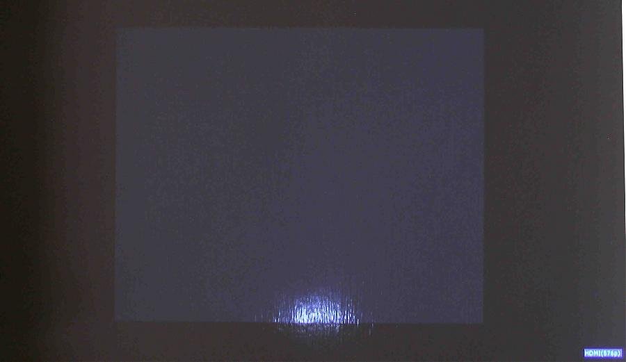

Όταν τον σύνδεσα με το PS3 με HDMI για πρώτη φορά το καλοκαίρι πήρα ως αποτέλεσμα μια μαύρη οθόνη, ενώ ο προβολέας δείχνει ότι κλειδώνει στα 576p, όπως φαίνεται στη εικόνα.
Το ίδιο ακριβώς φαινόμενο επαναλήφθηκε όταν το συνέδεσα τον προβολέα με το Pioneer 696.
Στη φωτογραφία είναι τσιμπημένη η φωτεινότητα για να φαίνεται το κάδρο της προβολής. Ο προβολέας παίζει στο Real.
Τον έστειλα στο Σέρβις και έγινε αναβάθμιση στο τελευταίο Firmware άλλα και πάλι σε νέα δοκιμή δυστυχώς ακριβώς τα ίδια αποτελέσματα.
Υπάρχει πρόβλημα με το με το δικό μου προβολέα; Έχει αντιμετωπίσει κάποιος άλλος το ίδιο πρόβλημα; Ευχαριστώ.

Απο component δεν έχω δοκιμάσει να παιξω το PS3 αφού δεν έχω το αντίστοιχο καλώδιο. Παντως από Video Input δείχνει κανονικά. Η δυσκολία στις δοκιμές είναι ότι το PS3 είναι δανεικό και το είχα για λίγες ώρες μόνο. Ο προβολέας παίζει κανονικά με component και DVD συσκευή.

Αμα βλεπεις απο Video και στο HDMI ενω κλειδωνει το σημα (κατω δεξια φαινεται η αναλυση που κλειδωσε) σου δειχνει μια μαυριλλα τοτε ψαξε το HDCP.
