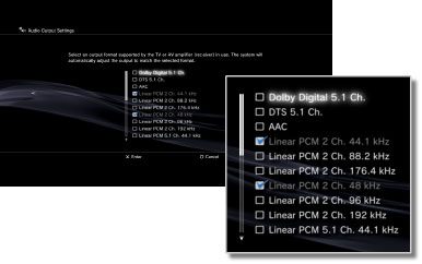

Έχω ένα ps3 συνδεδεμένο με τον ενισχυτή με hdmi. Όσο και να προσπαθώ δεν μου παίζει DD ή DTS με τίποτα. Πάντα βλέπω στον ενισχυτή την ένδειξη PCM 48.
Είναι κρίμα και άδικο. βοηθείστε τον άμπαλο να βρω μια ακρη.
Να πω ότι στο μενού του ps3 έχω επιλέξει στην έξοδο hdmi να στέλνει bitstream.
firmware έχω το τελευταίο (δεν θυμάμαι πιο είναι)
Τί σ****α πρέπει να κάνω???
φίλε nikolouzosr, μου το κάνει με ότι και να του βάλω. Στην προκειμένη περίπτωση παίζω το heavy rain που στο κουτί λέει ότι είναι Dolby Digital.Όμως ξαναλέω ότι μου το κάνει σε ότι και να παιξω. Με λίγα λόγια το ps3 μου δεν έχει παίξει ποτέ τίποτα άλλο παραμόνο PCM 48.
Στα (Settings) > (Sound Settings) > [Audio Output Settings] --> HDMI
θα αφήσεις μόνο τα 2 πρώτα και τα ξετικάρεις όλα τα PCM
Φίλε sfortis, σε ευχαριστώ για την απάντηση αλλά δυστυχώς δεν με αφήνει να τα ξετικάρω όλα.
Συγκεκριμένα αν θυμάμαι καλά τα 2 παρακάτω pcm είναι τικαρισμένα και γκρι και δεν μπορω να τα ξετικάρω. :(
linear pcm 2 Ch. 44.1 kHz και το
linear pcm 2 Ch 48 kHz
υπάρχει μήπως κάποιος άλλος τρόπος?
κάπου διάβασα οτι το ps3 fat 40g δεν κάνει bitstream.μήπως τελικά είναι αυτό το πρόβλημά μου?έχει κανείς το 40αρι να ξέρει?
είδα χθες τις ρυθμίσεις μου και το μόνο που έχω κάνει ειναι να ενεργοποιήσω τα dolby digital / dts.
άφησε μόνο τα 2 PCM που δεν σου αφήνει να ξετικάρεις και ενεργοποίησε τα DD / DTS ...ούτε έτσι σου δίνει?
