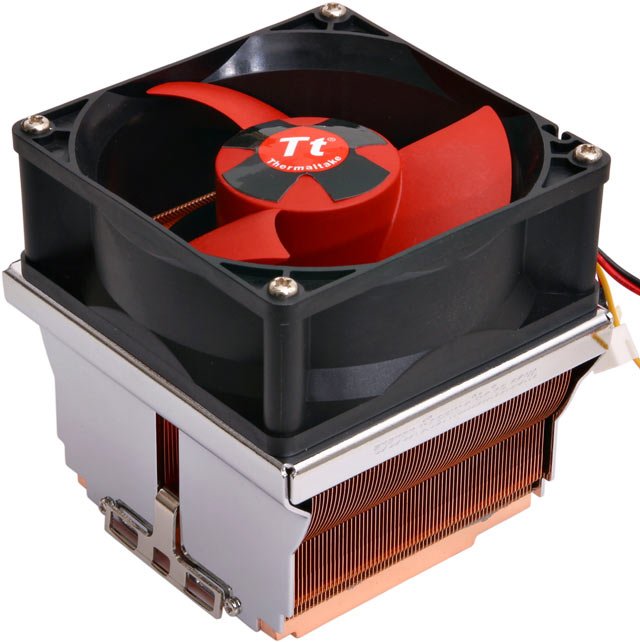

Η ψυκτρα (μαζι με τον θορυβωδεστατο μανισιο ανεμιστηρα της) ειναι αυτη η εδω >

Μεχρι πριν τεσσερεις μηνες, ο πρωτος ηταν αθορυβος. Μολις τον αντικατεστησα με τον δευτερο,
μετα απο μια βδομαδα, εγινε θορυβωδης και ο δευτερος (αν το προβλημα ωφειλεται στον ανεμιστηρα τελικα).
Οι βιδες ειναι αυτες (μηκος 35 χιλιοστα, πλατος κεφαλης 5 χιλιοστα, πλατος κοχλια 2 χιλιοστα) >
Τις βιδες τις αντικατεστησα με αλλες (μηκους 28 χιλιοστων και ιδιες διαστασεις στα υπολοιπα)
στην περιπτωση που "εβρισκαν" σε καποιο σημειο της ψυκτρας. Ομως, ο βομβος ... διατηρηθηκε.
Και το μεταλλικο ελασμα ειναι το κλασσικο μονο (που κουμπωνει σε μητρικες Socket-A)
