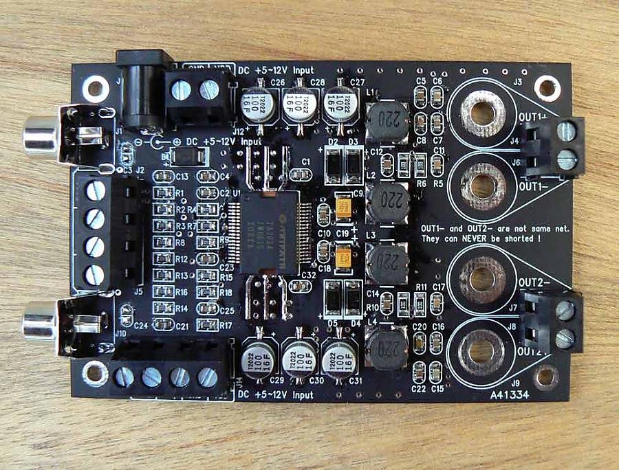

Καθως η αναζητηση SS ενισχυτικου που να παιζει αξιοπρεπως τουλαχιστον το καλοκαιρι με τις ζεστες συνεχιζεται και μετα τις καλες εντυπωσεις του γνωστου κλασικου πλαστικου κουτιου-ενισχυτη ακουστικων, ηρθε για δοκιμη η πλακετα της sure με το 2024.
O ηχος του σε σχεση με τον T-Amp (με το ιδιο τροφ.) ειναι η μερα με τη νυχτα.
Χωρις παντως να ενοχλει πουθενα, ειναι αργο, κατατονικο και λασπωμενο.
Οτι πρεπει δηλαδη για συνοδεια σ ενα συντομο υπνακο στον καναπε .....
Μουντο και χωρις καθολου δυναμικα, σε σημειο να σκεφτομαι μηπως υπαρχουν μαιμου 2024. Μερικες αλλαγες (χωρις αποτελεσμα παντως ουσιαστικο) τα πηνεια στην αξοδο χωρις πυρηνα και ο πυνκωτης 100n στην εισοδο καταργηθηκε.
Υπαρχει και ενα θεμα στο diyaaudio για την πλακετα αυτη, αλλα δεν θα συνφωνισω μαζι τους στο ηχιτικο κομματι τουλαχιστον..
http://www.diyaudio.com/forums/showthread.php?s=&threadid=112395
Καμια ιδεα υπαρχει ή να το πεταξω απ το παραθυρο και να ησυχασω μια και καλη?

Δοκιμασα το ΣΚ να βγαλω τα πηνια μηπως ακουσω και τιποτα πριμα, αλλα η θερμοκρασια πανω στην ψυκτρα ανεβηκε υπερβολικα . Ταλαντωση?
Εννοειται οτι δεν τολμω να το βαλω στα ηχεια μου....
Καποιος εχει καμια ιδεα?
Ποια πηνία; Αυτά που κόβουν την ταλάντωση στο 1Mhz; :blink:
Ανάλογα με τη τροφοδοσία που του έβαλες, αυτά κόβουν την ιδιοσυχνότητα που έχει ο ενισχυτής και παίζει από τα 600Khz μέχρι το 1.5Mhz! Και όχι, ΜΗΝ το βάλεις στα ηχεία σου χωρίς αυτά γιατί μετά δεν θα ακούς πρίμα από κανέναν ενισχυτή! :flipout:
