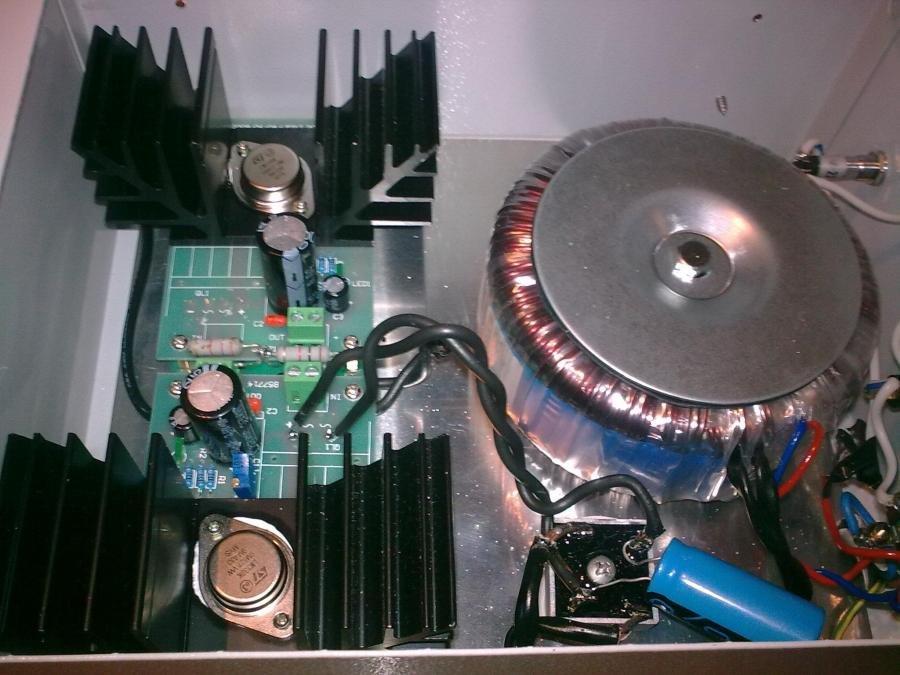

Καλημέρα,
Ένας φίλος (χρόνια στο χώρο) είχε ένα πικάπ με DC motor το οποίο συνοδευόταν από ένα 12V switching τροφοδοτικό. Μια ωραία μέρα του κάηκε και αγόρασε μπαταρίες 12V από UPS και φορτιστή...
Ενθουσιάστηκε από τη διαφορά στον ήχο (εγώ δεν το πίστευα) αλλά είχε ένα πρόβλημα. Οι μπαταρίες άντεχαν 15-20 λεπτά...

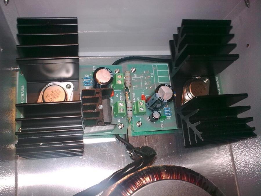

Είπα λοιπόν να του φτιάξω ένα τροφοδοτικάκι με διπλή σταθεροποίηση (LM338). Για να δούμε πως θα παίξει...
ΥΓ. Πόσα αμπέρ περίπου λέτε να τραβάει το μοτέρ? (όσο παίζει, όχι στο ξεκίνημα...)
Γιατί δεν αφήνεις πάνω μόνιμα ένα φορτιστή και να παίζει και η μπαταρία. Αν και μου φαίνεται πολύ μικρός ο χρόνος που αντέχει η μπαταρία. Αυτά τα μοτέρ τραβάνε γύρω στο από 1 αμπέρ άρα είναι οκ το 338 με ψήκτρα.

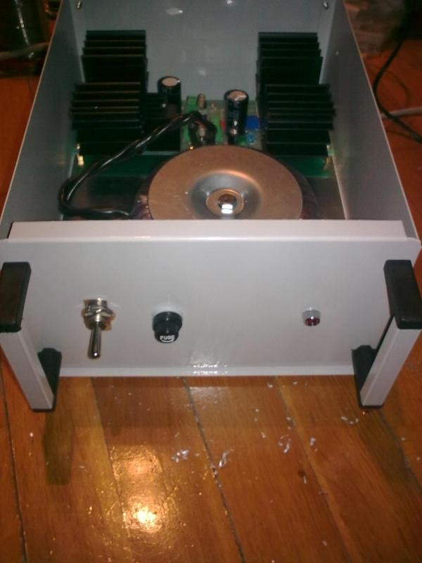

Για όποιον ενδιαφέρεται, δοκιμάστηκε από τον φίλο μου ο οποίος μου είπε ότι παίζει πολύ καλύτερα από την μπαταρία...
Τώρα δεν ξέρω ακριβώς γιατί, δεν υπάρχει περίπτωση να έχει καλύτερο DC από μπαταρία, το μόνο που μου περνάει απ' το μυαλό είναι η δυνατότητα της μπαταρίας να "δώσει" πχ 1-2 αμπέρ άμεσα, καθώς και η μείωση της τάσης της με την πάροδο των λεπτών.
Μάλλον η κίνηση του πλατώ δεν είναι απολύτως σταθερής ταχύτητας όσο βαρύ κι αν είναι, οπότε το μοτέρ προσπαθώντας να την κρατήσει σταθερή χρειάζεται κάποιες στιγμές άμεσα ρεύμα για πολύ μικρό χρονικό διάστημα. Ενδεχομένως και η μπαταρία να μην έδινε 12 V με φορτίο 0,5-1 Α ...
