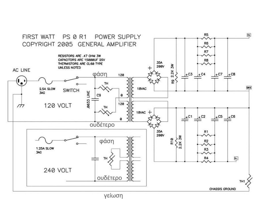

Παίδες ο πυκνωτής που υπάρχει σε διακόπτες οn/off κατά του σπινθηρισμού, ενώνει την φάση με τον ουδέτερο??
Καλά τα λέω τα γράμματα???

Αν δεν βάλουμε τον πυκνωτή τότε θα κάνει τσαφ (μόνο ήχητικά) κατά το κλείσιμο του ενισχυτή, επίσης πολλές φορές βάζουν και πριν και μετά τον διακόπτη!

Βρε Προοπτικέ μάνα´μ, εγώ στο σχηματικό που ανέβασες δεν βλέπω κανέναν πυκνωτή στον διακόπτη.
Γιατί από όσο ξέρω, και φυσικά δεν τα ξέρω όλα, πυκνωτή βάζεις παράλληλα στις επαφές του διακόπτη για να αποροφήσει το τόξο κατά το ον-οφ. Πως συνδέεται ο πυκνωτής στις πλατίνες; θα μου πείς αυτά είναι προιστορία τώρα πια.
Εκτός άν εννοείς ότι στην επαφή του διακόπτη συνδέουμε φάση από την μία και ουδέτερο από την άλλη. Τότε ναι, αλλά όπως είπε και ο Στέργιος κάντε την δοκιμή μέσα στο τζάκι και κατά προτίμηση μόνο μέρα .......................:HTEHETH63:
Από την φάση στον ουδέτερο απλά είναι ένα φιλτράκι υψίσυχνων παράσιτων που υπάρχουν στο δίκτυο και τίποτα παραπάνω. Α ναι τώρα που το ξανασκεφτομαι μάλλον αποροφούν και κάποια παράσιτα τύπου "τσακ-τσουκ" του διακόπτη αλλά δεν τα καταστέλουν εν τη γεννέση τους όπως ο παράλληλος πυκνωτής ούτε προστατεύουν τις επαφές του διακόπτη.

Eπίσης στο συγγεκριμένο κύκλωμα αναφέρεται σε 300VA μετασχηματιστή και λίγο παραπάνω!
Αυτό ρωτούσε ο άνθρωπος για το φιλτράκι υψίσυχνων παράσιτων!
Τέλος για το θερμίστορ στη γείωση είναι για να αποφεύγονται πιθανά ground loops με καποια άλλη συσκευή!
Το κύκλωμα το χρησιμοποιεί ο Nelson Pass...

'Ολα NTC είναι στα 10Ω/25C! Αν έχει διαρροή στο ground αρχίζει να θερμαίνεται και πέφτει η αντίσταση του και στην συνέχεια ρίχνει και την ασφάλεια...
Επίσης πάντα γειωμένα τα μεταλλικά κουτιά με χονδρό καλώδιο κατευθείαν στη γείωση και με κοντό καλώδιο! Ενώ το θερμίστορ θα ενώνει τη γείωση αστεριού (το star ground μειώνει στο ελάχιστο πιθανούς θορύβους σε συνεργασία με τα θερμίστορ) στην γείωση πρίζας!
Και λίγα και για τα ground loops.
