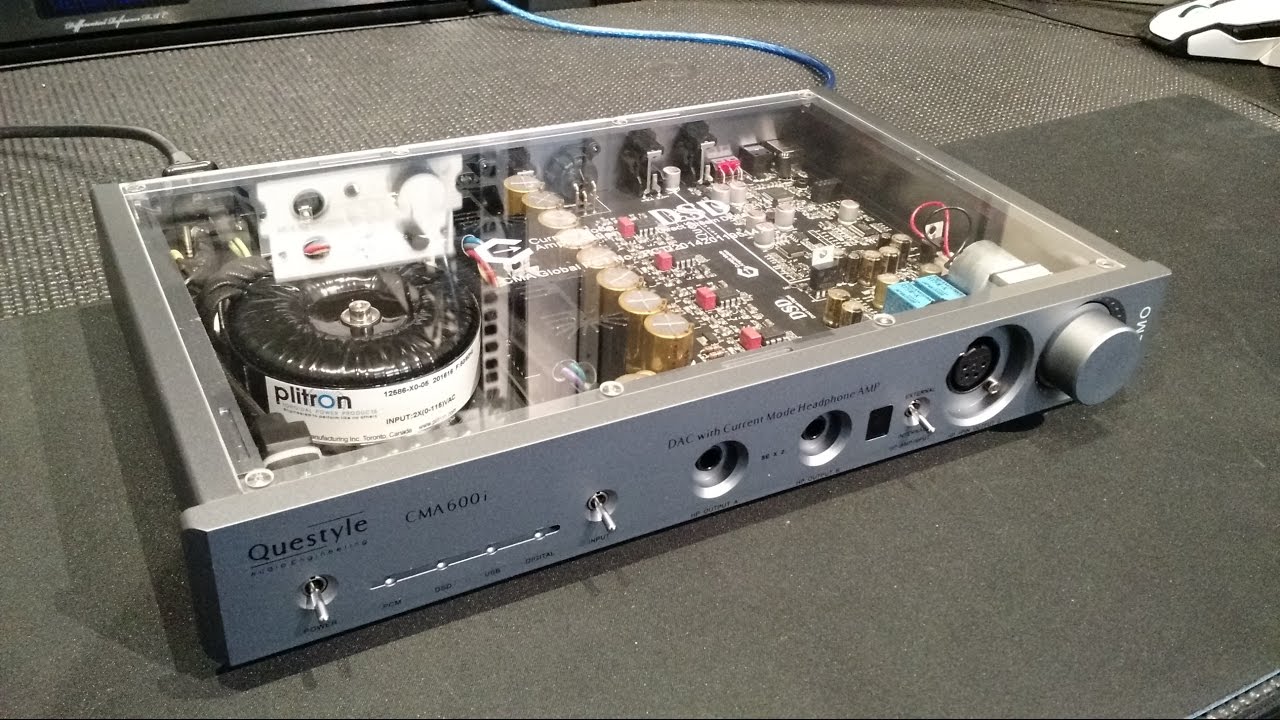

Η ποιότητα κατασκευής είναι εξαιρετική όπως θα περίμενε κανείς σε αυτή την κατηγορία τιμής (αν και δυστυχώς αυτό δεν είναι κανόνας...) Το σασί είναι κατασκευασμένο από ποιοτικό αλουμίνιο χρώματος space gray που προσωπικά θεωρώ όμορφο αλλά και σχετικά ουδέτερο ώστε να μπορεί να ταιριάξει σε κάθε χώρο.
Η αίσθηση στο χέρι είναι πολύ καλή και αποπνέι στιβαρότητα τόσο με το βάρος (γύρωστα 3 και κάτι κιλά) που χωρίς να είναι μεγάλο νοιώθεις ότι έχεις να κάνεις με μια μεταλλική κατασκευή αλλά και μετην αίσθηση του ποτενσιόμετρου και των διακοπτών. To ποτενσιόμετρο είναι καλού μεγέθους ώστε να έχετε εύκολο πιάσιμο, έχει ομαλή αίσθηση και είναι και motorized ώστε να είναι δυνατή η αυξομείωση της έντασης μέσω τηλεχειριστηρίου (το οποίο περιλαμβάνεται στη συσκευασία). Μοναδικό μειονέκτημα (και αρχίζω να "ψειρίζω" τα πράγματα εδώ πέρα) είναι η πολύ μικρή ένδειξη του επιπέδου της έντασης πάνω στο ποτενσιόμετρο (μια μικρή κουκίδα) που από απόσταση δεν θα είναι εμφανής.
Οι διαστάσεις είναι 33εκ πλάτος x 30 εκ βάθος x 5,5εκ ύψος. Πλάτος και βάθος είναι πάνω κάτω στα μέτρα ενός πλήρους μηχανήματος αυτής της κατηγορίας αλλά εντύπωση προκαλεί το χαμηλό του ύψος των μόλις 5,5 εκατοστών που τον καθιστά πολύ βολικό για τοποθέτηση σε ράφι επίπλου σαλονιού. Και με αυτή την εμφάνιση δεν θα έχετε κανένα πρόβλημα να το βάλλετε εκεί.
Μπόνους: Eχω δει ότι υπάρχει η δυνατότητα αντικατάστασης του αλουμινένιου πάνελ στο επάνω μέρος της συσκευής με διάφανο πάνελ (ώστενα είναι ορατό το εσωτερικό της συσκευής κατά τη λειτουργείας της. Πολύ ωραία ιδέα που κατά την γνώμη μου πραγματικά απογειώνει το design.

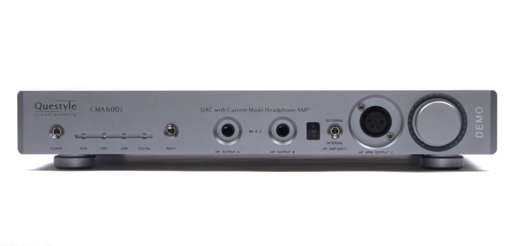

Στο μπροστινό μέρος έχουμε
Διακόπτες
Power (οn/off), Input (με δίπλα ένδειξεις Pcm/Dsd/Usb/Digital) και External or Internal input (αν θα ταϊσετε τον ενισχυτή ακουστικών με σήμα από το εσωτερικό dac ή με κάποιο εξωτερικό δηλαδή). Eπίσης έχουμε 3(!) εξόδους ακουστικών οι οποίες μπορούν να λειτουργήσουν ταυτόχρονα με τις δύο να είναι SE και την τρίτη balanced 4pin xlr και τέλος το ποτενσιόμετρο το οποίο μπορεί να λειτουργήσει και με τηλεχειρισμό.

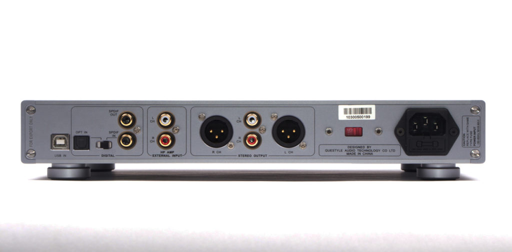

Στο πίσω μέρος έχουμε
Usb in, Οptical και Spdif in (με διακόπτη switch) και Spdif out. Eπίσης έχουμε Rca in αποκλειστικά για τον ενισχυτή ακουστικών (για σήμα από κάποια εξωτερική πηγή κάνοντας bypass το εσωτερικό dac- εδώ θα ήταν ωραίο να υπήρχαν και balanced είσοδοι για αυτή τη χρήση πέρα από τα rca). Συνεχίζουμε με τις εξόδους που έχουμε και Balanced Xlr αλλά και Rca outs. Και τέλος βεβαίως η υποδοχή του καλωδίου ρεύματος.
