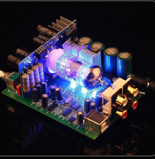

Περιμένουμε εντυπώσεις , είναι υβριδικός με λάμπα στο πρώτο στάδιο και τον συνήθη ύποπτο
TPA6120A2 στην έξοδο , βλέπω με 12volt άρα δουλεύει στο maximum.
Σχετικά υψηλή έξοδο στα 10ohm.

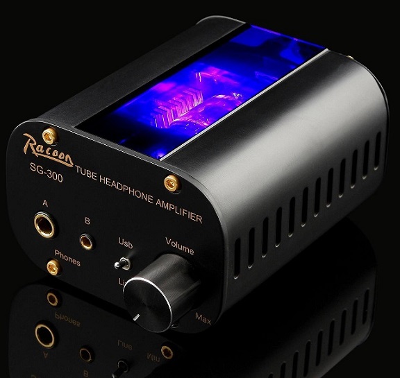

Λίγο μπαγιάτικες οι πρώτες εντυπώσεις, αλλά ας τις γράψουμε γιατί έχει ενδιαφέρον το ενισχυτάκι αυτό, μιας και διαθέτει πολλές και καλές ευκολίες.
Η τιμή του όπως σας είπε και ο Ναθ δεν προϊδεάζει θετικά και αυτό γιατί με ~150 τι να πρωτοκαλύψει κανείς? Τον ενισχυτή? το dac? το λαμπατο μπάφερ ή την ψηφιακή (usb) είσοδο;
Oι (πονηροί) Κινέζοι έριξαν στη κατσαρόλα παλιά υλικά (dac chip CS4398 / usb controller TE7022L) με ολίγον από μπαχάρι (Alps pot, Wima caps / 2xheadphones out/λαμπιόνι), γύρω από το καταξιωμένο TPA6120A2, οπότε η συνταγή είχε ενδιαφέρον.
Για να δούμε και από γεύση πως πήγε.
Κατασκευαστικά είναι μια συσκευή που κρύβεται και μεταφέρεται εύκολα (λιλιπούτειες διαστάσεις). Δεν το λες βέβαια φορητό, σε καμία περίπτωση (λόγω κυβικών διαστάσεων και εξωτερικό τροφοδοτικό).
Εντύπωση προκαλεί και το βάρος, το οποίο είναι πραγματικά αέρας (το μισό κιλό των specs λογικά περιλαμβάνει και το εξωτερικό τροφοδοτικό).
Στιβαρή δεν την λες, καθώς το αλουμίνιο απλώς δένει με βίδες αμφιβόλου ποιότητας, ούτε λιτή μιας και οι είσοδοι - έξοδοι και οι διακόπτες κυριαρχούν και στις δύο όψεις του, όπως φαίνεται και στις φωτό. Οικονομία!
Έχει όμως καλό φινίρισμα (βαφή, αεραγωγοί και προσαρμογή βυσμάτων υπεράνω υποψίας και τιμής). Έξυπνο και το sunroof από γυαλί ώστε να βλέπεις τη λάμπα, αλλά προσωπικά θα προτιμούσα να ήταν συρταρωτό, ώστε να έχεις πιο εύκολη πρόσβαση στα σωθικά (πχ για γρήγορο tube rolling). Eπίσης είναι λίγο καγκουριά η μπλεδάδα που αναδύει, αλλα όκ, περι γούστου κολοκυθόπιτα.
Προσπαθήσαμε να το δοκιμάσουμε ως dac και ως headphone amp, ενώ δεν προλάβαμε να το ακούσουμε και ως pre/dac. Να πω εδώ ότι η σύνδεση στη έξοδο πάνω σε line ενισχυτή δεν είναι η ενδεδειγμένη αφού το σήμα περνάει από δύο volume και το λαμπάτο μπαφεράκι του racoon. Σε επόμενη συνάντηση θα κάνουμε ολοκληρωμένη δοκιμή, πιθανόν και σύγκριση με κάτι αντίστοιχο, γιατί παρουσιάζει αν μη τι άλλο ενδιαφέρον σε τόσο χαμηλή τιμή.
Συνδέοντας με usb σε pc/win10 (είσοδος usb) κατέβασε αυτόματα και γρήγορα τους drivers και έπαιξε απροβλημάτιστα. O ήχος από τη πρώτη νότα έχανε σε ανάλυση και δυναμικά, δεν ήταν όμως σκληρός και ακατέργαστος όπως συμβαίνει συχνά σε παρόμοιες υλοποιήσεις. Οι φωνές και τα όργανα είχαν σωστές χροιές και δεν τόνισε κάποια συχνοτική περιοχή, ούτε επιβάρυνε συριστικά ή μπούμινγκ. Ίσως να βοήθησε σε αυτά το λαμπιόνι, το οποίο όμως δεν ήταν καθοριστικό στο άκουσμα. Ίσως κάποιος που δεν ξέρει τα συστατικά του racoon να μην καταλάβει καν ότι υπάρχει λάμπα! ...πράγμα που προσωπικά το θεωρώ έκπληξη.
Θόρυβος. Σε αυτό το τομέα δεν τα πάει καλά.
Ενώ υπήρχε σχετικά καλός διαχωρισμός και τοποθέτηση των οργάνων, το background ήταν αρκετά ασαφές και ‛’βρώμικο’’. Ίσως αυτό να είναι καθοριστικό σημείο για όποιο δίνει έμφαση σε τομείς όπως η διαφάνεια, ο αέρας και το snr.
Όλα αυτά βέβαια σε σύγκριση με ακριβότερα και καλά dac, όπως τα aune και buffalo.
Συνεχίσαμε με ακουστικά.
Είχαμε στη διάθεσή μας τα ΑΚG Q701 του Ναθ και τα δικά μου Superlux HD-681 EVO.
Tα οδήγησε με άνεση και τα δύο (το κάθε ένα ξεχωριστά, δεν τα κουμπώσαμε μαζί).
Στη ίδια θέση του pot βεβαίως είχαμε διαφορά στάθμης μεταξύ τους, με τα πιο δύσκολα AKG να ακούγονται αισθητά χαμηλότερα, αλλά πολύ δυνατά πριν παραμορφώσουν.
Με τα AKG πήραμε σαφώς περισσότερη διαφάνεια και ανάλυση, πράγμα που έκανε βέβαια περισσότερο αισθητό και το θέμα του θορύβου. Επίσης ένοιωθα ότι χρειάζονταν λίγο τσίμπημα στο μπάσο.
Αντίθετα με τα Superlux o ήχος ήταν πιο pop και μπασάτος, αν και θολότερος (κουρτίνα) σε όλο το ακουστικό φάσμα.
Προσωπικά πάντως θα προτιμούσα τα Superlux γιατί μάτσαραν περισσότερο στο θόρυβο του racoon. Ίσως τα AKG να απαιτούν κάτι καλύτερο και ακριβότερο.
Δεν έχω πολλές εμπειρίες από headphones (δεν τα προτιμώ) οπότε να πω με κάθε επιφύλαξη ότι η συσκευή δεν απευθύνεται σε αυστηρώς μόνιτορ απαιτήσεις.
Τέλος να πω ότι σε όλο το διάστημα, της χαλαρής ακρόασης, δεν υπήρξαν στιγμές που να πούμε βγάλτο, φτάνει! ...ούτε άλλα προβλήματα στη χρήση του. Να πω επίσης ότι διατήρησε χαμηλές θερμοκρασίες (δεν ξέφυγε από warm παρά την μακρά χρήση του και τις αρκετά υψηλές εντάσεις).
Προσωπικά βάση όλων των παραπάνω το θεωρώ απολύτως τίμιο οικονομικά και εύκολη επιλογή για ένα οικονομικό σύστημα γραφείου, ίσως και κάποιο μικρο-μεσαίου HiFi σε μικρό δωμάτιο που δεν επιδιώκει αυστηρώς μόνιτορ ήχο.
