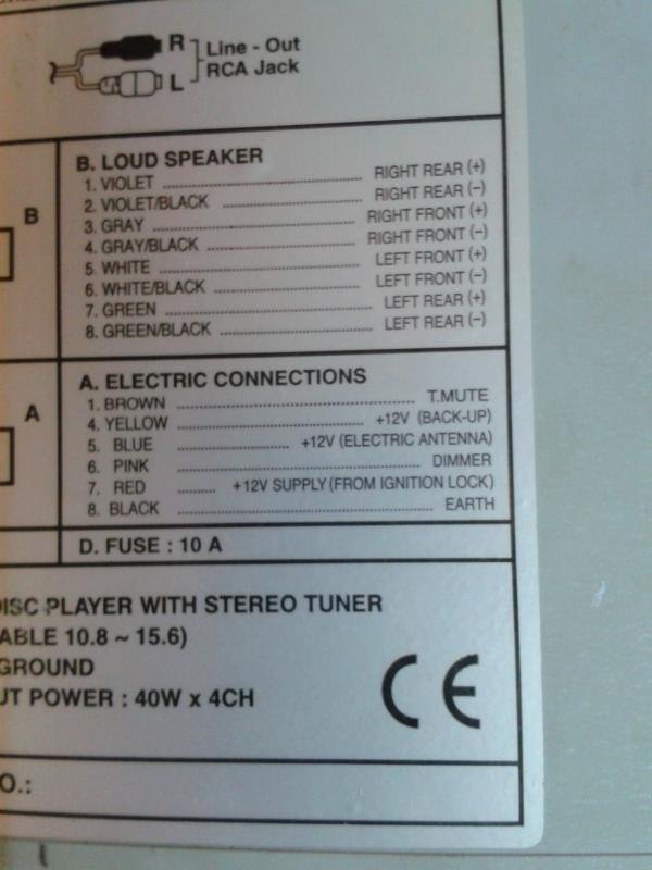

καλησπερα,
μπορειται να μου πειτε πως συνδεεται το παρακατω σε 12volt μπαταρια
ευχαριστω
Kατ αρχας καλο θα ειναι να το συνδεσεις μεσω του ειδικου ανταπτορα που πιθανοτα εχει το αυτοκινητο και οχι κατευθειαν στη μπαταρια.Αν για οποιοδηποτε λογο θελεις να παρακαμψεις τον ανταπτορα τοτε συνδεεις οπως ακριβως περιγραφει στο electric connections
φιλε μου θελω να το συνδεσω στο σκαφος,
βαζω το + της μπαταριας στο 7 και και το - στο 8 και γεφυρωνω το dimmer για να παρει μπροστα η οθονη.
αλλα δεν δινει τιποτα στα ηχεια.
δοκίμασε μαζί με το κόκκινο να συνδέσεις και το κίτρινο στο + και το μαύρο στο -.
Βγάλε το dimmer προς το παρών.
Δοκίμασε αν ανάβει και αν κάνει όλες του τις λειτουργίες (πχ εισαγωγή-εξαγωγή δίσκου).
Αν ανάβει αλλά δεν ακους ήχο δοκίμασε καποιο άλλο ηχείο ή άλλη έξοδο από το radiocd.
