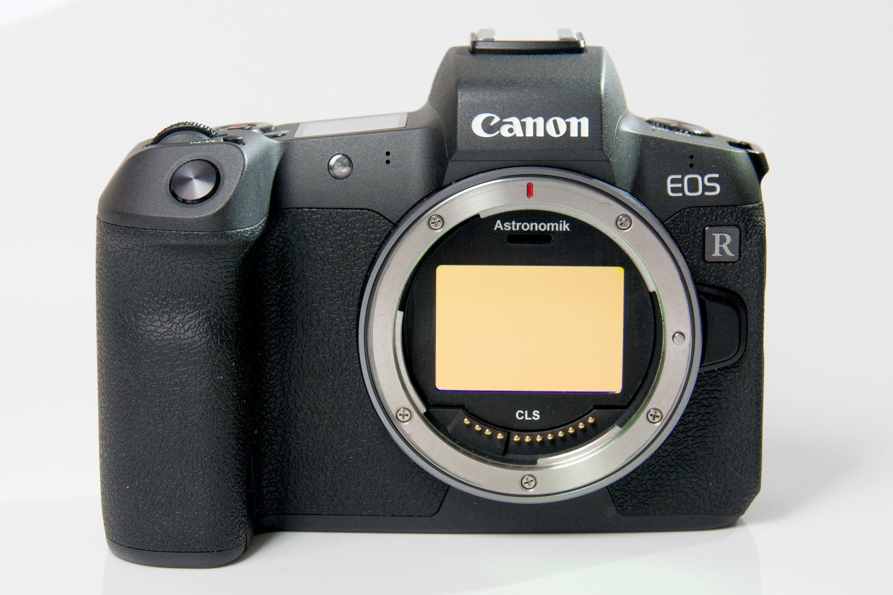

Eδω και λιγο καιρο ξεραμε για τα φιλτρα της astronomik τα οποια ειναι clipon φιλτρα που εμπαιναν χωρις προσαρμογεα ή καποιο πλαισιο στηριξης μπροστα απο τον αισθητηρα των Canon R,RP κυριως για αστρονομικη χρηση.

Την παρακολουθώ καιρό τωρα όπως και τις υπόλοιπες που ανέφερες μιας και ασχολούμε ως γβωστόν αρκετά χρόνια με την υπέρυθρη φωτογραφία και είναι προγραμματισμένο να πάρω καποιο φορέα για την full spectrum μηχανή που έχω και να βάλω φίλτρο εσωτερικά ωστε να μπορω να κάνω χρήση όλων των φακών μου ακόμη και τοv fisheye 8/1.8 . Για την ωρα θα το κάνω βημα-βημα, εχω βρεί ήδη το αρχείο για να τυπώσω σε 3dprinter τον φορέα για OMD μηχανή για συγκεκριμένο πάχος φίλτρου και σε μετά θα δώ τι φίλτρο θα της προσαρμόσω.

Παρακολουθώ την εξέλιξη των οπισθίων φίλτρων από πολύ κοντά μιας και νομίζω οτι είναι το μέλλον. Έχει τρομερά πλεονεκτήματα αλλά πρέπει να προσεχθουν και να τηρηθούν οι κανόνες ώστε να υπάρχει το καλυτερο δυνατό αποτέλεσμα. Και είναι πολύ πρόωρο ακόμη για να βγουν ασφαλή συμπεράσματα γιαυτο και έχω αναβάλει παρόμοια αγορά. Μερικές δικές μου παρατηρήσεις για την μόδα των οπισθίων φίλτρων.
Το να προσθέσεις πολύ κοντά στον αισθητήρα ένα φίλτρο γυαλιού μεγάλου σχετικά πάχους μπορεί να δημιουργήσει προβλήματα εστίασης ή μείωσης του IQ στα άκρα γιατί στην ουσία αλλάζεις το πάχος του filter stack του αισθητήρα. Αυτά τα φιλτρα δεν είναι πάχους τσιγαρόχαρτου όπως τα παλιά Wratten Gel φιλτρα της Kodak. Αν το φίλτρο είναι κοντά στο οπίσθιο στοιχείο του φακού και πιο μακριά από τον αισθητήρα τα φαινόμενα αυτά μειώνονται αλλά αυτό εξαρτάται όπως κανεις καταλαβαίνει από την απόσταση που κάθονται οι φακοί στο κάθε σύστημα από τον αισθητήρα.
Ένα πρόβλημα που διαπίστωσα με αυτούς που τοποθέτησαν με clip τέτοια φιλτρα εμπρός από τον αισθητήρα είναι οτι μετά από 1-2 αλλαγές κάποια έσπασαν ή έφυγε από πίσω η μόνωσή τους (μερικά είναι και πανάκριβα π.χ για αστροφωτογραφια, υπέρυθρη φωτό κλπ.) και μάλιστα σε μερικες περιπτώσεις θραύσματα έπεσαν και προσκολλήθηκα στον αισθητήρα κάνοντας ζημιά.
Είναι επίσης γνωστό οτι οτιδηποτε υπάρχει στο πίσω οπτικό στοιχείο θα το δεις και στην φωτό σε αντίθεση με σκόνες κλπ. στο εμπρός στοιχείο που σπάνια επηρεάζουν την φωτογραφία. Συνεπώς θέλει τρομερή και διπλή προσοχή το οποιοδήποτε φίλτρο που θα μπει εκεί να είναι άψογο , καθαρο από γρατσουνιές, δαχτυλιες , σκόνες.
Στην λύση της Aurora που όντως δείχνει πιο έξυπνη - και ίσως μειωνει κάποια από τα προβλήματα που έγραψα πιο πάνω -διαβάζω για μαγνητική προσκόλληση των φίλτρων στον οπίσθιο φορέα που αγοράζεις και τοποθετείς στον φακό και αναρωτιεμαι ποσο αυτό θα επηρεάζει μηχανή με IBIS (πλέον όλες έτσι θα είναι) που ως γνωστόν ο αισθητήρας είναι πτυσσόμενες και κάθεται στην θέση του όταν η μηχανή ζωντανεύει και περνουν ρεύμα οι ηλεκτρομαγνητες της.
