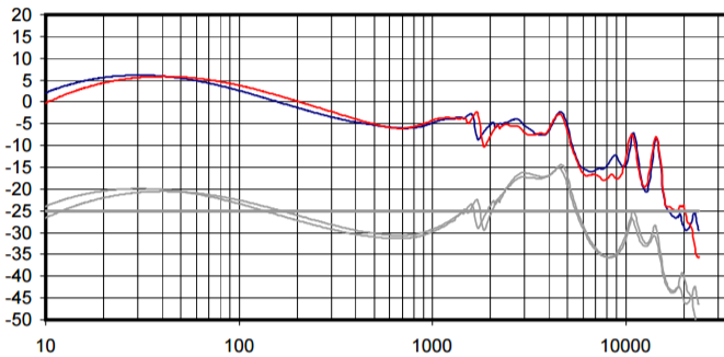

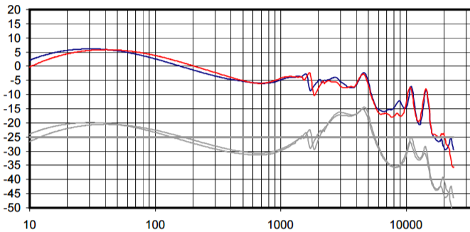

Frequency response graph (for reference filter)
πηγή: innerfidelity.com

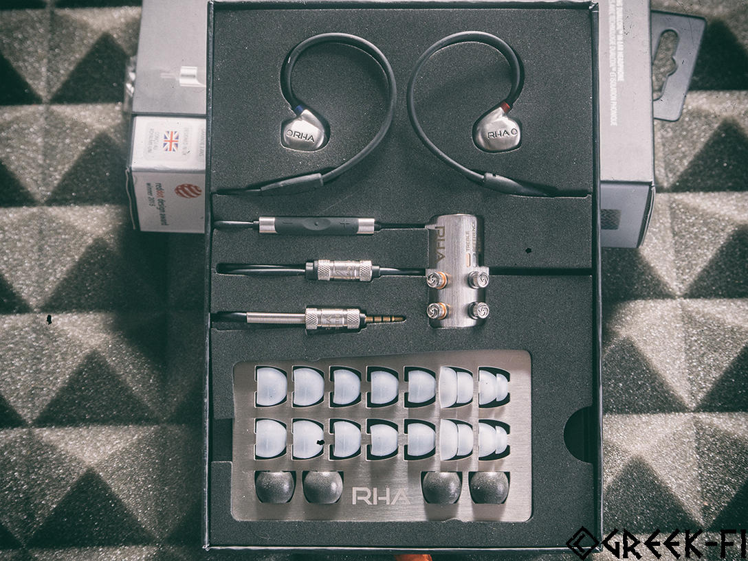

Features/Accesories 8,5/10
"Fully equipped"

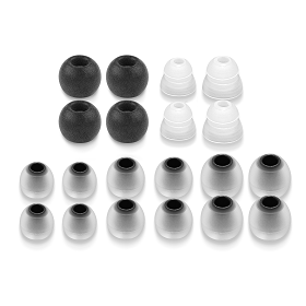

Accessories:Tα RHA T20i έρχονται πραγματικά πλήρως εξοπλισμένα. Στο κουτί θα βρείτε πέρα από τα tips που φοράνε τα ακουστικά επιπλέον 7 ζευγάρια tips σιλικόνης όλων των μεγεθών(L,M,S) τα δύο από τα οποία είναι double flange eartips (L και S). Επίσης θα βρείτε και ακόμα δύο ζευγάρια Comply foam tips (Τsx-200). Σύνολο 10!! διαφορετικά tips για να βρείτε αυτό που σας βολεύει περισσότερο. Επιπλέον περιλαμβανόνται, θήκη μεταφοράς, κλιπάκι για την μπλούζα και βεβαίως το Tuning Filter System.

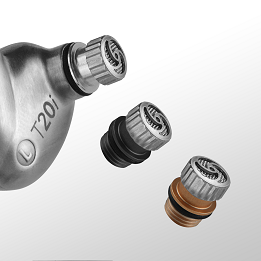

Features: Tί είναι το Tuning Filter System? Είναι πολύ απλά 3 ζευγάρια φίλτρα που ουσιαστικά αποτελούν τα στόμια των ακουστικών και είναι το τελικό κομμάτι που εισέρχεταιστο αυτί σας. Tα 3 αυτά φίλτρα έχουν αντιστοιχίες σε "Reference", Bass και Τreble. Κάθε φίλτρο επιφέρει αλλαγές στο ηχόχρωμα (όχι συνταρακτικές αλλά ούτε αφανείς). Πως γίνεται αυτό? Πολύ απλά τα φίλτρα αυτά περιέχουν μέσα foam. Το Reference φίλτρο περιέχει ένα μικρό κομμάτι και αντιστοιχεί στο ηχόχρωμα αναφοράς της εταιρείας (Η παρουσίαση θα γίνει με βάση αυτό το φίλτρο καθώς πιστεύω ότι είναι και το φίλτρο που θα προτιμήσουν οι περισσότεροι.) Το bass φίλτρο περιέχει ένα μεγαλύτερο κομμάτι foam και προσφέρει αυξημένα μπάσα για basshead καταστάσεις και το Tremble (οπως μάλλον μαντέψατε) δεν περιέχει καθόλου foam με αποτέλεσμα μειωμένο κυρίως midbass και μεγαλύτερη ενέργεια στα πρίμα.
Το όλο πράγμα είναι βγαλμένο από την καθημερινότητα του modder (όποιος έχει ασχοληθεί ξέρει) και είναι ένας πολύ απλός και συνάμα, ως ένα βαθμό, αποτελεσματικός τρόπος, να ρυθμίζεις τον ήχο πιο κοντά στα γούστα σου εύκολα και γρήγορα. I like.
Σαφώς δεν θα μπορούσαν να λείπουν και μικρόφωνο και controls στο ακουστικό αφού μιλάμε για την Τ20(i) έκδοση. Τα controls περιλαμβάνουν κλασσικά αυξομείωση του ήχου και δυνατότητα pause, play, next track, previοus track (με διπλό και τριπλό κλικ αντίστοιχα) αλλά δυστυχώς η αυξομείωσητου ήχου λειτουργεί μόνο iOS συσκευές και όχι android. Επίσης τα controls είναι πολύ ψιλά στο καλώδιο (στο ύψος του λαιμού περίπου αφού πάνω έχουν το μικρόφωνο και πρέπει να είναι κοντά στο στόμα) κάτι που βρίσκω άβολο.
Επίσης δυστυχώς το καλώδιο δεν είναι αποσπώμενο. Είναι κάτι που θα ήθελα να το δώ. Αλλά δεν πιστεύω ´ότι μπορεί να προκύψει εύκολα κάποια ζημιά στο καλώδιο. (περισσότερα στην ποιότητα κατασκευής)
Σύνολο:
Εάν εξαιρέσεις το μη αποσπώμενο καλώδιο έχεις 10 ζευγάρια eartips κάθε μεγέθους και τύπου, μικρόφωνο, volume και play controls, tuning filters, θήκη. Τι άλλο να ζητήσει κανείς? Και από ότι είδα η Rha προσφέρει αντίστοιχα accessories και στα φθηνότερα ακουστικά της.

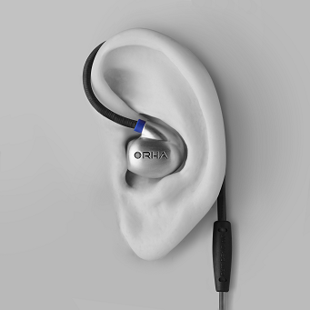

Τα RHA φοριούνται με στυλ over ther ear όπου το καλώδιο περιτρυγίζει το αυτί στηρίζοντας τα ακουστικά.
Το κλασσικό φιτ με το καλώδιο προς τα κάτω και τα ακουστικά να σας φεύγουν ξεχάστε το. Δηλαδή ως ένα βαθμό γιατί και εδώ το φιτ μπορεί να μην είναι τέλειο "out of the box". Οι κάψουλες είναι λογικού μεγέθους αλλά είναι ελαφρώς βαριούτσικες. Οχι κάτι το ιδιαίτερο αλλά καταλαβαίνεις το βάρος της μεταλικής κατασκευής...Ετσι η αντιστάθμιση του βάρους στηρίζεται σε δύο πράγματα . Στο καλώδιο και στα eartips.Το καλώδιο έχει επίτειδες μια ακαμψία στο σημείο που περιτρυγιρίζει το αυτί και λειτουργεί σαν γάντζος (earhook) για να κρατάει τα ακουστικά στα αυτιά σας. Το μόνο θέμα που είχα είναι ότι λόγω αυτής της ακαμψίας δεν μπορούσα να κάνωτα hooks να περιτρυγίσουν τέλεια το αυτί μου με αποτέλεσμα το μέρος του καλωδίου πίσω από το αυτί μου να είναι ελαφρώς στον αέρα και να τραβά το ακουστικό μαζί του. Αναγκαίο (mini) κακό καθώς για να μπορούν να στηρίξουν το βάρος τα hooks πρέπει να μην κάμπτωνται εύκολα.. Ευτυχώς στο δεύτερο κομμάτι που είναι τα eartips δεν υπήρχε κανένα πρόβλημα. Και πως να υπάρχει με την εξαιρετική ποικιλία tips που υπάρχει στο κουτί. Η εφαρμογή στο εσωτερικού του αυτιού είναι γενικά πολύ προσωπικό θέμα και σε κάθε άτομο μπορεί να διαφέρει. Για αυτό ακριβώς το λόγο είναι απαραίτητο κάθε iem να έρχεται με ποικιλιά μεγεθών και τύπων eartips έτσι ώστε ο αγοραστής να μπορεί να βρει αυτό που του ταριάζει καλύτερα. Προσωπικά μου ταίριαξαν τα μεγάλα doubleflange tips (αυτιάγκουρας εδώ) και κρατούσαν τα ακουστικά στη θέση τους άνετα.
Η απομόνωση είναι σε σχετικά καλά επίπεδα ώστε να μπορείτε να χρησιμοποιήσετε τα ακουστικά σε θορυβώδεις χώρους χωρίς να σας ενοχλούν ιδιαίτερα ενώ αφήνει και μερικά μικρά περιθώρεια ώστε να έχετε μια μικρή συναίσθηση για το συμβαίνει γύρω σας. (vented design) Διαρροές προς τα έξω είναι υπαρκτέ ςαλλά όχι μεγάλες Ο διπλανός θα καταλάβει ότι ακούτε μουσική αλλά όχι πόσο δυνατά ακούτε και τι μουστική ακούτε (μεταλάδες για σας το λέω) .

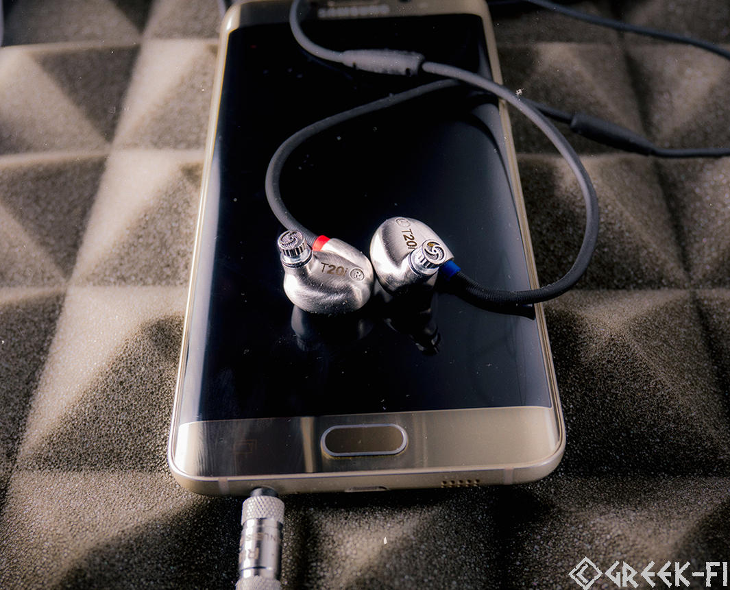

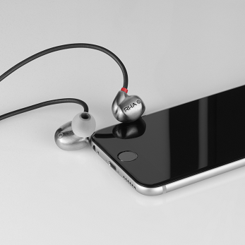

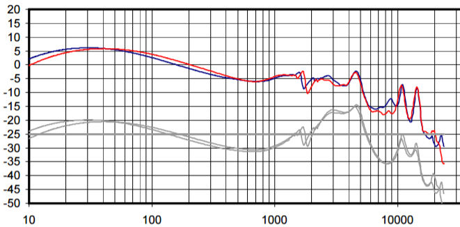

Ψείρες είναι λογικό να μην χρειάζονται καμία ιδιαίτερη ενίσχυση. Είναι πανεύκολα στην οδήγηση και παίζουν σούπερ από κινητά. Εχοντας παίξει με προϊόντα της apple (ipod και ipad) και επειδή όντως ηχητικά είναι αρκετά συμπαθητικά σε σχέση με άλλες αντίστοιχες φορητές συσκευές αλλά βεβαίως και λόγω ότι τα controls είναι για ios συσκευή πιστεύω ότι τα ακουστικάκια θα ήταν ιδανικός σύντροφος για το iphone σας σε περίπτωση που θα θέλατε να αναβαθμίσετε χωρίς πολύ κόπο τον φορητόσας ήχο.
Επίσης ταίριαξαν μια χαρά και με το επίσης Βρεττανικό iFi Micro iDSD που είναι ταμάμ για αυτές τις περιπτώσεις. Σε σχέση με το συνηθισμένο μου combo [micro idsd (dac)->itube (buffer)->Schiit Jotunheim (amp) προτίμησα τα Τ20 με σκέτο το micro και συνδεδεμένα με το δικό του ενισχυτή. (dac/amp)
Σαν ματσάρισμα προσωπικά θα προτιμούσα daps και dac/amps με ουδέτερο, ομαλό ήχο με γλυκά φωνητικά.
