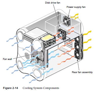

Φίλε μου,
Συμφωνώ απόλυτα με το foxx.
Τα ανεμιστηράκια πρέπει να εξάγουν το θερμό αέρα από τον Η/Υ.
Σε ορισμένες περιπτώσεις ορισμένα από αυτα πρέπει να εισάγουν καθαρό αέρα από τη μία πλευρά του case και ορισμένα να εξάγουν από την άλλη πλευρά.
Έτσι γίνεται συνήθως η καλύτερη δουλειά αλλά πρέπει να προνοήσεις για τις σωστές θέσεις των fans (απαιτεί ακρίβεια).
Ένα παράδειγμα εισαγωγής-εξαγωγής φαίνεται στην εικόνα

Συμφωνώ, ενίσχυση του ρεύματος αέρα στο εσωτερικό του κουτιού...

+1 πολυ σωστα
