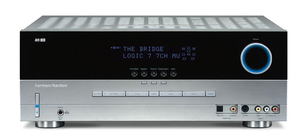

εδω και λιγες μερες ειμαι κατοχος του ΗΚ ΑVR 340 το οποίο το έχω στο καθιστικό με όλες μου τις συσκευες.
για front ηχεια έχω τα magnat 102, center το magnat 252 & surround τα sony ss-sr115
στο σαλόνι εχω άλλα 2 sony ss-rx88.
και τα 4 sony είναι παρμένα απο παλιο στερεο της sony το rx88
οι συσκευές μου είναι οι παρακάτω και προς το παρον όλα ειναι συνδεμενα με rca καλωδια.
επίσης παιζω μουσική απο ipad ή laptop συνδεοντας τα με καλωδιο jack to rca σε audio εισοδο.
TV...
MPEG4...
DVD...
PS3...
ενισχυτής...
IMG_1098_zpsk6oapypq.jpg%7Eoriginal
δεν μπορώ να βρω όμως πως να ρυθμίσω τον ηχο για να παρω το καλύτερο αποτελεσμα.
όταν παίζω τα 5 ηχεια του καθιστικού έχω βρει 2-3 προφιλ απο το κομπιουτερ που μου αραίσουν
οταν βαζω όμως και τα 7 να παίζουν, του σαλονιου δεν αποδίδουν οπως οταν τα είχα στο στερεοφωνικό τους.
εκεί είχα πολύ καλό ήχο και καθαρό ενώ τωρα παίζουν περισσότερο σαν subwoofer δηλαδη ο ηχος ειναι χαμηλός με πολλά μπάσα. (λετε να μην κανουν για τις προδιαγραφες του ΗΚ; )
οταν παιζω μουσική απο pad ή laptop, ο ηχος χειροτερευει σε όλα τα ηχεία.
οτι προφιλ ηχου και να διαλέξω, δεν καταφέρνω πολλά.
να σημειώσω οτι sub δεν εχω ακόμα
μπορει καποιος να βοηθήσει;

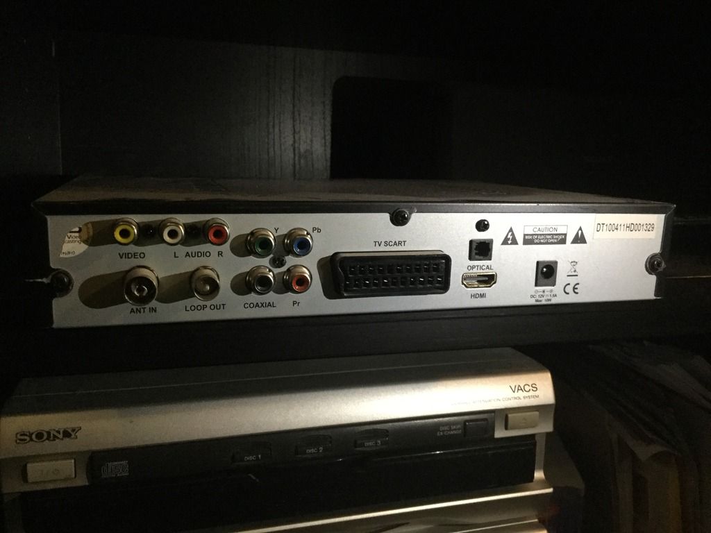

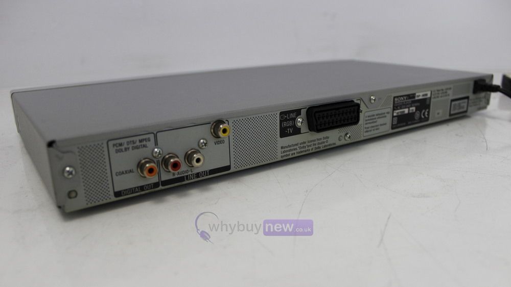

Εγώ στη θέση σου θα κούμπωνα όλες τις πηγές επάνω στον Harman ψηφιακά για τον ήχο. TV, DVD, δέκτη. Κατόπιν οι δυο που έχουν scart για την εικόνα, θα πήγαιναν στα δυο scart της TV. Πρόσεξε εδώ Αν θέλεις RGB σε μια από τις δυο, καθώς η TV σου έχει ένα scart RGB (λεπτομέρειες).
Το PS3 τώρα, μια και θα χρειαστεί να το συνδέσεις με HDMI στην TV, στείλε από την TV τον ήχο στον Harman με οπτική (έτσι κι αλλιώς κάτι τέτοιο θα έκανες και για τον ήχο της TV).
Απ' ό,τι βλέπω στην πλάτη του ενισχυτή, χωρίς να ψάξω τίποτε στο manual (βαριέμαι), τα surround back (6ο και 7ο κανάλι) μπορείς να τα ορίσεις σε δεύτερη ζώνη.
Το μόνο που μένει είναι να τσεκάρεις αν ο Harman δουλεύει τη δεύτερη ζώνη του από τον ήχο που δέχεται από τις ψηφιακές εισόδους. Το λέω γιατί σε παλαιότερους ενισχυτές AV, υπήρχαν σημαντικοί περιορισμοί στο multizone (και όχι multiroom, αυτό είναι κάτι άλλο).

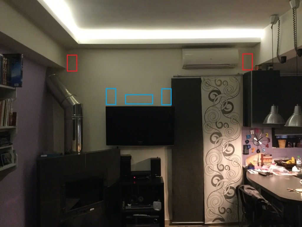

τώρα, σας παραθετω ενα σχεδιο για να καταλαβεται τον περιορισμένο χώρο μου και να μου πειτε αν τα ηχεια θα τοποθετηθούν σωστά συμφωνα με οτι έχω.
τα surround ειναι στο υψος του αυτιου καθήμενος στον καναπέ.
τα front 102 ειναι μεσα στο έπιπλο αυτη την στιγμή και σκεφτομαι να τα κρεμασω κατω ακριβως απο την tv για να ερθουν στο ίδιο ύψος με τα surround.
τέλος το center 252 που τωρα ακουμπάει πάνω στο έπιπλο, λέω να το βάλω μεσα ή να το κρεμάσω πάνω απο την tv. δεν ξέρω όμως αν κάνει στο 1,90μ ύψος που θα είναι!!!
εσείς τι λέτε;

Ευχαριστω για το ενδιαφέρον αλλά εκεί που γράφω καθιστικό-κουζίνα είναι σταθερό τραπέζι/πάγκος της κουζίνας ο οποίος ξεκινάει από εκεί και γυρνάει μέχρι την πόρτα.
στην ουσία σαν ένα τετράγωνο που δεν ενώνονται οι δυο πλευρές στο σημείο της πόρτας.
το τζάκι είναι στον αέρα (έχει καινό από κάτω) και η εστία ξεκινάει 0,50μ από το δάπεδο όποτε το sub δεν έχει πρόβλημα εκεί. άσε που σπάνια ανάβω τζάκι. εκτός αν το βάλω δεξιά του επιπλου που θα εμποδίζει λίγο να βγω στο μπαλκόνι
τότε θα χρειαστείς ενα τηλ μάστορα για τα μερεμέτια και ενα τηλ δικηγόρου για το διαζύγιο.:Banane0:(προφανώς αστειεύομαι.).
αλλα αφού ειναι ετσι τα πράγματα θα προτιμούσα το σαμπ αριστερά απο τον καναπέ στην γωνία, πιστεύω οτι θα αποδώσει καλύτερα.
εχω περίπου τον ιδιο χώρο και εχω δοκιμασει και εκει που το εχεις σχεδιάσει και έχανε αρκετά. μια δοκιμή βέβαια θα σε πείσει
για τα front και το center υπάρχει άποψη;
να γίνει η ανταλλαγή θεςης ή να πάει το center πάνω από την tv και τα front να καρφωθουν από κάτω της;
θυμιζω τα front είναι μέσα στο έπιπλο (αν δεν φαίνονται) και τα surround είναι καρφωμενα σε ύψος 0.80-0.97μ.
το καινό κάτω από την tv είναι 0.75-1.20μ (αν οι συσκευές μετακινηθούν μέσα στο έπιπλο) και το πάνω μέρος της tv είναι στο 1.80μ
τι λέτε; ποιο είναι πιο σωστό στη περίπτωση μου;
Εχεις κανει μια συμπαθεστατη ηχομπαρα :)
αν και δοκίμσα λίγο την παραπάνω σκέψη μου, για να χαλάσω καπως την ''ηχομπάρα'' λεω να κάνω την μπλε διαρρυθμιση ή την κόκκινη με κλίση των ηχείων προς τον καναπέ...
Η κόκκινη φαίνεται καλύτερη αλλα παλι πολύς και μερεμετι για αμφίβολο αποτέλεσμα
Αν την κανεις βάλε βάσεις με βραχίονες να μην πνιγεί το δεξί απο το κλιματιστικό και τον τοίχο.
Επίσης εκεί ίσως είχε νόημα να βάλεις ηχεία ύψους και να κάνεις 7.1. Αλλα παλι σε γκρι ζώνες θα μπαιναμε.
Ζορικη η χωροταξία.
Δεν ξέρω αν αξίζει να επενδύσεις και πολλά.
Ζορικη η χωροταξία.
επειδη δεν αξιζει για πολλα σιγουρα, και ηδη εχω δωσει 260€ χωρις να εχω sub, λεω να κανω την μπλε ιδεα αλλα αφηνωντας το center κατω εκει που είναι.
να ρυθμισω και τις αποστασεις και ισως να ειμαι καλητερα
κουμπώθηκε!!! τα κατάφερα!!!:ADFADF1:
κούμπωσα και svideo για τις ρυθμίσεις του multiroom και των ηχείων (μικρόφωνο) από την οθόνη της tv και κάνω δοκιμές!!! :drummer:
