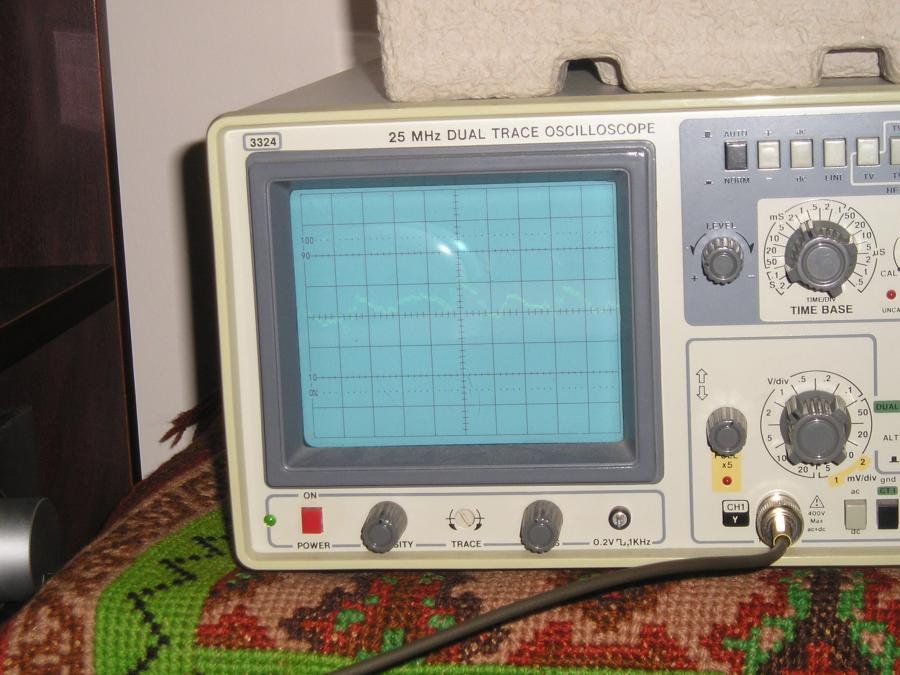

Εχθές επισκεύασα το δεύτερο κανάλι του παλαιού παλμογράφου μου, που λόγω μιας ψυχρής κόλλησης ήταν ανενεργό για αρκετά χρόνια. Μου δημιουργήθηκε λοιπόν η απορία αν μπορώ μόνος μου (με κάποια βοήθεια) να κάνω κάποιες ρυθμίσεις σε κάποιες ατέλειες που παρατήρησα.
Πάνω στην πλακέτα που είναι οι ενισχυτές για τα δυο κανάλια και από την έξω μεριά υπάρχουν έξι τριμεράκια (τρία για κάθε κανάλι) που υποθέτω ότι είναι για απλές ρυθμίσεις. Θα ακολουθήσουν και φωτογραφίες.
Το πρώτο πρόβλημα που παρατηρείται είναι ότι, ενώ και τα δυο κανάλια τροφοδοτούνται με κοινό σήμα , το ένα δείχνει περίπου 5% πιο πλατύ.
Το δεύτερο είναι ότι όταν τροφοδοτώ με τετράγωνο, η κάτω ημιπεριοδο προπορεύεται, έτσι ώστε να δημιουργείται ένας στραβός μαίανδρος σε σχέση με τα τυπωμένα τετράγωνα της οθόνης. Αυτό το φαινόμενο παρατηρείται και στα δυο κανάλια ακριβώς με τον ίδιο τρόπο. Υπ’οψη ότι το κατακόρυφο τμήμα δεν απεικονίζεται, μόνο τα οριζόντια.
Αυτά για αρχή. Περιμένω οδηγίες αν τουλάχιστον αυτά μπορούν να ρυθμιστούν από έναν μέσο χομπιστα.
Φίλε Στέλιο
Κατ’ αρχάς χρειάζεται το service manual του μηχανήματος ώστε να ξέρεις τι κάνεις. Αν δεν το έχεις ψάξε το τύπο του παλμογράφου (μάρκα , μοντέλο) ώστε να δεις σε τι κατηγορία ανήκει (μια φωτογραφία θα ήταν βοηθητική). Οι ρυθμίσεις των παλμογράφων είναι στις περισσότερες περιπτώσεις σχετικά εύκολες και οι κατασκευαστές έχουν προβλέψει για αυτό, διότι πρέπει να επαναλαμβάνονται σε τακτά χρονικά διαστήματα. Γενικά μηχανήματα μέχρι τα 20 Mhz ρυθμίζονται σχετικά εύκολα. Όσο ανεβαίνεις τότε χρειάζονται περισσότερο εξειδικευμένα εργαλεία.
Το πλάτος ρυθμίζεται πιθανότατα με κάποιο από τα τριμεράκια στις πλακέτες των ενισχυτών. Το πρόβλημα δεν είναι η ρύθμιση, αλλά η ύπαρξη μια πηγής τάσης αναφοράς, με γνωστό σταθερό πλάτος και σε εύρος συχνοτήτων (εμπειρικά) τουλάχιστον διπλάσιο από το εύρος συχνοτήτων του παλμογράφου. (π.χ αν ο παλμογράφος έχει bandwidth 20 Mhz χρειάζεσαι μια γεννήτρια με -3db τουλάχιστον μετά τα 40 Mhz). Μερικοί παλμογράφοι έχουν μια γεννήτρια τετράγωνου με σήμα συνήθως 1Khz και πλάτος 0,4 – 4 V, όμως κανένας δεν μπορεί να σου εγγυηθεί ότι τόσο η συχνότητα όσο και το πλάτος είναι σωστά. Εδώ ένα καλό πολύμετρο RMS και ένα συχνόμετρο θα βοηθούσε (δεν χρειάζεται μεγάλη ανάλυση αλλά καλή ακρίβεια). Το σφάλμα παρατήρησης (για σήμα με μέγιστο πλάτος) είναι 2,5 – 3% σε κάθε αναλογικό παλμογράφο. Πρόσθετες ρυθμίσεις αφορούν την αντιστάθμιση χαμηλών και υψηλών συχνοτήτων των ενισχυτών καθώς και τυχόν τιμές εκτροπής συνεχούς. Όσο αφορά το πρόβλημα με την απεικόνιση του τετραγώνου δεν καταλαβαίνω ακριβώς τι εννοείς, μια φωτογραφία θα ήταν διαφωτιστική. Πάντως το κατακόρυφο τμήμα δεν απεικονίζεται πάντοτε, ιδιαίτερα σε παλμούς με γρήγορο μέτωπο ανόδου και καθόδου, καθώς επίσης και σε παλμογράφους με χαμηλή ταχύτητα απεικόνισης ή κουρασμένους καθοδικούς. Αν δυναμώσεις λίγο την ένταση της δέσμης τότε θα αρχίσουν να φαίνονται και τα κατακόρυφα τμήματα του παλμού. Αναμένουμε νέα.
