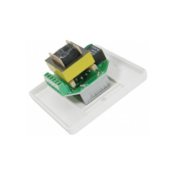

Όχι φίλε μου δε μπορείς. Αν τα ηχεία σου δουλεύουν εκατοβολτικά, θα πρέπει να πάρεις τα ανάλογα ρυθμιστικά. Συγκεκριμένα ψάχνεις 100V Volume Control Attenuators. Είναι επιλογικοί διακόπτες με μετασχηματιστή που εξασθενούν το σήμα σε βήματα των 2 ή 3dB και μια θέση που το κλείνει τελείως. Έχουν σκάλες δηλαδή. Είναι κατά βάση επιτοίχια και καλό θα ήταν να είχες τις πρόνοιες. Αν δεν τις έχεις μπορείς να κατεβάσεις απο το ταβάνι με κάποιο κανάλι τη γραμμή σου και να βάλεις ένα εξωτερικό κουτί ηλεκτρολόγου με το volume control. Κάθε ρυθμιστικό βγαίνει συνήθως σε 12, 36, και 100W. Η συνολική κατανάλωση των συνδεμένων μεγαφώνων δε μπορεί να ξεπερνά την αναγραφόμενη ισχύ του ρυθμιστικού. Επίσης πρόσεχε κατά την αγορά σου αν το volume control που θα πάρεις χρειάζεται 24V από άλλη εξωτερική πηγή για να δουλέψει (failsafe). Ανάλογα με το μοντέλλο έχουν μια επαφή εισόδου 24V η οποία ελέγχει το Volume Overide έτσι ώστε να απενεργοποιήσει το ρυθμιστικό (ακόμα και αν είναι κλειστό) και να γίνει μια ανακοίνωση εκτάκτου ανάγκης. Για να πάρεις μια ιδέα, κάπως έτσι μοιάζουν:
πρέπει να ξέρουμε και την εγκατάσταση σου γιατί μπορεί να βολεύει να μπει πίσω από τον ενισχυτή αν πχ θες να ελέγχεις ένα ολόκληρο χώρο και αυτός έχει δική του γραμμή, ή να μπει κριμένος μέσα στη γυψοσανίδα αν θες να έχεις πάντα ίδια ένταση και απλά δεν σε βολεύει η μεταξύ τους στάθμη. Πάντως όπως και να χει θες ρυθμιστικό σαν το παραπάνω.

Σκεπτόμουν να μπει σαν κονσόλα πάνω από τον ενισχυτή και να έχω 6 ή 7 ρυθμιστές - ζώνες (έχω 9 συνολικά ηχεία των 6watt).
Οπότε αν κατάλαβα καλά μόνο με 100V Volume Control Attenuators όπως είπε ο raise γίνετε, είτε τα βάλω το καθένα στον χώρο του είτε όλα μαζί.
