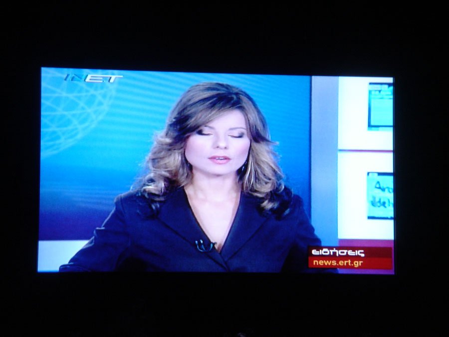

Και μερικες ακομα απο τη ΝΕΤ...

Αξιζει πιστευω να σημειωθει οτι στις παραπανω φωτογραφιες, η τηλεοραση παιζει σε "Dynamic Mode", χωρις να εχει γινει καμια επεμβαση στις εργοστασιακες ρυθμισεις. Ειμαι αρκετα ικανοποιημενος με την εικονα στα τηλεοπτικα καναλια σε αυτη τη ρυθμιση εικονας. Εξαλλου, δεν πρεπει να ξεχναμε οτι δεν μπορουμε να ρυθμισουμε τα τηλεοπτικα καναλια ευκολα (εως αδυνατον θα ελεγα), αφου το καθενα εκπεμπει διαφορετικα και με διαφορετικους κορεσμους χρωματων, αντιθεση και φωτεινοτητα. Οποτε, καλο θα ειναι να ειμαστε συμβιβασμενοι με αυτη την ιδεα απο την αρχη και να μην περιμενουμε θαυματα σε αυτο το θεμα.
