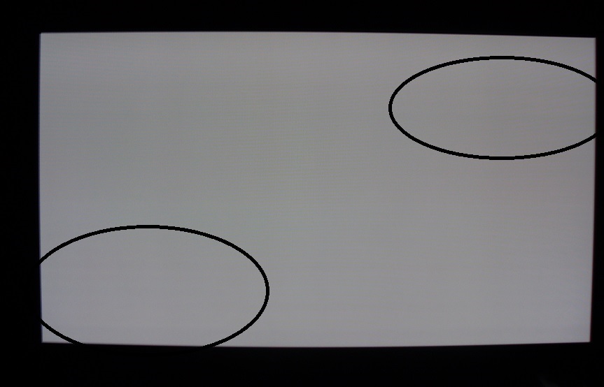

Re: Plasma TV Οριζοντιες γραμμες.Κατασκευη η προβλημα?
Μονο σε αυτη τη φωτο κατι ψιλοφαινεται.Τι να πω.
Mαλλον τα βλεπω μονο εγω επειδη ξερω που βρισκονται.ε?:HTEHETH63:

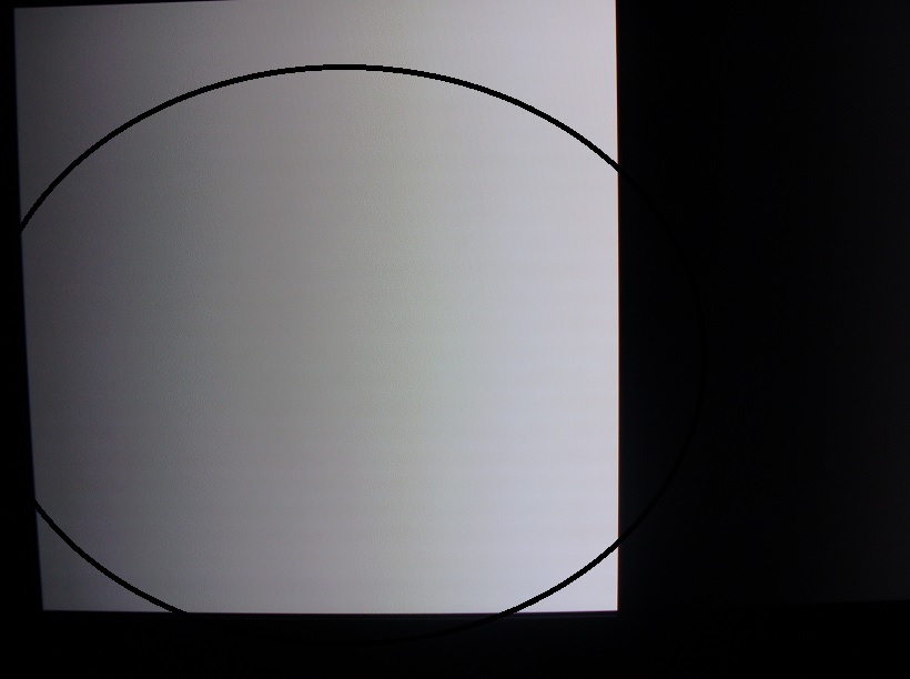

Λοιπον παιδια τελικα με το γκριζοασπρο της κηλισης απο την προστασια οθονης καταφερα να βγαλω νομιζω μια κατατοπιστικη φωτο.Νομιζω πως φαινονται καθαρα η γκριζες οριζοντιες γραμμες/σκιες σε σχεδον σε ολο το λευκογκριζο σημειο.Ειδικα προς το κατω μερος αριστερα.

Απάντηση: Plasma TV Οριζοντιες γραμμες.Κατασκευη η προβλημα?
Εγώ βλέπω και μπόλικο ματζεντομώβ και green, το RGB το έχεις στο default? ή έχεις πειράξει τίπτα Gain-Offset? σε ποιο mode είναι τραβηγμένες?
Στο movie ειναι και ειναι ολα default. Το πρωτο δε το καταλαβα που ειπες.Μπορω να πειραξω κατι;

Απάντηση: Re: Plasma TV Οριζοντιες γραμμες.Κατασκευη η προβλημα?
Μενου>Εικόνα>Ρυθμίσεις για προχωρημένους>Ισορροπία λευκού. Εκεί όπως θα δεις υπάρχουν ρυθμίσεις R-G-B Gain & Offset.
Όταν βλέπεις την μπάρα κύλισης υπάρχουν διαβαθμίσεις του γκρι από το μαύρο έως το λευκό. Αν οι κάθετες γραμμές που φαίνεται στις φωτο να έχουν πράσινη και ματζεντομώβ χροιά κινούνται μαζί με την μπάρα κύλισης σε κάποια απόχρωση του γκρι, τότε θέλουν πείραγμα τα παραπάνω για να ρυθμιστεί το grayscale.
Αν οι κάθετες γραμμές παραμένουν σταθερές σε κάποιο σημείο της οθόνης και εμφανίζονται μόνο όταν περνάει από εκείνο το σημείο κάποια συγκεκριμένη απόχρωση του γκρι, να επικοινωνήσεις με το service.
Προέκυψε συζήτηση για τις κάθετες γραμμές, ενώ το βασικό πρόβλημά σου, όπως αναφέρεις στο 1ο post, είναι οι οριζόντιες.
Αν οι οριζόντιες γραμμές είναι σε όλο το panel, παχιές, ομοίομορφα κατανεμημένες, έχουν διαφορετική απόχρωση στις διάφορες καρτέλες με τις διαβαθμίσεις του γκρι (από σκούρο γκρι έως λευκό) και είναι διακριτές ακόμα και σε ταινίες, δεν είναι ανομοιομορφία και πιθανόν να υπάρχει θέμα οδήγησης, οπότε πάλι θα πρέπει να επικοινωνήσεις με το service.

Οχι η οριζοντιες παραμενουν στο ιδιο χρωμα σε οτι καρτελα και να βαλω.Πιο πολυ φαινονται αν κοιταξω απο πλαγια τη τηλεοραση.Ειναι στο μεγεθος ενος "δεικτη" του χεριου,Φαινονται πιο πολυ δεξια και αριστερα του πανελ και προς τα κατω,απο τη μεση και πανω του πανελ δε φενεται τιποτα,καλα για ταινιες ουτε συζητηση ειδικα απο τα 3 μετρα που βλεπω.Οι καθετες κινουνται μαζι με τι μπαρα κυλισης οποτε θα πρεπει να πειραξω τις ρυθμισεις που ειπες,βεβαια απο ρυθμισεις δεν εχω ιδεα και τα εχω ολα default του movie.
czoun
29 November 2007
7,734
Αθήνα
Το πόσο πράσινίζει, κοκκινίζει, μπλεδίζει το γκρι, ρυθμίζεται από τα ανωτέρω ρυθμιστικά και ρύθμιση τους δεν μπορεί να γίνει με το μάτι.
Αν υπάρχει μεγάλη απόκλιση προς κάποια απόχρωση, μπορείς κατ' εκτίμηση να το δεις αν χαμηλώσεις το ρυθμιστικό που αντιστοιχεί στην απόχρωση που βλέπεις (π.χ. αν πρασινίζει κατεβάζεις το Green Gain), επαναλαμβάνω ότι σε κάθε περίπτωση η ρύθμιση του grayscale δεν είναι εφικτή χωρίς εξοπλισμό και λογισμικό, απλά μπορείς να διαπιστώσεις την συμπεριφορά της τηλεόρασης.
Αφού λοιπόν οι κάθετες γραμμές κινούνται μαζί με την μπάρα κύλισης, δεν υπάρχει θέμα κάθετων γραμμών και είναι θέμα ρυθμίσεων.
Έτσι όπως περιγράφεις τις οριζόντιες γραμμές σου προτείνω να εεπικοινωνήσεις με το service για να δεις τι θα σου πουν και ενημερώνεις κι εμάς.
