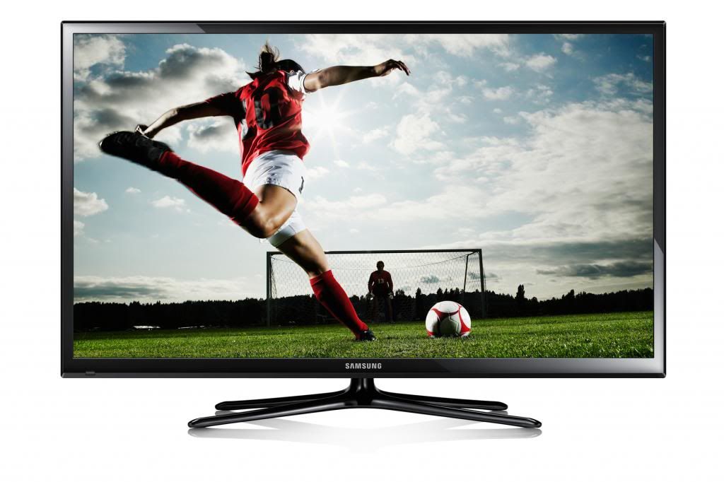

Samsung PS51F5000AW
Από την αρχή της χρονιάς, ο ντόρος γύρω από τις νέες Plasma της Samsung ήταν μεγάλος. Έχοντας διαβάσει, ήδη από την παρουσίαση της στη CES 2013, έναν χείμαρρο από υπερ-ενθουσιώδεις εντυπώσεις για την F8500, μας δημιουργήθηκε η εύλογη απορία αν κάτι από όλα αυτά τα θαυμαστά νέα χαρακτηριστικά θα περνούσε και στις χαμηλές σειρές της εταιρείας. Για αρκετά χρόνια οι μικρές σειρές και τα μικρά μεγέθη της Samsung, υπέφεραν από σημαντικά μικρότερες αντιθέσεις και εκπτώσεις στις δυνατότητες ρύθμισης, σε σχέση με τα μεγαθήρια της, οπότε μόλις με ενημέρωσε ένα φιλαράκι ότι έγινε κάτοχος της 51F5000 η προσμονή μου να δω πώς θα τα πήγαινε το φετινό της εισαγωγικό μοντέλο FullHD Plasma, ήταν μεγάλη. Λίγο πριν το τέλος, θα κατάφερνε η Samsung να δώσει στην αγορά μία budget Plasma που να μοιράζεται τεχνολογικές συγγένειες με τη ναυαρχίδα της;
ΕΜΦΑΝΙΣΗ - ΠΟΙΟΤΗΤΑ ΚΑΤΑΣΚΕΥΗΣ - ΦΙΝΙΡΙΣΜΑ
Η εμφάνιση της συσκευής καθαυτής, δεν διαφοροποιείται παρά ελάχιστα από τα περσινά εισαγωγικά μοντέλα της εταιρείας (Ε530-Ε450): η οθόνη περιβάλλεται από ένα σχετικά λεπτό και μινιμαλιστικό πλαστικό κάδρο σε μαύρο χρώμα με την κλασική μεταλλική πλάτη, ένας τυπικός σχεδιασμός που δεν πρόκειται να ασκήσει αισθητικό φορτίο στον χώρο που θα τοποθετηθεί. Νέα για την κατηγορία είναι η βάση στήριξης, το γνωστό "χταπόδι" από τις παλαιότερες ναυαρχίδες της Samsung, σε ανθρακί χρώμα και πλαστικό φινίρισμα. Αν και πολύς λόγος έχει γίνει για την αισθητική του, προσωπικά δεν με χαλάει σαν εμφάνιση, στη συγκεκριμένη τηλεόραση. Το μειονέκτημά του είναι ότι απαιτεί μεγαλύτερη επιφάνεια στήριξης από τις συμβατικές βάσεις (σε ένα στενό έπιπλο τηλεόρασης λ.χ. ίσως να υπάρχει πρόβλημα). Επιπλέον, διατίθεται και δυνατότητα περιστροφής. Ήχοι διαστολής/συστολής ή τριγμοί δεν παρατηρούνται κατά τη λειτουργία. Το ζουζούνισμα του τροφοδοτικού (buzzing), με το αυτί στην πλάτη έχει την ίδια ένταση με της U10 και της UT50. Στον συγκεκριμένο χώρο που έγιναν οι δοκιμές, δεν ακουγόταν απολύτως τίποτα από τη θέση θέασης.
Στην πίσω πλευρά, έχουμε ένα σπαρτιατικό σετ εισόδων/εξόδων: ένα SCART, μία θύρα component μετά του ήχου (της οποίας το βύσμα Υ εκτελεί και χρέη composite), είσοδος κεραίας και μία οπτική έξοδος ήχου. Στο πλάι εδράζονται οι δύο είσοδοι HDMI, η θύρα USB και η υποδοχή για κάρτα τύπου Common Interface. Το καλώδιο ρεύματος, όπως είναι αναμενόμενο, είναι αποσπώμενο...
ΧΕΙΡΙΣΜΟΣ - ΤΗΛΕΚΟΝΤΡΟΛ
Ο χειρισμός της συσκευής είναι ιδιαίτερα απλός. Διαθέτει τα κλασικά πλέον γαλάζια μενού της Samsung, τα οποία δουλεύουν ταχύτατα, χωρίς τις καθυστερήσεις/σκαλώματα που έχουμε συναντήσει σε παλαιότερες υλοποιήσεις της εταιρείας. Είναι πληρέστατα σε δυνατότητες ρυθμίσεων, αν και δεν δουλεύουν όλα τα χειριστήρια όπως θα έπρεπε...
Το τηλεχειριστήριο της συσκευής είναι το γνωστό μπασμένο με τα στριμωγμένα πλήκτρα, που έκανε την εμφάνισή του πέρσι. Αν και έχουν γραφτεί πολλά παράπονα γι' αυτό, οφείλω να ομολογήσω πως κάθεται καλά στο χέρι και, το βασικότερο, έχει σαφώς πιο θετική αίσθηση και απόκριση από τις παντόφλες που συνόδευαν παλαιότερα τα εισαγωγικά μοντέλα της εταιρείας. Το βασικό του πρόβλημα, είναι ότι δεν έχει καλά σημεία αναφοράς στα πλήκτρα του: όλα μοιάζουν μεταξύ τους στην αφή, οπότε σε καθυστερεί στο να μάθεις να το χειρίζεσαι με τυφλό σύστημα...
ΕΙΚΟΝΑ
Ήδη από την πρόχειρη παρακολούθηση μέσω των επιεικώς μετρίων προρρυθμίσεων της ("για κλωτσιές" είδα κάπου να γράφει κάποιος και δεν είχε καθόλου άδικο) καταλαβαίνεις ότι έχουν εισρεύσει καθολικά νέα γονίδια στη λειτουργία των πάνελ Plasma της Samsung. Μπορεί τα skintones που βρίσκονται μεταξύ Ινδιάνου και μπεκρή να χαλάνε κάπως τη μαγιά πριν να βάλουμε "χέρι", αλλά δεν είναι σε θέση να κρύψουν την πρωτοφανή για αυτό το μέγεθος πάνελ της εταιρείας, υψηλή αντίθεση. Μαύρο βαθύτερο από παλαιότερα 64άρια πάνελ της Samsung με αρκετά "μαζεμένες" τις όποιες παρενέργειες. Ναι, υπάρχουν ακόμα floating blacks και brightness pops, με τα πρώτα να είναι πολύ ήπια (το μαύρο παίζει μεταξύ κοντινών τιμών και αλλάζει με "αναλογικό" τρόπο, καμμία σχέση με την απότομη αλλαγή που έκανε η σειρά 20 της Panasonic), ενώ τα δεύτερα είναι σαφώς μειωμένα σε ένταση και συχνότητα εμφάνισης, σε σχέση με πέρσι. Η φωτεινότητα είναι τυπική για αυτή την κατηγορία τιμής (εδώ δεν κληροδοτήθηκε κάτι από την F8500), ελάχιστα βελτιωμένη σε σχέση με τα περσινά μοντέλα.
H Samsung 51F5000 πλάι στην Panasonic 42U10, με έντονο φως να πέφτει πάνω στα πάνελ...
Το πάνελ δεν διαθέτει κάποια αντι-ανακλαστική επίστρωση (ή έστω, διαθέτει ό,τι και οι E550/E530/UT50/U10 που είναι κάπως καλύτερο από αυτό που είχαν οι S30/UT30/C3), οπότε σε έντονο περιβάλλοντα φωτισμό η τηλεόραση υποφέρει από ανακλάσεις και ξέπλυμα της αντίθεσης.
Όσον αφορά την επεξεργασία εικόνας, έχουμε μία τυπική υλοποίηση από Taiwan, με "άποψη": το upscale του Novatec είναι προς τη soft πλευρά (εξακολουθεί και φέτος να είναι λίγο πιο crisp από τις υλοποιήσεις της MStar), χωρίς όμως ευτυχώς να εξαφανίζει στατική λεπτομέρεια. Με αυτόν τον τρόπο, καταφέρνει να είναι ιδιαίτερα συγχωρητικό, δείχνοντας κανάλια όπως ο ΑΝΤ1 σε ανεκτό για 51" επίπεδο, αλλά ταυτόχρονα στερώντας την κρυστάλλινη ύφη που δίνουν άλλες επεξεργαστικές υλοποιήσεις σε κανάλια όπως ΣΚΑΙ, mega, alpha, τα οποία εδώ εμφανίζονται επίσης με "μαλακή" εικόνα. Σε αυτό συνδράμει και το σύστημα αποθορυβοποίησης, το οποίο δεν μπορεί να απενεργοποιηθεί εντελώς. Ακόμα και με όλες τις επιλογές μείωσης θορύβου εκτός, εξακολουθεί να λειτουργεί μία βαθμίδα στο υπόβαθρο, η οποία δυστυχώς είναι επιζήμια σε σήματα HD εξαφανίζοντες αδρές λεπτομέρειες: για παράδειγμα, στα 17:11 και 41:36 του The Adventures Of Tintin, το ψιλόβροχο στο φόντο έχει εξαφανιστεί ως δια μαγείας, ενώ η Mind Bending Edition του Total Recall, δείχνει σε αυτή την τηλεόραση όπως η παλαιότερη έκδοση (ο λεπτός κόκκος του φιλμ έχει αντικατασταθεί από τα οπτικά αποτελέσματα της αποθορυβοποίησης). * UPDATE 12/11/13 * : Τουλάχιστον από την έκδοση firmware 1028, το σύστημα αποθορυβοποίησης μπορεί να απενεργοποιηθεί εντελώς. Η χαμένη λεπτομέρεια επέστρεψε θριαμβευτικά...
H απόπλεξη βίντεο είναι τυπική, χωρίς adaptive έλεγχο ανά περιοχή εικόνας, αλλά το soft upscale δεν επιτρέπει τις όποιες αδυναμίες να γίνουν ορατές από τις συνήθεις αποστάσεις θέασης. Με τον ορισμό του Film mode σε Auto 2, υπάρχει και λειτουργική απόπλεξη φιλμ που αναγνωρίζει την αλληλουχία 2:2, αλλά όχι με απόλυτη επιτυχία και απολύτως σταθερό κλείδωμα...
Στον τομέα της κίνησης έχουμε τα κλασικά διπλά είδωλα με σήμα 50Hz, 1080 γραμμές στο γνωστό APDC τεστ των 6,5ppf με σήμα 60Hz, ενώ φέτος υπάρχει και η επιλογή Cinema Smooth για την ορθή αναπαραγωγή των σημάτων 24p. Δυστυχώς η λειτουργία της τελευταίας δεν είναι άψογη: τουλάχιστον στο firmware 1012 που δοκιμάσαμε, φαίνεται να δουλεύει μόνο στα 96Hz και όχι και στα 95,904Hz. Το αποτέλεσμα είναι κατά την αναπαραγωγή αρχείων 23,976Hz να παρατηρείται ενίοτε το γνωστό μικροκόμπιασμα. Για κάποιον λόγο αυτό δεν επισυμβαίνει ως όφειλε κάθε ~42", αλλά σε βάθος χρόνου ο συνολικός αριθμός micro-stutters είναι ο ίδιος. Θα επανέλθω σε αυτό το κομμάτι, όταν έχω την ευκαιρία να την ξανατσεκάρω με επόμενο firmware.
ΜΕΤΡΗΣΕΙΣ
Οι μετρήσεις πραγματοποιήθηκαν με τη συσκευή στις 220 ώρες λειτουργίας.
Όπως προαναφέρθηκε, οι εργοστασιακές προρρυθμίσεις είναι αλλού γι' αλλού.
Εργοστασιακή προρρύθμιση, Δυναμική:
COL_DEF_DYNAMIC.jpg[/URL]
Εργοστασιακή προρρύθμιση, Τυπικό:
Εργοστασιακή προρρύθμιση, Κινημ. ταινία:
Από τη Δυναμική και το Τυπικό δεν περιμέναμε ούτως ή άλλως κάτι ιδιαίτερο, αλλά βλέπουμε πως ακόμα και η κινηματογραφική προρρύθμιση εμφανίζει σημαντικές αποκλίσεις, με μέσο ΔΕ στην κλίμακα του γκρι που υπερβαίνει το 20, ενώ και χρωματικά καταγράφονται υψηλά ΔΕ.
Με λίγο σκάλισμα στην ισορροπία λευκού 2 σημείων η κλίμακα του γκρι έφτασε να δώσει την εξής εικόνα:
Η προσπάθεια περαιτέρω "σιδερώματος" της με το αντίστοιχο ρυθμιστικό 10 σημείων, απέβη άκαρπη: τουλάχιστον στο firmware 1012, ενώ φαίνεται να δουλεύει σωστά κατά την ώρα της ρύθμισης, στον τελικό έλεγχο διαπιστώνεται ότι τα βήματα 60-100% καταλήγουν με σημαντικές αποκλίσεις από την αναφορά.
Κρατώντας λοιπόν τη ρύθμιση των 2 σημείων, ακολούθησε το σκάλισμα στα ενδότερα του CMS. Χωρίς ιδιαίτερη προσπάθεια, η τηλεόραση έδωσε ένα μετρητικό αποτέλεσμα στους 100% κορεσμούς, το οποίο προϊδέαζε για μια άριστη συμπεριφορά:
Ο ακόλουθος οπτικός έλεγχος όμως με τις γνωστές σκηνές αναφοράς έδειξε ότι κάτι δεν πήγαινε καλά: το σύνολο τους αποδίδονταν με σχετικά πεθαμένα χρώματα και άτονα skintones.
Μία μέτρηση των ενδιάμεσων κορεσμών, φανέρωσε το λόγο για τον οποίο συνέβαινε αυτό:
Το color decoding της τηλεόρασης δεν πατάει με ακρίβεια πάνω στο πρότυπο BT.709, με αποτέλεσμα αν προσπαθήσει κανείς να σταθμίσει τους 100% κορεσμούς σύμφωνα με αυτό, να καταλήγει με όλες τις ενδιάμεσες αποχρώσεις υποκορεσμένες. Πάρθηκε λοιπόν η απόφαση να πραγματοποιηθεί χρωματικό στάθισμα με αναφορά τους κορεσμούς 75% και το τελικό συνολικό αποτέλεσμα ήταν:
Ο οπτικός έλεγχος αυτή τη φορά έδωσε τη γνώριμη εικόνα που θα περιμέναμε, με τις όποιες αναγκαίες αποκλίσεις στα 100% να διατηρούνται κάτω από την πράσινη γραμμή σε ΔΕ.
Στη σταθμισμένη της κατάσταση, η φωτεινή εκπομπή της συσκευής μέτρησε ~101 cd/m² (με παράθυρο, σε full field έδωσε ~33 cd/m²) ενώ το μαύρο ηρεμίας της ήταν 0,0137 cd/m². Αυτό, δίνει έναν λόγο αντίθεσης on/off 7370:1, ενώ η πλήρης αντίθεση ANSI μετρήθηκε στα 3133:1.
Οι ρυθμίσεις που έδωσαν τα ανωτέρω αποτέλεσματα στη συγκεκριμένη συσκευή, ήταν:
[table="class: grid"][tr][td] Εικόνα [/td][td][/tr][/td]
[tr][td] Προεπιλογή εικόνας: [/td][td] Κινημ. ταινία [/td][td][/tr][/td]
[tr][td] Φως κυψέλης: [/td][td] 14 [/td][td][/tr][/td]
[tr][td] Αντίθεση: [/td][td] 92 [/td][td][/tr][/td]
[tr][td] Φωτεινότητα: [/td][td] 44 [/td][td][/tr][/td]
[tr][td] Ευκρίνεια: [/td][td] 0 [/td][td][/tr][/td]
[tr][td] Χρώμα: [/td][td] 50 [/td][td][/tr][/td]
[tr][td] Απόχρ(Π-Κ): [/td][td] Π50-Κ50 [/td][td][/tr][/td]
[tr][td] Μέγεθος Εικόνας: [/td][td] Σε πλήρη οθόνη [/td][td][/tr][/td]
[tr][td] ΡΥΘΜΙΣΕΙΣ ΓΙΑ ΠΡΟΧΩΡΗΜΕΝΟΥΣ [/td][td][/tr][/td]
[tr][td] Δυν. Αντίθεση: [/td][td] Απενεργ. [/td][td][/tr][/td]
[tr][td] Τόνος Μαύρου: [/td][td] Απενεργ. [/td][td][/tr][/td]
[tr][td] Απόχρωση Δέρματος: [/td][td] 0 [/td][td][/tr][/td]
[tr][td] Μόνο λειτουρ. RGB: [/td][td] Απενεργ. [/td][td][/tr][/td]
[tr][td] ΧΡΩΜΑΤΙΚΗ ΠΕΡΙΟΧΗ: [/td][td] Προσαρμοσμένη [/td][td][/tr][/td]
[tr][td] ΚΟΚΚΙΝΟ: [/td][td] Κ48/Π13/ΜΠ9 [/td][td][/tr][/td]
[tr][td] ΠΡΑΣΙΝΟ: [/td][td] Κ31/Π49/ΜΠ9 [/td][td][/tr][/td]
[tr][td] ΜΠΛΕ: [/td][td] Κ0/Π0/ΜΠ50 [/td][td][/tr][/td]
[tr][td] ΚΙΤΡΙΝΟ: [/td][td] Κ50/Π50/ΜΠ0 [/td][td][/tr][/td]
[tr][td] ΚΥΑΝΟ: [/td][td] Κ21/Π50/ΜΠ52 [/td][td][/tr][/td]
[tr][td] ΜΑΤΖΕΝΤΑ: [/td][td] Κ50/Π9/ΜΠ54 [/td][td][/tr][/td]
[tr][td] ΙΣΟΡΡΟΠΙΑ ΛΕΥΚΟΥ [/td][td][/tr][/td]
[tr][td] R-Offset: [/td][td] 18 [/td][td][/tr][/td]
[tr][td] G-Offset: [/td][td] 37 [/td][td][/tr][/td]
[tr][td] B-Offset: [/td][td] 29 [/td][td][/tr][/td]
[tr][td] R-Gain: [/td][td] 21 [/td][td][/tr][/td]
[tr][td] G-Gain: [/td][td] 33 [/td][td][/tr][/td]
[tr][td] B-Gain: [/td][td] 28 [/td][td][/tr][/td]
[tr][td] Ισορ. λευκού 10p: [/td][td] Απενεργ. [/td][td][/tr][/td]
[tr][td] Gamma: [/td][td] -1 [/td][td][/tr][/td]
[tr][td] Ειδικό μοτίβο: [/td][td] Απενεργ. [/td][td][/tr][/td]
[tr][td] ΕΠΙΛΟΓΕΣ ΕΙΚΟΝΑΣ [/td][td][/tr][/td]
[tr][td] Τόνος χρώματος: [/td][td] Θερμός 2 [/td][td][/tr][/td]
[tr][td] Βελτίωση ψηφιακού ση...: [/td][td] Απενεργ. [/td][td][/tr][/td]
[tr][td] Φίλ. Θορύβου MPEG: [/td][td] Απενεργ. [/td][td][/tr][/td]
[tr][td] Μαύρο HDMI: [/td][td] Κανονικό [/td][td][/tr][/td]
[tr][td] Λειτουργία ταινίας: [/td][td] Cinema Smooth [/td][td][/tr][/td]
[tr][td] Βελτιστοπ. μαύρου: [/td][td] Σκοτεινός χώρος [/td][td][/tr][/td]
[tr][td] ΛΥΣΗ ECO [/td][td][/tr][/td]
[tr][td] Εξ/ση Ενέργειας: [/td][td] Απενεργ. [/td][td][/tr][/td]
[tr][td] Αισθητήρας Eco: [/td][td] Απενεργ. [/td][td][/tr][/td]
[tr][td] Κανένα σημ. αναμ.: [/td][td] Απενεργ. [/td][td][/tr][/td]
[tr][td] Αυτόμ. απενεργ.: [/td][td] Ενεργ. [/td][td][/tr][/td]
[/TABLE]
Οι μέγιστες φωτεινότητες στα διάφορα modes, μετρήθηκαν ως εξής:
[table="class: grid"][tr][td]Δυναμική [/td][td] 128 cd/m²[/td][td][/tr][/td]
[tr][td]Τυπικό [/td][td] 125 cd/m²[/td][td][/tr][/td]
[tr][td]Κινημ. ταινία [/td][td] 118 cd/m²[/td][td][/tr][/td]
[/TABLE]
Οι διακυμάνσεις του μαύρου με τους διάφορους συνδυασμούς Black Optimizer/συχνότητας ανανέωσης, μετρήθηκαν ως εξής:
[table="class: grid"][tr][td]Μαύρο [/td][td] 96Hz (Cinema Smooth: On) [/td][td] 60Hz (Cinema Smooth: Off)[/td][td][/tr][/td]
[tr][td]Black Optimizer: Dark Room [/td][td] 0,0137 cd/m² [/td][td] 0,0175 cd/m²[/td][td][/tr][/td]
[tr][td]Black Optimizer: Off [/td][td] 0,023 cd/m² [/td][td] 0,029 cd/m²[/td][td][/tr][/td]
[/TABLE]
Παρατηρούμε πως οι Plasma της Samsung δίνουν πλέον το καλύτερο μαύρο τους με συχνότητα ανανέωσης 96Hz, όπως και οι Panasonic...
ΠΕΡΙ-PLASM(A)-ΙΚΑ
Image retention: περίπου στα επίπεδα της σειράς 50 της Panasonic. Αχνό, ξεπλένεται εύκολα, ενώ εμφανίζει και την ίδια ιδιομορφία, όπου στα πρώτα 10-20 λεπτά παραμονής της στατικής εικόνας, το είδωλο δείχνει πιο σκούρο από το μαύρο και μόνο σε μεγαλύτερους χρόνους δείχνει πιο φωτεινό. Σε φυσιολογική χρήση δεν αναμένεται να προβληματίσει.
Dithering: Αυξημένο σε σχέση με πέρσι, τείνει στα επίπεδα της σειράς 30 της Panasonic. Στις συνήθεις και στις προτεινόμενες θέσεις θέασης, δεν αναμένεται να προβληματίσει. Η αύξησή του δεν είναι αναίτια (βλ. παρακάτω).
DFC (Dynamic False Contouring): Εδώ η Samsung φαίνεται να έχει κάνει θαύματα φέτος. Με την αύξηση του dithering, φαίνεται να έχει καταφέρει να εξαλείψει εντελώς το φαινόμενο. Στις περίπου 40 ώρες που είχα προς αξιολόγηση την τηλεόραση, δεν κατάφερα να δω καθόλου DFC, ούτε στα σχετικά pattern ελέγχου, ούτε σε γνωστές σκηνές αναφοράς.
Phosphor trails: Πρακτικά αδιόρατα, στα επίπεδα των περσινών Samsung και Panasonic. Μία εξέλιξη που οι Plasma τη χρωστάνε στη μόδα του 3D.
DSE (Dirty Screen Effect): Στο συγκεκριμένο κομμάτι, υπάρχει ένα κυκλικό τμήμα κεντρικά με 7-8 κάθετες γραμμές εν είδει τοστιέρας, το οποίο μόλις που γίνεται ορατό με ειδικές ρυθμίσεις και συνθήκες. Με κανονικές ρυθμίσεις δεν φαίνεται τίποτα.
Brightness pops: Εξακολουθούν να υφίστανται, αλλά μαζεμένα σε σχέση με πέρσι. Οι μεταπτώσεις είναι λιγότερο απότομες και σε λιγότερα βήματα. Στη γνωστή σκηνή από το Sons of Anarchy S05E05 για παράδειγμα, επισυμβαίνει ήπια και σε ένα βήμα.
Floating blacks: Υπάρχουν, αλλά οι περισσότεροι δεν θα τα πάρουν καν χαμπάρι. Το μαύρο παίζει σε ένα εύρος ~0,01-0,02 cd/m2 και η μεταβολή είναι τύπου dimming. Μπορεί να παρατηρηθεί σε πολύ σκοτεινές σκηνές (π.χ. εισαγωγή Harry Potter and The Goblet of Fire).
Line Bleed: Πρακτικά αδιοράτο, η καλύτερη επίδοση που έχω δει μέχρι στιγμής μετά τη σειρά 10 της Panasonic.
ΗΧΟΣ
Αυτό το κομμάτι προσωπικά δεν με απασχολεί καθόλου, μιας και εδώ και μια 20ετία τα ενσωματωμένα ηχοσυστήματα των τηλεοράσεών μου διατηρούνται σε κατάσταση αχρηστίας. Αν προσπαθήσω να κρίνω με επιείκεια, θα έλεγα ότι με το κινηματογραφικό preset έπαιξε σχετικά δυνατά και καθαρά, χωρίς να τρίζει κάτι.
ΣΥΜΠΕΡΑΣΜΑ
Και φτάνουμε στο πιο άχαρο κομμάτι μιας παρουσίασης, το σημείο όπου, παρότι έχουν παρατεθεί προηγουμένως όλα τα απαραίτητα στοιχεία για να βγάλει ο κάθε αναγνώστης τα δικά του συμπεράσματα, θα πρέπει ο συντάκτης του κειμένου να συνοψίσει σε δυο λόγια τα βασικά, για αυτούς που βαριούνται να διαβάσουν όλο το άρθρο και να σκεφτεί και καμμιά εξυπνάδα, για να το παίξει ψαγμένος. Ας είναι... Η 51F5000 είναι λοιπόν μία τηλεόραση που σίγουρα δεν στερείται μειονεκτημάτων. Στον τομέα της επεξεργασίας εικόνας υπάρχει χώρος για βελτίωση, ενώ θα χρειαστεί και "χέρι" για να δείξει τις πλήρεις ικανότητες της όσον αφορά την πιστή απόδοση της εικόνας. Αν συνυπολογίσουμε όμως πως στην κατηγορία τιμής της (585 ευρώ) ο υπάρχον ανταγωνισμός μοιράζεται τα ίδια ή και περισσότερα μειονεκτήματα, με μικρότερο μέγεθος και/ή κατά πολύ μικρότερη αντίθεση, τότε τα πλεονεκτήματά της αρχίζουν να κερδίζουν τις εντυπώσεις. Αν έπρεπε να την χαρακτηρίσω κάπως, με κριτήρια τοποθέτησης αγοράς, θα έλεγα ότι αυτή την περίοδο, αποτελεί την ιδανική επιλογή για τον φτωχό σινεφίλ...
