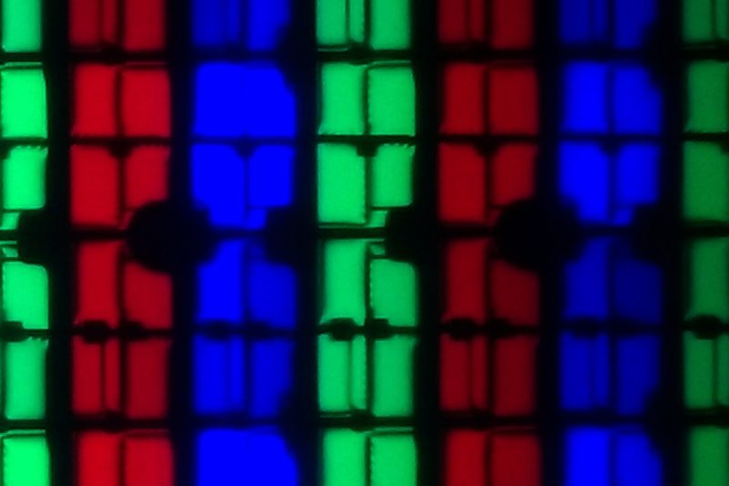

Type panel: VA panel (75" και με ADS/IPS panel),8-4 domain ,RGB subpixel layout

VA type LCD display with a subpixel arrangement very similar to some Sharp solutions (although I do not guarantee that there is a matrix from this manufacturer).

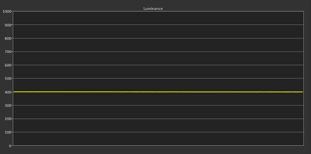

In HDR mode on the board 10%, the maximum luminance after three minutes of measurement was 398 nits.

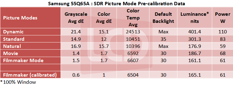

Για περιεχόμενο Standard Dynamic Range (digea, DVD, Bluray)...https://www.rtings.com/tv/reviews/samsung/q60-q60a-qled/settings
Picture Size Settings: fit to screen-no overscan
Λειτουργία εικόνας: Ταινία
Μενού ειδικών ρυθμίσεων
Για να κάνετε την εικόνα πιο φωτεινή σε SDR, θα πρέπει να προσαρμόσετε τη ρύθμιση Φωτεινότητα ανάλογα με τις συγκεκριμένες συνθήκες προβολής.
Η αλλαγή αυτής της ρύθμισης δεν έχει καμία επίδραση στη συνολική ποιότητα της εικόνας καθώς αυξάνει την ένταση του οπίσθιου φωτισμού.
Αντίθεση (ψηφιακό λευκό): 45
Ευκρίνεια: 0
Χρώμα: στην προεπιλεγμένη τιμή 25
Απόχρωση (G / R): 0
Χρώμα τόνου: Θερμό2
Γάμμα: 2.2
Shadow detail (ψηφιακό μαύρο) : 0
Contrast Enhancer : off

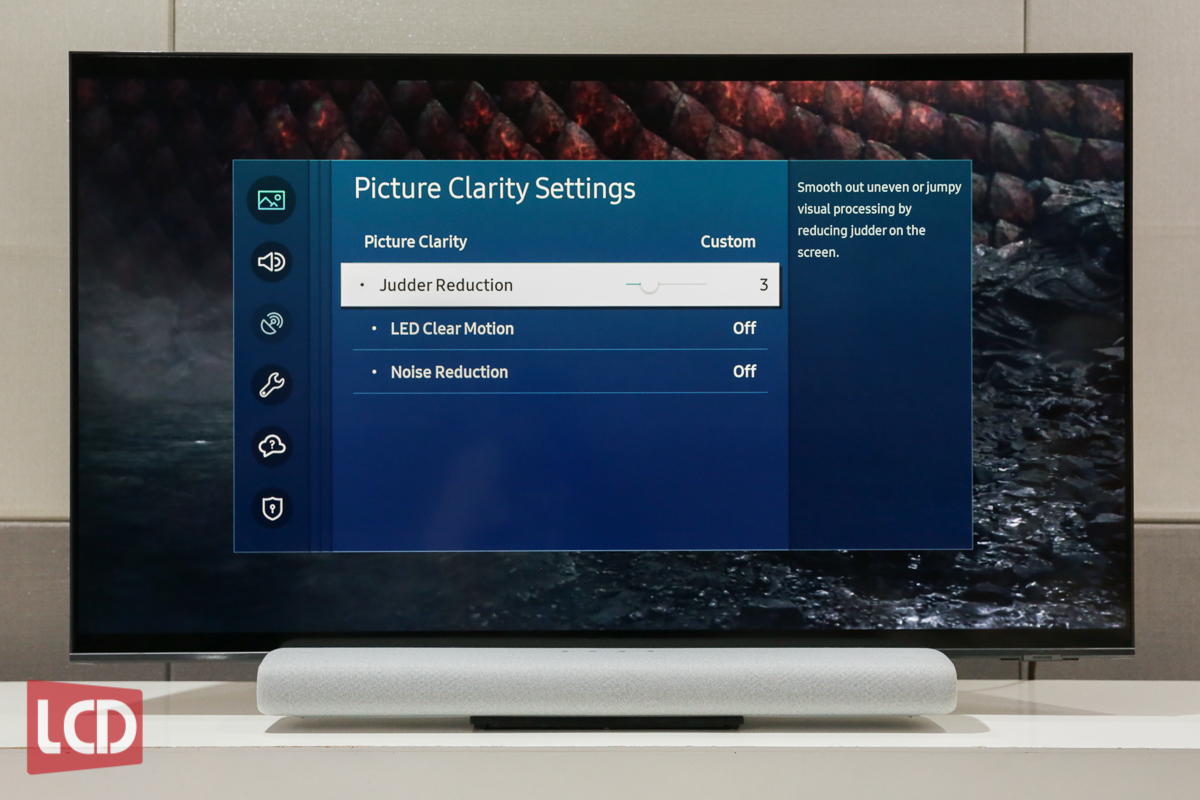

Picture Clarity settings : Custom
Judder Reduction:10 ή off
LED Clear Motion (εισαγωγή μαύρου καρέ): όχι

Type panel: VA panel, RGB ,4-domain,vertical stripe
