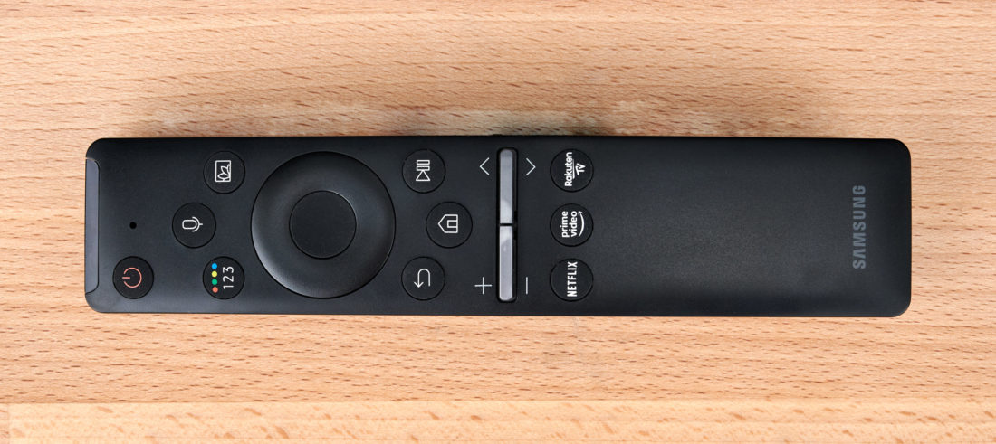

Το τηλεκοντρόλ έχει πλάκα! Στην αρχή μου φάνηκε περίεργο. Αρνητικά περίεργο. Τόσο μεγάλη τηλεόραση και έχει τόσο μικρό χειριστήριο με τόσο λίγα πλήκτρα; Ε, τελικά τα σπάει. Πάω όπου θέλω εύκολα και μέσα σε μια ώρα το έμαθα στα τυφλά. Πολύ εργονομικό. Με φοβίζουν μόνο τα πλήκτρα του ήχου και επιλογής καναλιού που πάνε πάνω κάτω, πόσο θα κρατήσουν αλλά θα δούμε. Φωνητικές εντολές δεν σέταρα στην πωςτηνλένε, νομίζω Μπλίξυ. Ίσως το κάνω σήμερα, ίσως και ποτέ. Μόνο εκνευριστικό, ότι ενώ είναι λίγα τα πλήκτρα, έχουν αφιερώσει 3 σε εφαρμογές που μάλλον δεν θα χρησιμοποιήσω προσωπικά ποτέ. Rakkuten tv, Amazon prime video (αυτό μπορεί να το βάλω δοκιμαστικά αν επιβεβαιώσω ότι έχει ελληνικούς υπότιτλους για το Bosch) και μια εφαρμογή της τηλεόρασης που λέγεται ambient mode ή κάπως έτσι που θέλει να με χαλαρώσει και να μου δείχνει φωτογραφίες, δεν κατάλαβα δικές μου ή γενικά χαλαρωτικές. Προσωπικά ξαναλέω, δεν με ενδιαφέρουν αυτά για να έχουν αποκλειστικό κουμπί.

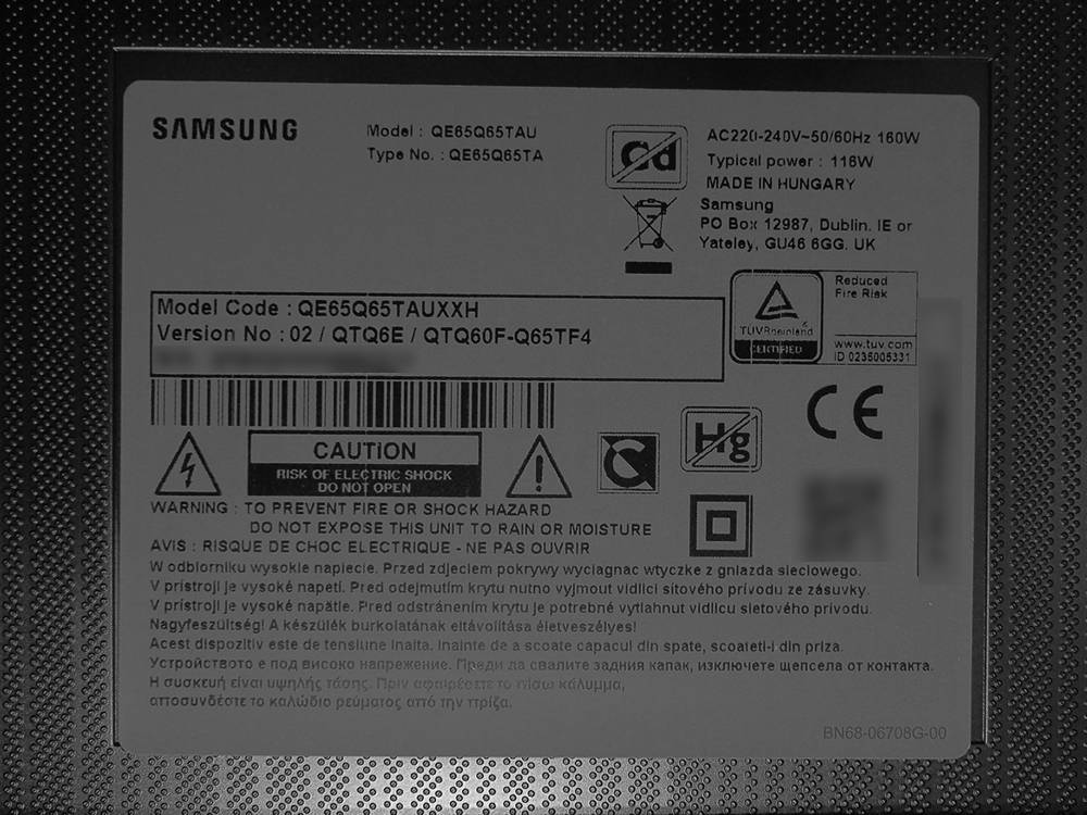

65"...[geex.x-kom.pl]...Samsung QE65Q65T review...https://geex.x-kom.pl/recenzje/qontrastmistrz-test-i-recenzja-telewizora-samsung-65q65t/
hardware version No. 2 (Version No. 02)

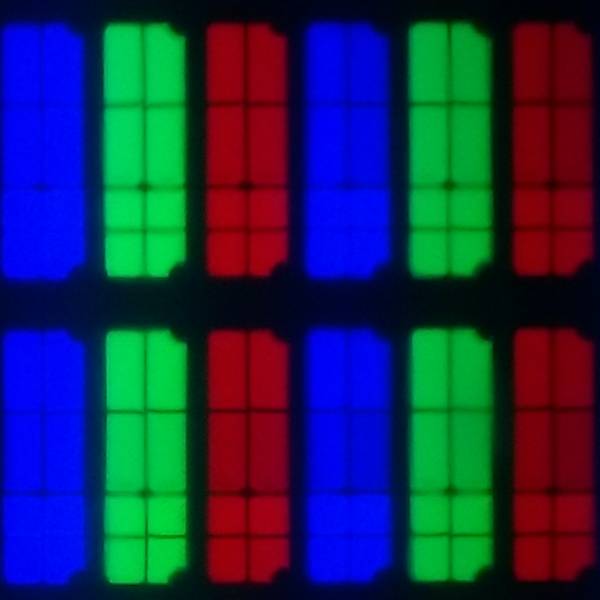

65"...[geex.x-kom.pl]...Samsung QE65Q67T test...https://geex.x-kom.pl/recenzje/brat-blizniak-test-i-recenzja-telewizora-samsung-65q67t/

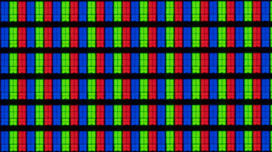

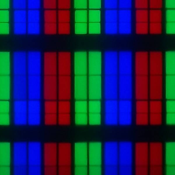

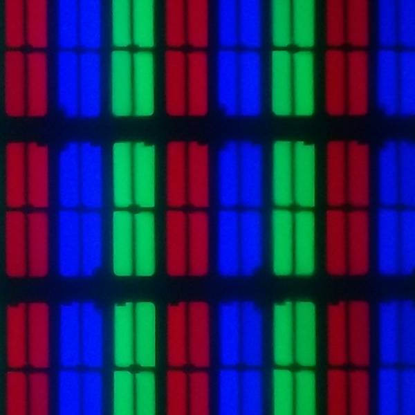

I note a key point: the shape and arrangement of the sub-pixels are completely different than in the 65Q65T model

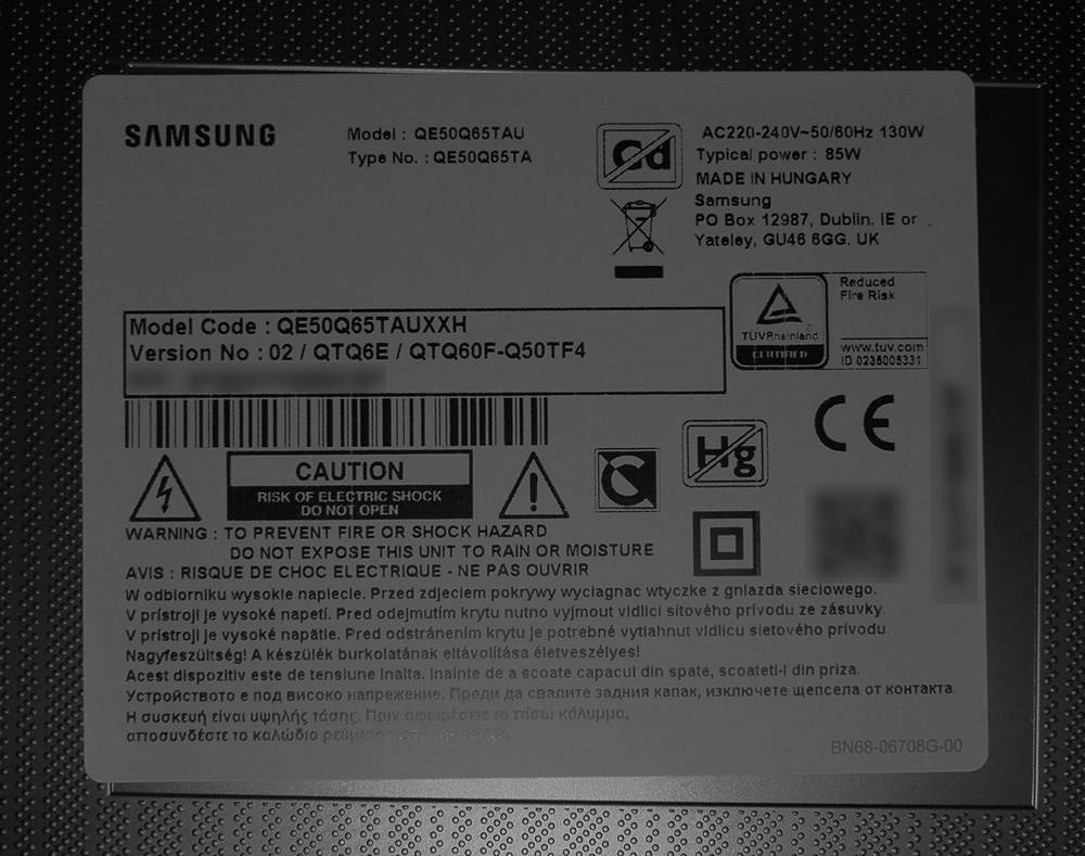

50"...[geex.x-kom.pl]...Samsung QE50Q65T review...https://geex.x-kom.pl/recenzje/qledzik-test-i-recenzja-telewizora-samsung-50q65t/
all measurements in the movie mode
HDR
There were no surprises here. In the HDR mode on the 10% board, the maximum luminance after three minutes of measurement was 343 cd / m ^ 2.
