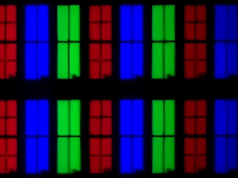

Έπειτα από έλεγχο του πάνελ της ελληνικής QE55Q80A το πάνελ είναι VA.Άρα το παραπάνω review δεν ισχύει για την QE Q80A.
VA έχουν και οι 50",55",65",75",85" QE Q80A.
