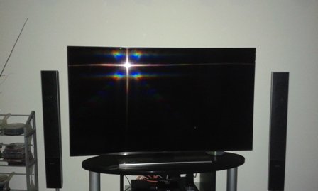

[FONT=&quot]Καλησπέρα παιδία, είμαι κάτοχος εδώ και μερικές ημέρες της Samsung UE 55HU7500
[/FONT]20140611_130936.jpg20140704_175049.jpg
[FONT=&quot]Η αγορά της έγινε με γνώμονα να έχω μια αξιοπρεπή τηλεόραση σε βάθος πενταετίας λόγο ότι η παλιά [/FONT][FONT=&quot]Plasma[/FONT][FONT=&quot] [/FONT][FONT=&quot]vt[/FONT][FONT=&quot]20 μας άφησε χρόνους. Σίγουρα κορυφαία [/FONT][FONT=&quot]fullhd[/FONT][FONT=&quot] [/FONT][FONT=&quot]δεν είναι, είναι όμως κοντά στην κορυφή. Τώρα για 4κ εκεί τα πράγματα γίνονται άπαικτα. Τώρα θα μου πείτε υλικό 4κ δεν υπάρχει (και αυτό που έχω εγώ από την Αγγλία μου το έστειλαν) ελπίζω το 2015 να αρχίσει η ροή του, όταν ολόκληρη Sony προσπάθησε να καλύψει το παγκόσμιο πρωτάθλημα ποδοσφαίρου[/FONT][FONT=&quot] [/FONT][FONT=&quot]σε 4κ κάτι αρχίζει να γίνεται, http://www.fullhd.gr/news/αγορά/item/17080-sony-fifa-world-cup-2014-2nd-part.html. Διαφορετικά όλα στην ζωή είναι ένα ρίσκο!!!! [/FONT]

[FONT="]Καλησπέρα παιδία, είμαι κάτοχος εδώ και μερικές ημέρες της Samsung UE 55HU7500
[/FONT][ATTACH]105296[/ATTACH][ATTACH]105297[/ATTACH]
[FONT="]Η αγορά της έγινε με γνώμονα να έχω μια αξιοπρεπή τηλεόραση σε βάθος πενταετίας λόγο ότι η παλιά [/FONT][FONT="]Plasma[/FONT][FONT="] [/FONT][FONT="]vt[/FONT][FONT="]20 μας άφησε χρόνους. Σίγουρα κορυφαία [/FONT][FONT="]fullhd[/FONT][FONT="] [/FONT][FONT="]δεν είναι, είναι όμως κοντά στην κορυφή. Τώρα για 4κ εκεί τα πράγματα γίνονται άπαικτα. Τώρα θα μου πείτε υλικό 4κ δεν υπάρχει (και αυτό που έχω εγώ από την Αγγλία μου το έστειλαν) ελπίζω το 2015 να αρχίσει η ροή του, όταν ολόκληρη Sony προσπάθησε να καλύψει το παγκόσμιο πρωτάθλημα ποδοσφαίρου[/FONT][FONT="] [/FONT][FONT="]σε 4κ κάτι αρχίζει να γίνεται, http://www.fullhd.gr/news/αγορά/item/17080-sony-fifa-world-cup-2014-2nd-part.html. Διαφορετικά όλα στην ζωή είναι ένα ρίσκο!!!! [/FONT]
καλοθεατη και απροβληματιστη..απο clouding banding πως παει?

Προς το παρόν βλέπω να έχει καλή ομοιομορφία άσε να κάψει λίγο ακόμα και βλέπω. Τώρα αν πας πολύ κοντά δηλαδή 50cm υπάρχει λίγο στις δυο κάτω άκρες.
