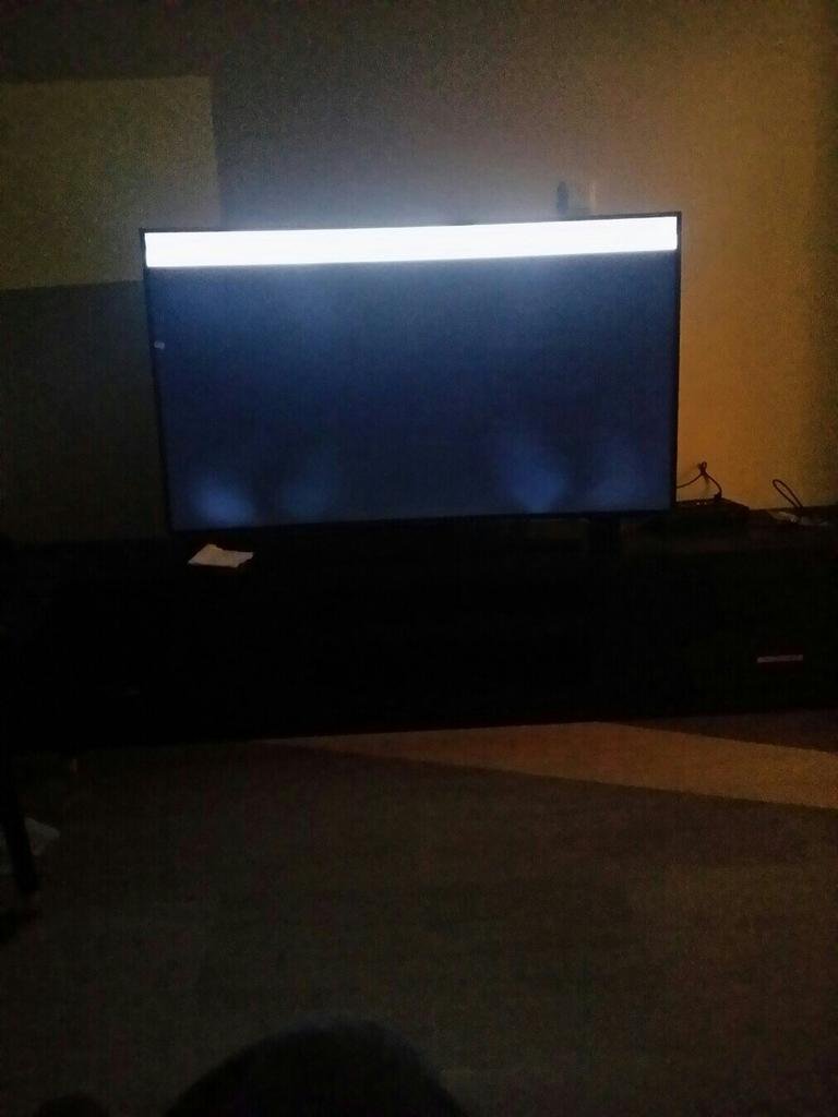

Na αναφέρω καταρχήν ότι το φαινόμενο δεν είναι καθόλου όπως βγήκε στην φώτο.. Δεν ειναι τόσο έντονο.
Σε ταινία που εβαλα δεν ενοχλεί καθόλου δεν φαίνεται καθόλου... Αλλα σε μαύρο. Φόντο που εβαλα έτσι μαύρο φαίνεται.
Και πχ σε οταν βλέπεις ταινία που αφήνει τις μπάρες πάνω κάτω (wide-screen) εκεί στο κενό φόντο που έχει φαίνεται αυτή ασπριλα... Αλλα μεσα στην ταινία. Δεν φαίνεται καθόλου....
Ρυθμίσεις δεν εκανα τίποτα απολύτως. (εικόνα ήχου).

Κοίτα δοκίμασα μερικές ρυθμίσεις γίνεται δουλειά αν κατεβάσω τον οπισθιο φωτισμό.
Μίλησα και με σαμμυ με απομσκρυσμενο έλεγχο καναν τι καναν ακομα το έχω. Θα στείλουν τεχνικό είπε να το κοιτάξει και να δει.
Το θεμα ειναι αυτό το φαινόμενο το έχουν όλες οι τηλεοράσεις σε αυτή τη κατηγορία. Το θέμα είναι αν το πετύχεις σε χτυπήτω ποσοστό η σε ελαφρώς χτυπήτω ποσοστό..

δοκιμασε ενα οπ.φωτισμο κοντα στο 10-12 και φωτεινοτητα απο 50 και κατω...εαν δεν σε ενοχλει τοτε αστο...
Το εχει παλι και με αυτές τις ρυθμίσεις... Μονο αν το βαλω οπισθιο φωτισμό 0 εξαφανιζεται.. Αλλα δεν βλέπω και τίποτα στην τηλεοραση...
Σημερα που αφήσω να παίξει η τηλεόραση για κανα 4ωρο να ζεσταθει... Και εβαζα ταινίες να παίξουν στο δυναμικο με τερμα σκοταδι στο δωμάτιο... Μπορώ να πω οτι δεν ενοχλουσε... Τι να κανω..? Να προβω σε αντικατάσταση..?
Με σαμσουνκ που ηρθαν τεχνικοι σπίτι μου και το ειδαν λενε οτι ειναι φυσιολογικο και οτι να μην βλεπω ταινίες στο απολυτο σκοταδι στο δωμάτιο... Η να βαλω διπλα απο την τηλεοραση δεξια/αριστερά φωτιστικα λεει για να μειωσουν το θεμα.

Φίλε μου τι εννοείς << έβλεπες ταινίες στο Δυναμικό >> ; Αν έβλεπες στο δυναμικό και ήσουν σχετικά ικανοποιημένος, η τηλεόρασή σου είναι απόλυτα ΟΚ. Στο δυναμικό δε βλέπουμε ποτέ, απαγορεύτε , δείχνει το χειρότερο που γίνεται σε όλες τις τηλεοράσεις. Το σίνεμα ή κινηματογραφικό είναι αυτό που πρέπει να ρυθμίσεις και να βλέπεις και θα είσαι άριστα.

Ειναι μονο στις γωνιες οπως στην φώτο. Δεν ξέρω πως ειναι οι υπόλοιπες τηλεοράσεις που παρουσιαζουν το Θεμα αυτο. Βγαζει και σε κέντρο πχ το clouding?
Δεν εχω δει ποτέ αλλωστε το φαινομενο αυτο απο κοντά για να μπορέσω να συγκρινω με την δικια μου αν ειναι πολυ η οχι.
Και επίσης τελικά υπάρχει τηλεοραση χωρίς καθόλου καθόλου clouding..??

Δεν ειπα οτι δεν εχει διαφορά στην εικόνα τα διαφορά ετοιμα mode που δίνουν. Αλλα οτι το clouding δν εχει μεγαλη διάφορα αναμεσα σε τυπικό / κινηματογραφικο / δυναμικο.
Την φωτογραφία που ανεβασα παραπάνω με το clouding ειναι "φυσιολογικο" ? Λιγο πολυ? Πως σου φαίνεται εσενα απο την φωτο..!
Δλδ αν παίξω με τις ρυθμίσεις μου λες οτι μπορεί να καλυτερευση το θεμα clouding και να εχω αξιοπρεπες ποιότητα εικόνας?

Ναι φίλε μου αυτό λέω και καλό θα ήταν , ξαναλέω, να φωνάξεις κάποιον γνωστό σου , φίλο σου ή κάποιον τέλος πάντων που να γνωρίζει περί ρυθμίσεων ( δε χρειάζεται να γίνει η απόλυτη επαγγελματική ρύθμιση , απλά καλή ερασιτεχνική από γνώστη ) και είμαι 99% σίγουρος ότι θα ευχαριστηθείς τη τηλεόρασή σου.
